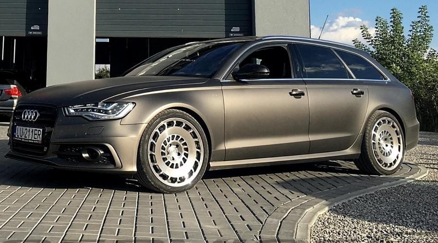

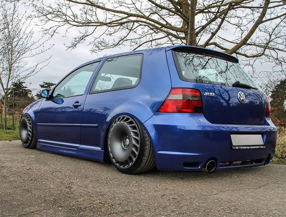

Czesc moze ktoś z Was uzytkuje taki zestaw 235/35 19 na 8j
Prosiłbym o zdjęcie :-|
Jaki to model lub gdzie ja znajdę taki styl felg ?
Rozmiary 18-20" , szer 8-11"
Coś w tym stylu, nie koniecznie te które podałem.
marci_n
Posty: 55
Rejestracja: 2014-12-20, 17:01
Lokalizacja: Świerklany
Post autor: marci_n »
2 zdjęcie to Rotiform CCV
1 raczej też coś z Roti

1. Podjebki felg Messer ME03-3
2. Rotiform CCV
Nie pogardził bym tymi kopiami zdjęcia 1
Zobaczyłem ile trzeba dać za oryginały i pierdol$% wywalać tyle na wygląd felg które i tak kiedyś zniszcze
