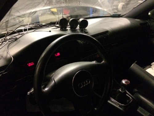

sądzę że w tym ustawieniu "patrzących" na kierownika budzików, po fabrycznym wytłoczeniu profilu deski zakończy się temat parującej szyby
