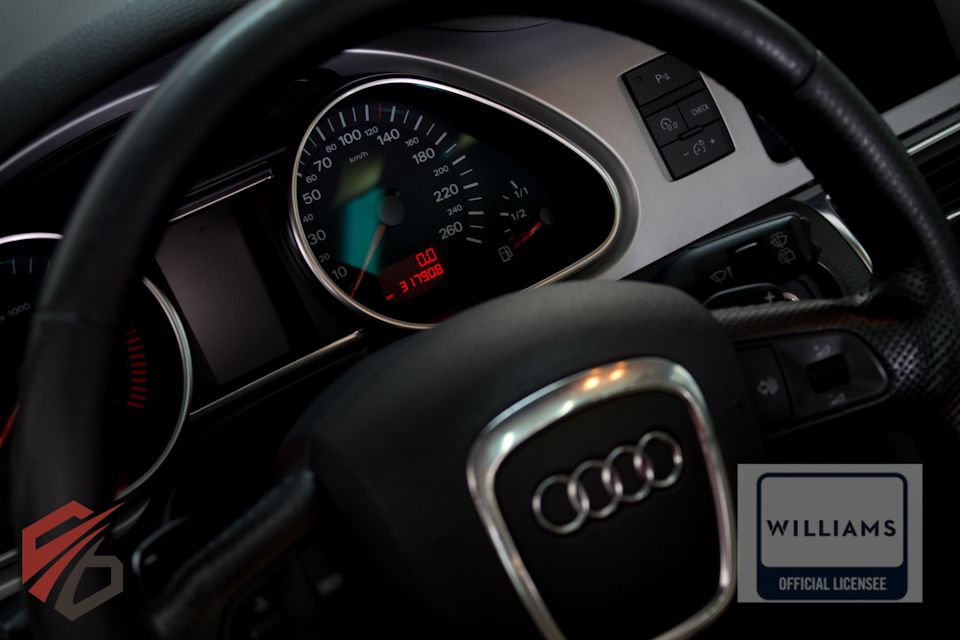

Audi ma 10 lat i ponad 300tys km przebiegu czyli duze pole do popisu :D

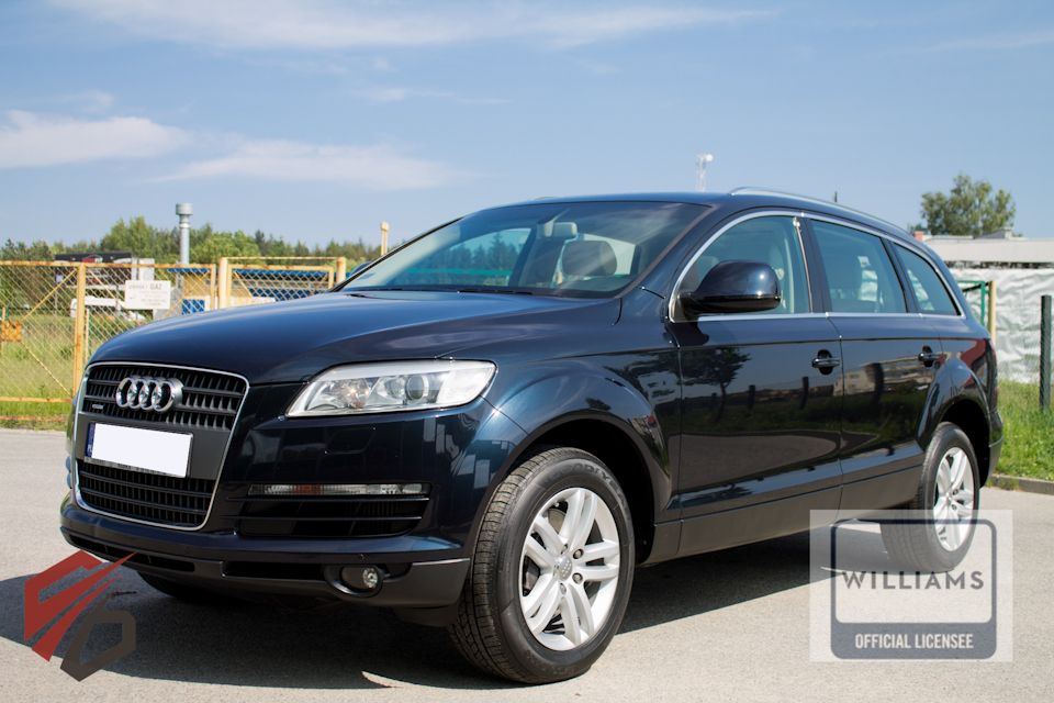

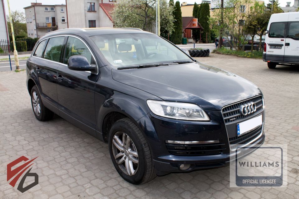

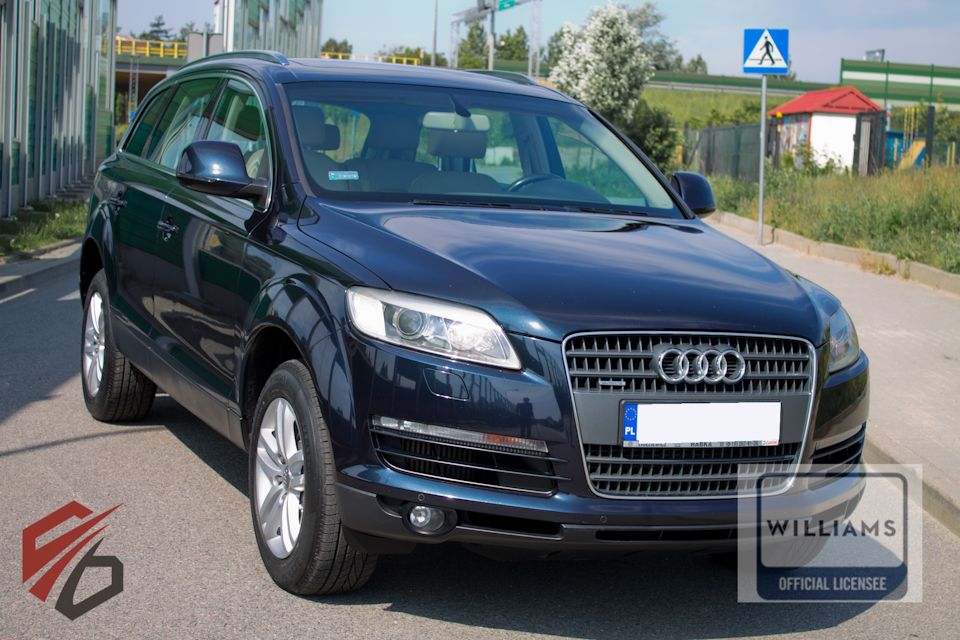

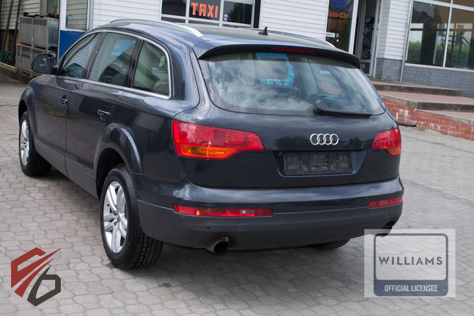

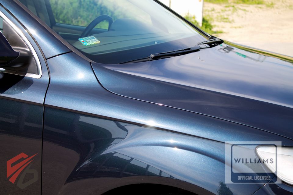

Na początek fotka profilowa :D

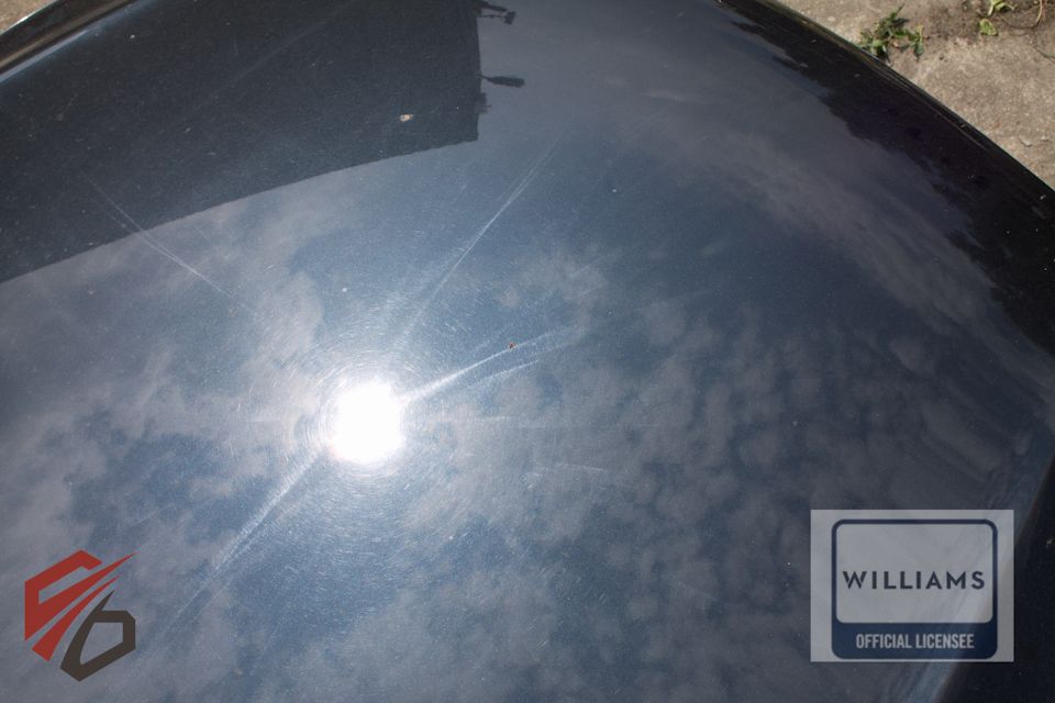

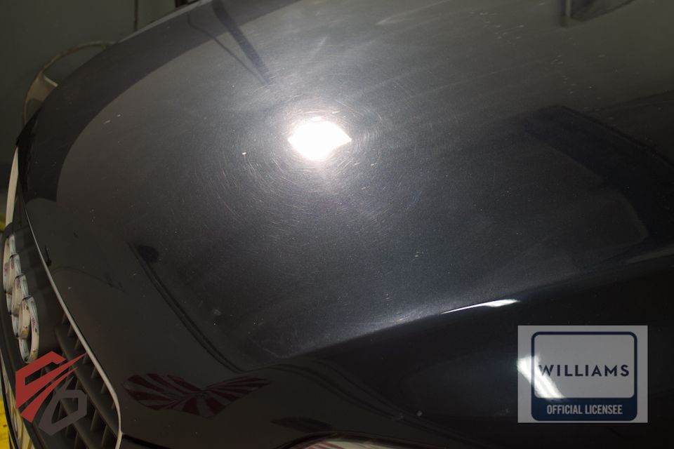

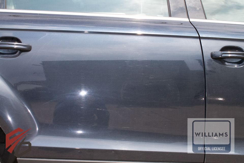

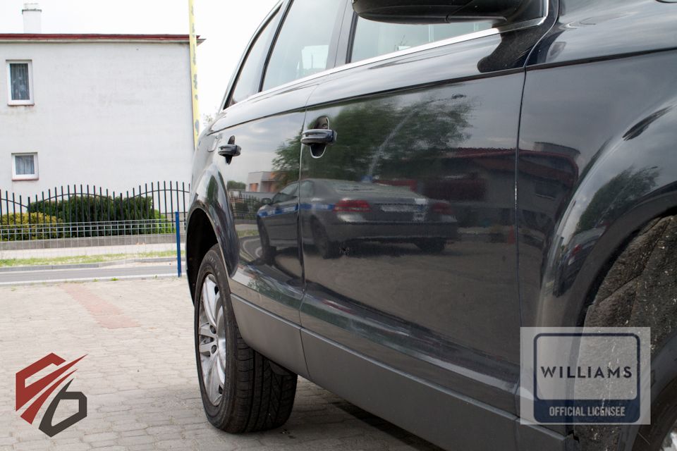

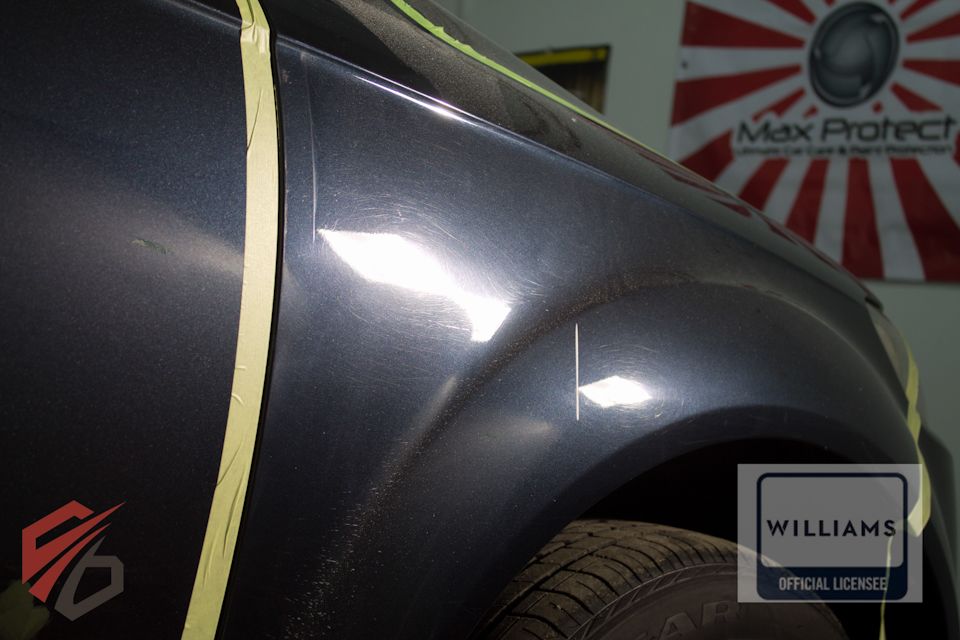

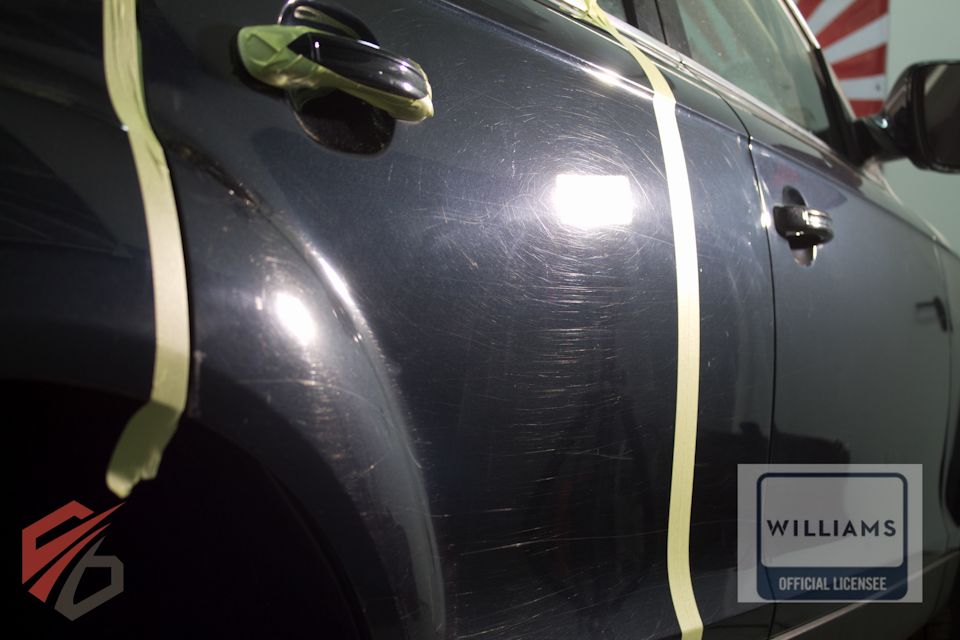

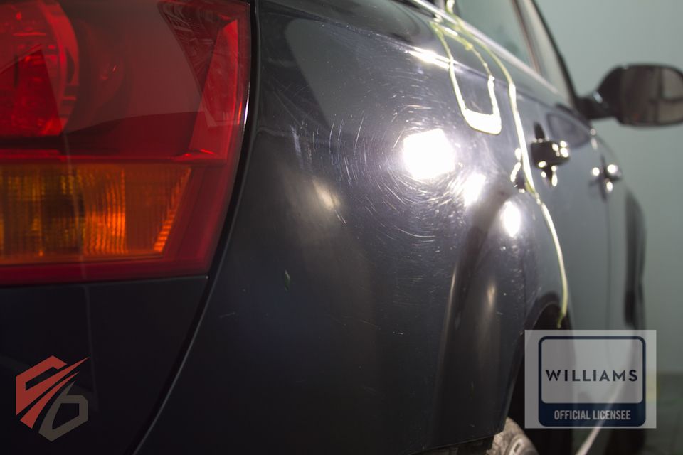

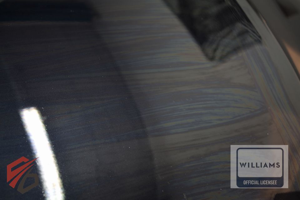

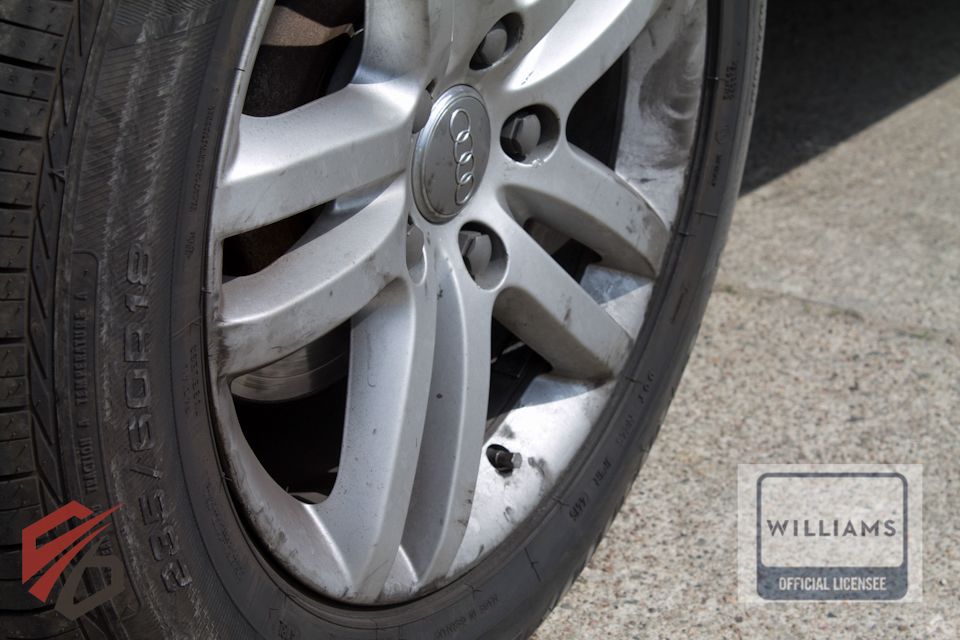

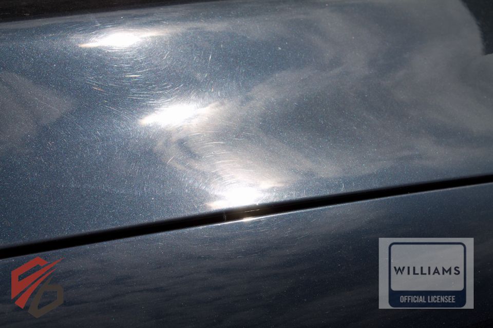

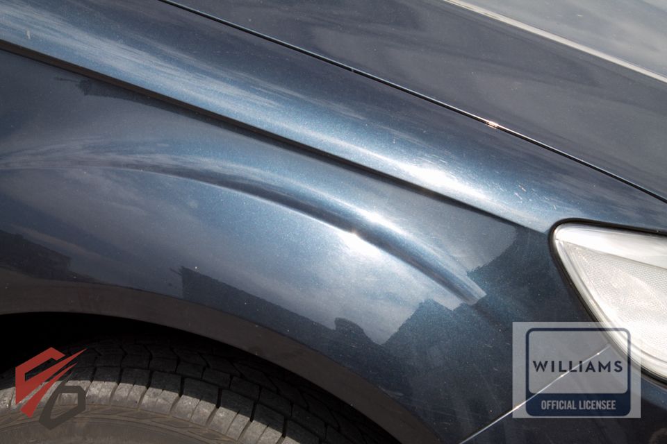

Startujemy - stan lakieru podczas słonecznej inspekcji sugeruje, ze nie bedzie sie nudziło :)

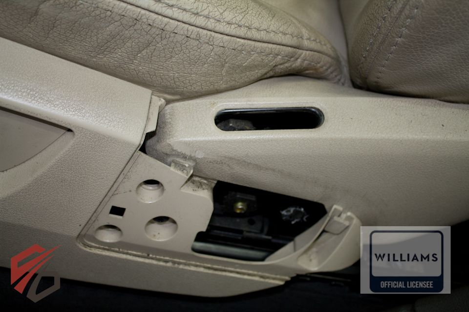

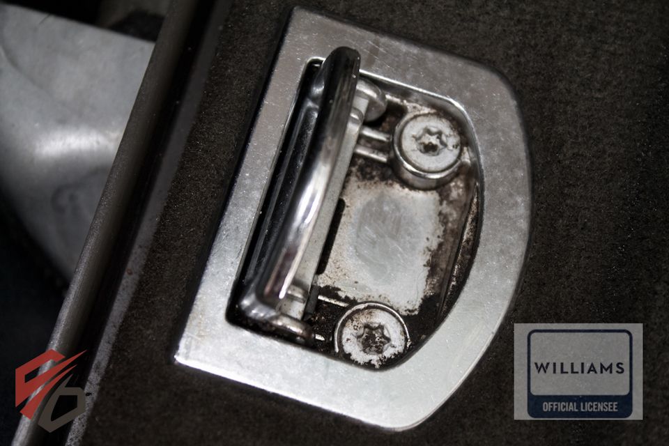

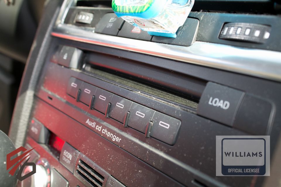

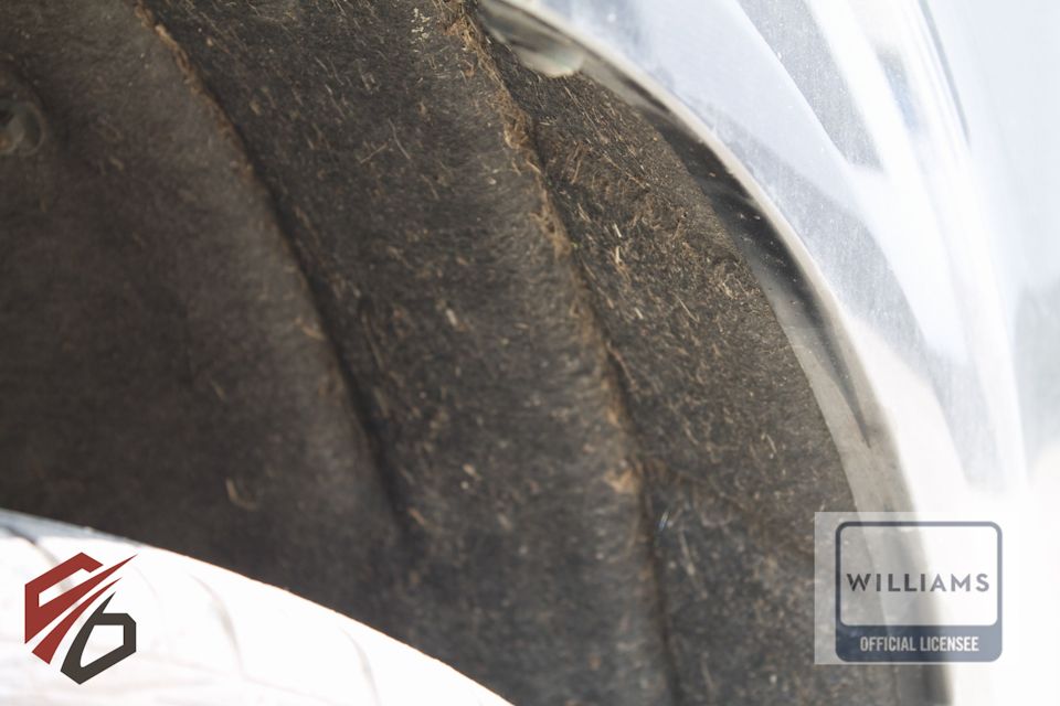

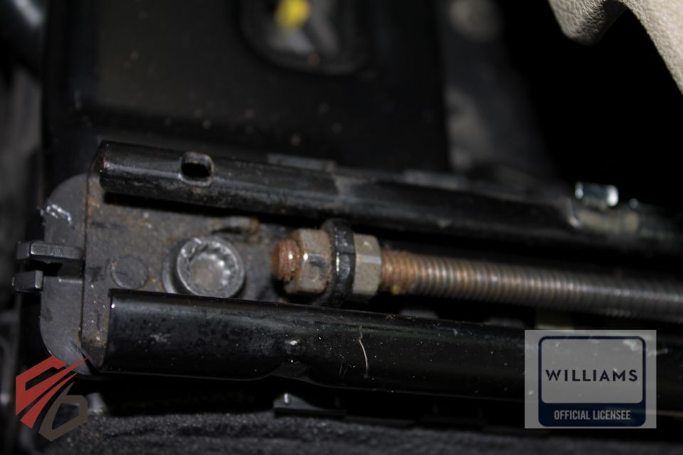

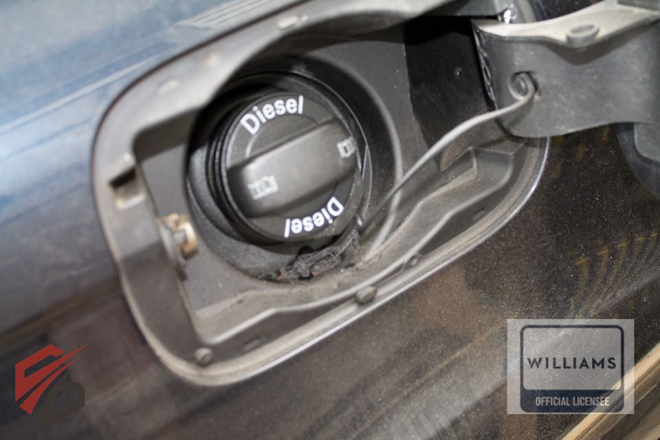

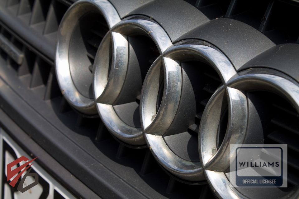

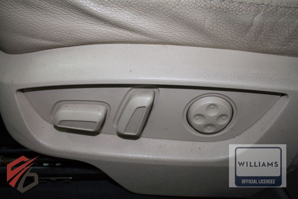

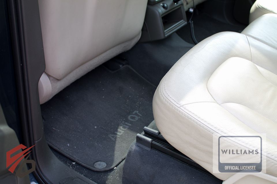

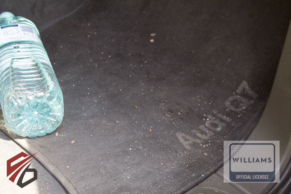

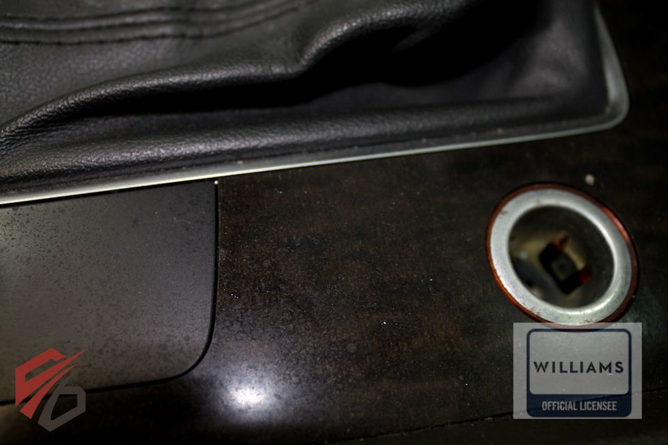

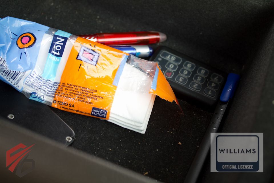

kilka brudnych detali
Tak auto wygladało zanim wjechałem nim na stanowisko do mycia

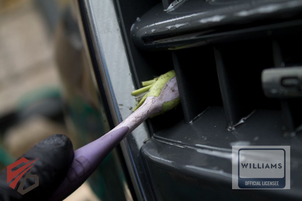

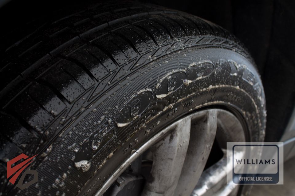

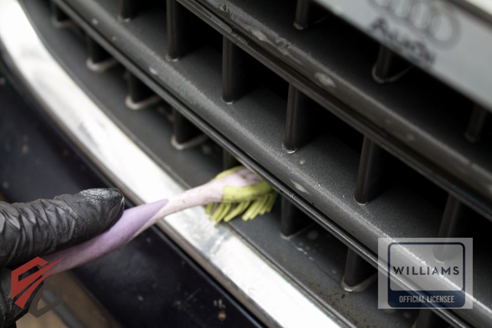

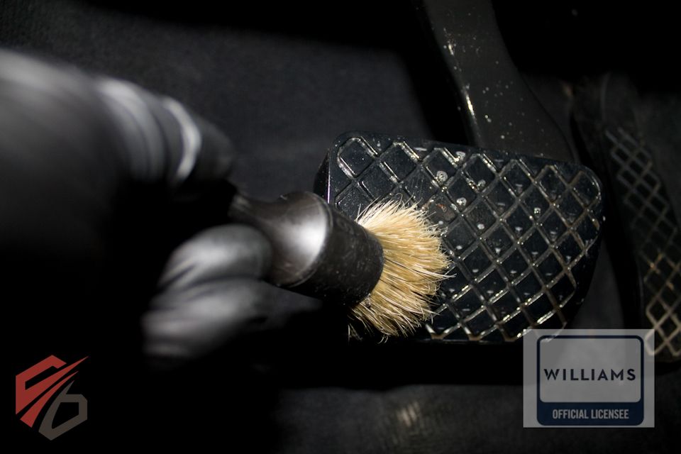

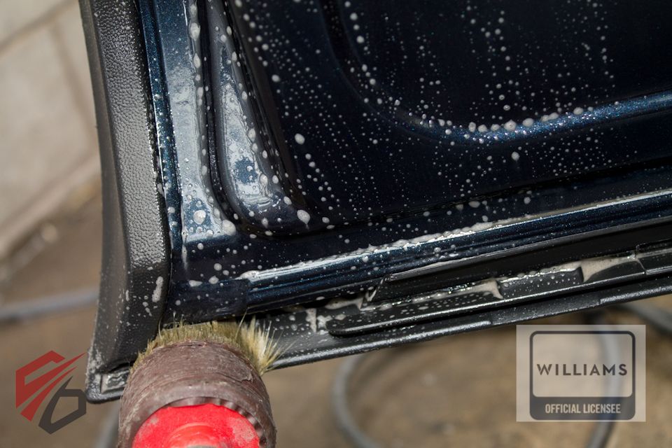

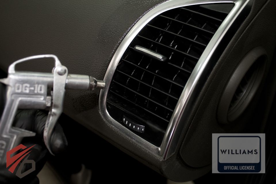

Ok zaczynam czyszczonko szczegółów

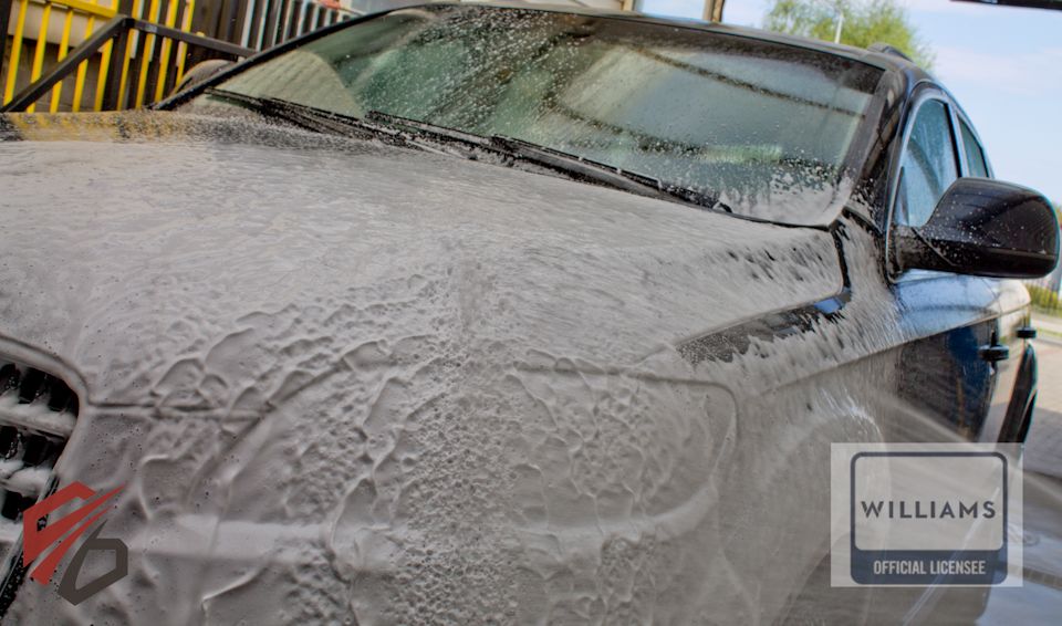

pianowanko

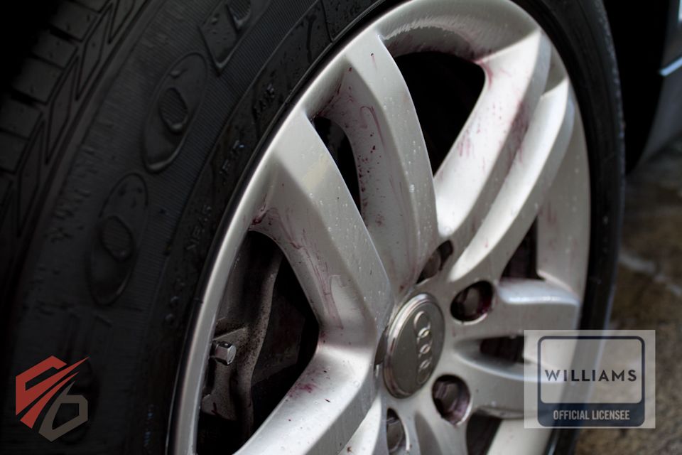

wstępna deironizacja felg
Prototoyp do czyszczenia gumy :)

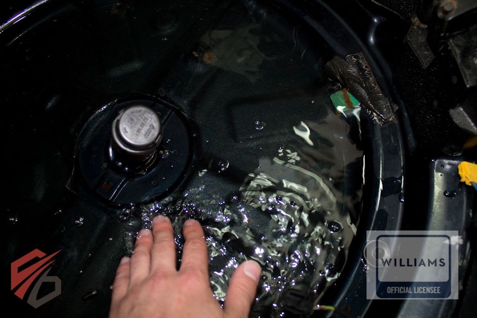

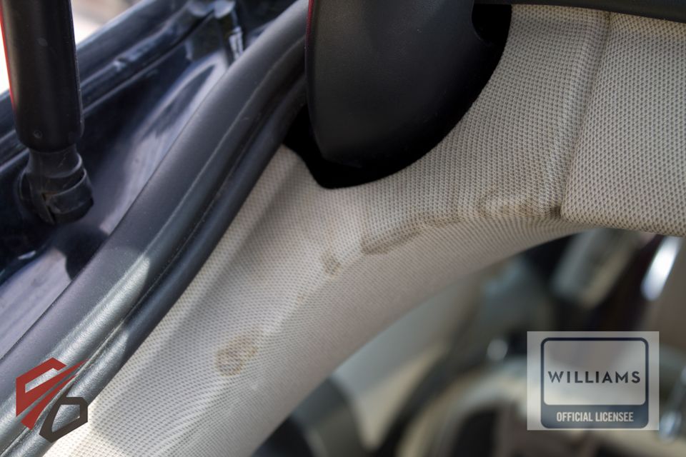

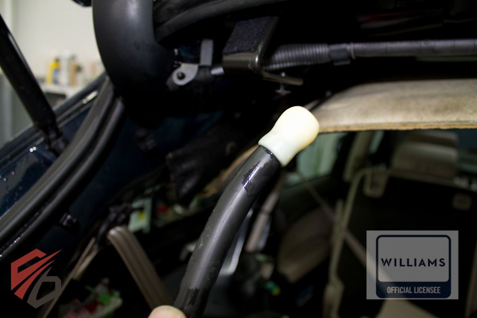

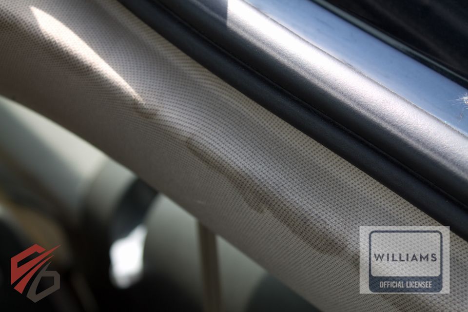

Auto umyte, przejeżdzam spowrotem do dziupli detailingowej otwieram bagażnik a moim oczom ukazuje się widok zacieków wody na suficie i bocznych słupkach. Pomyśląłem aha to traz tak sie naprawia usterki z gwarancją do bramy :/
Myślę sobie jaki sens ma moja robota gdy szyberdach wciąż przecieka. Szybki telefon do właściciela z zapytaniem: moge robić? dostałem pozwolenie aby rozpruć tył auta no to działam :D
Usterke zlokalizowałem i usunąłem w ciagu kilku godzin a dumny chodziłem przez kilka dni heh ;)

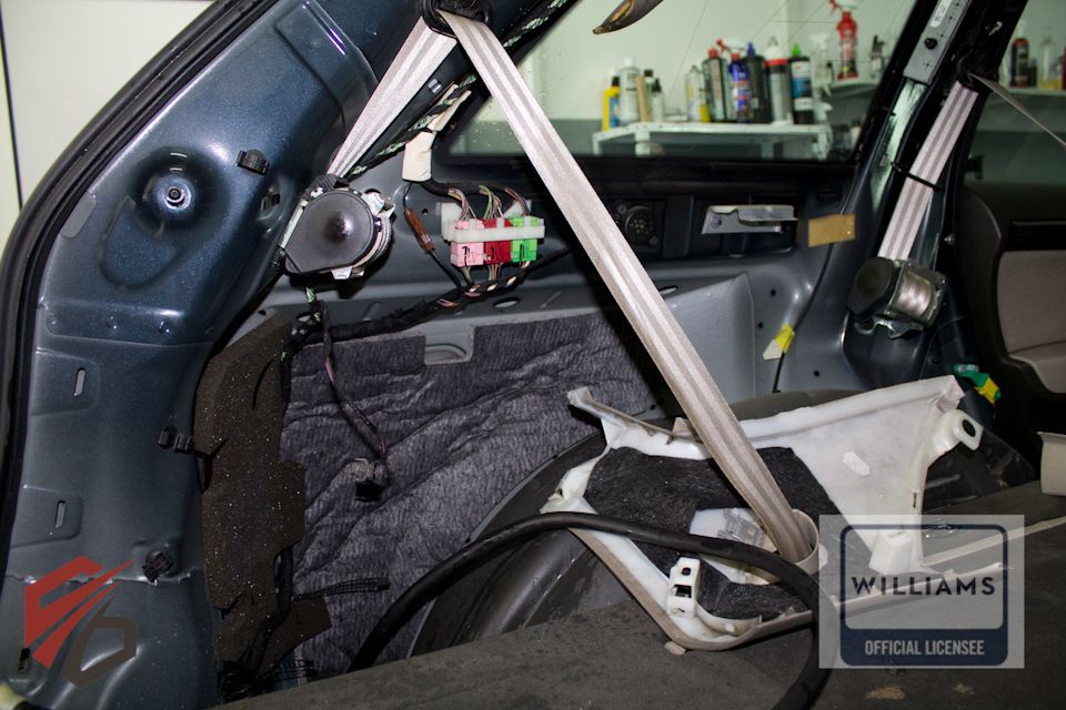

Tak to mniej wiecej wygladało we wnęce od koła zapasowego

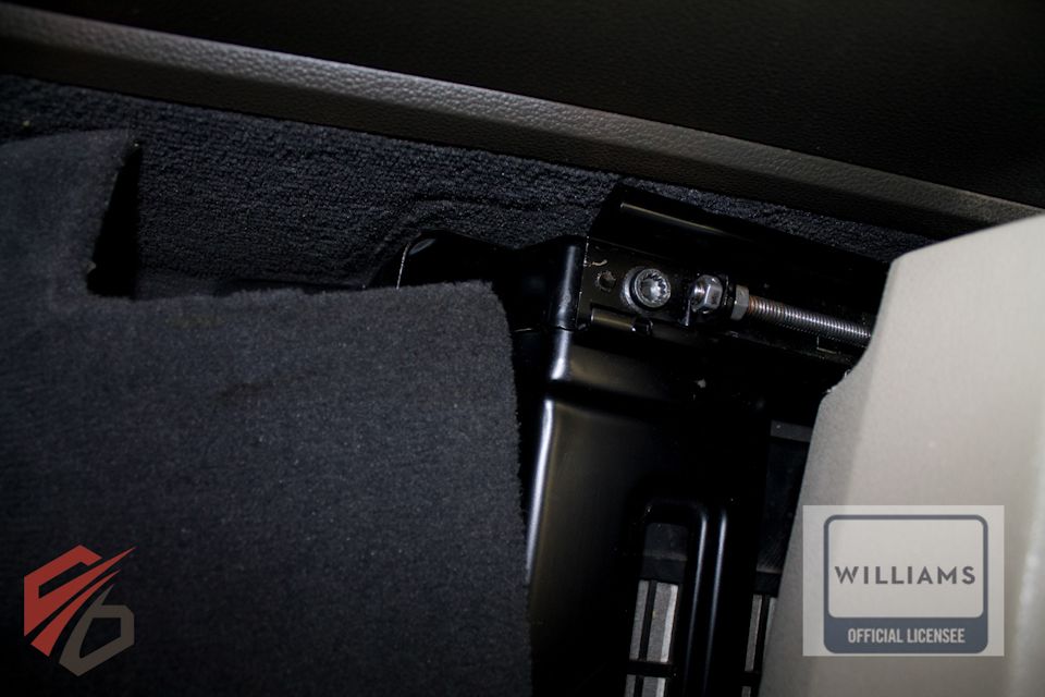

boczki już rozebrane

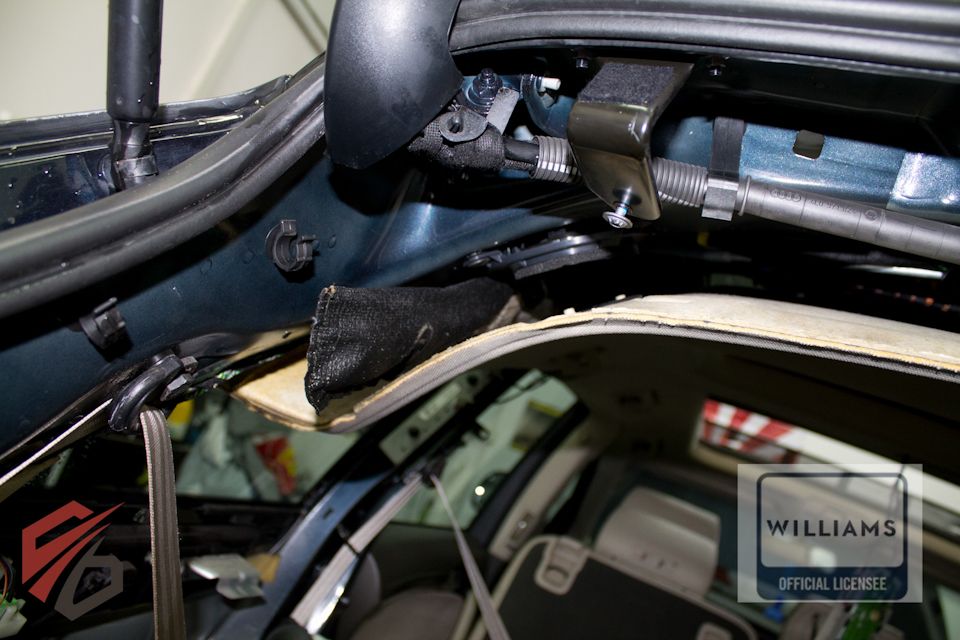

winowajca - wężyk drożny ale co z tego, ze jest drożny skoro jest nieszczelny i woda zamiast spływac wewnątrz węża spływała po jego zewnętrznej częsci mocząc wszystko dookoła

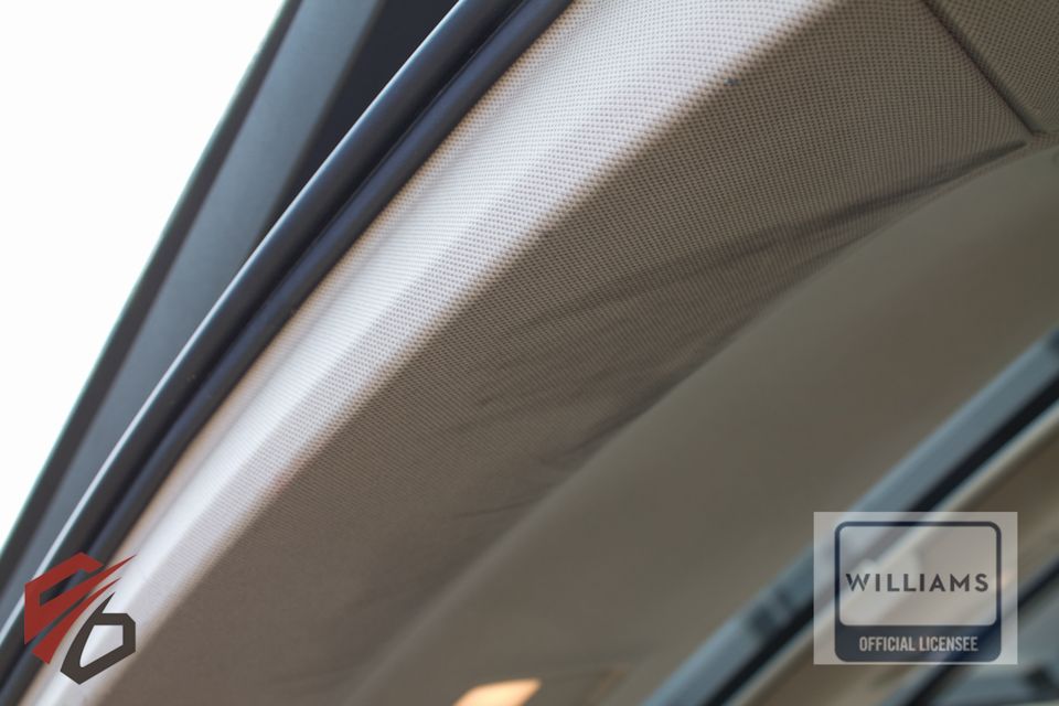

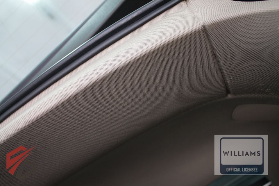

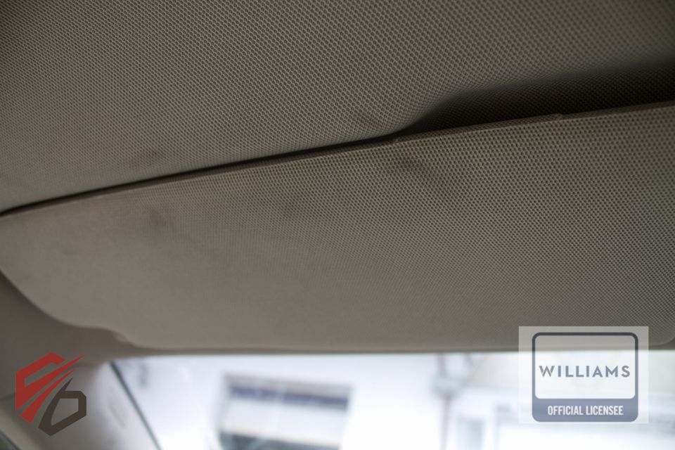

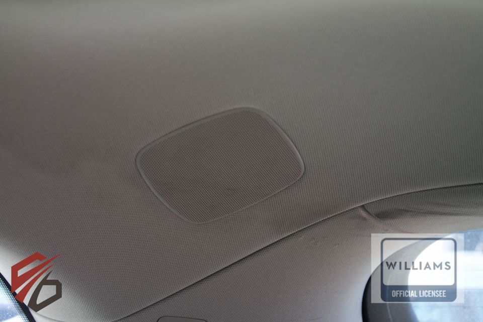

a tak wyglada tapicerka sufitu przed i po

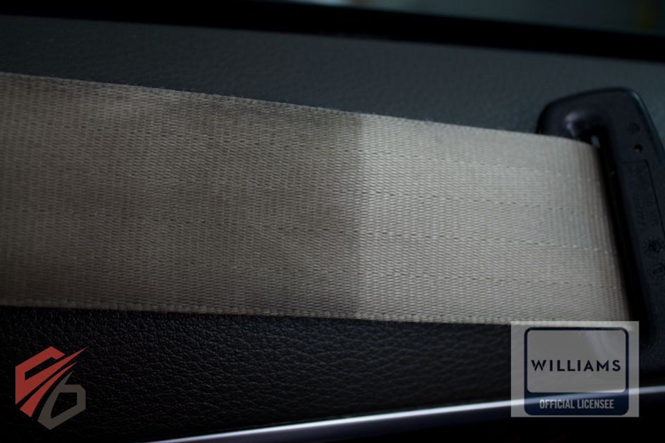

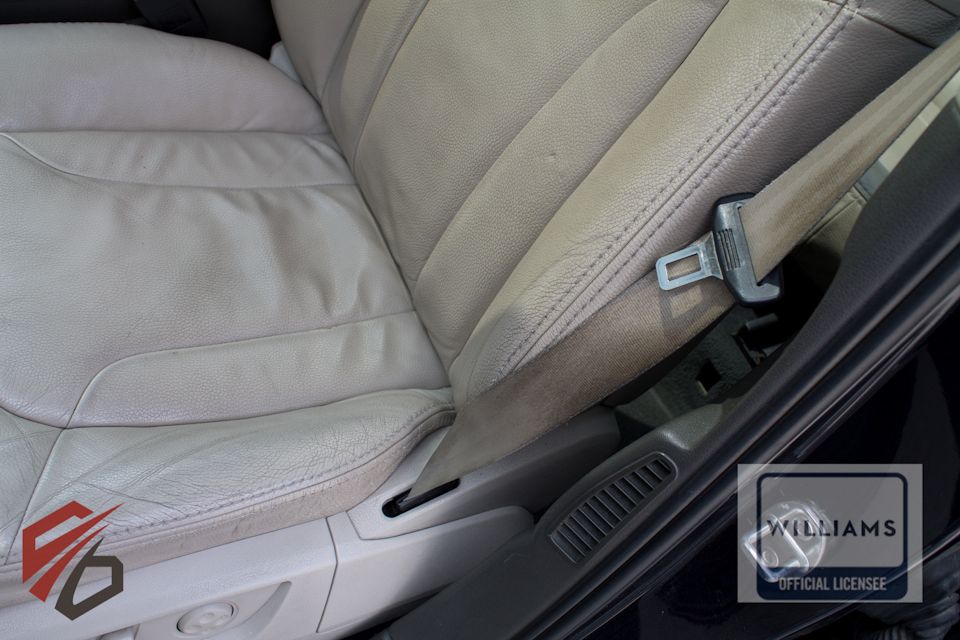

Gdy przyszedł czas wyprania podsufitki przyszedł też czas wyprania pasów

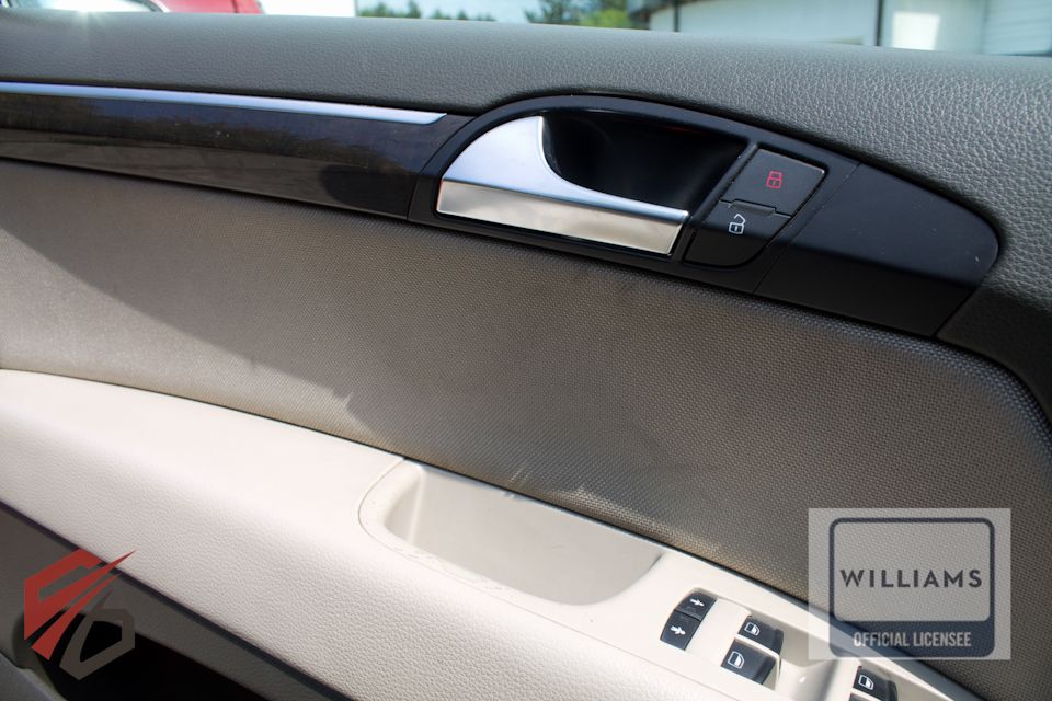

Zacząłem prace detailingową od wnętrza

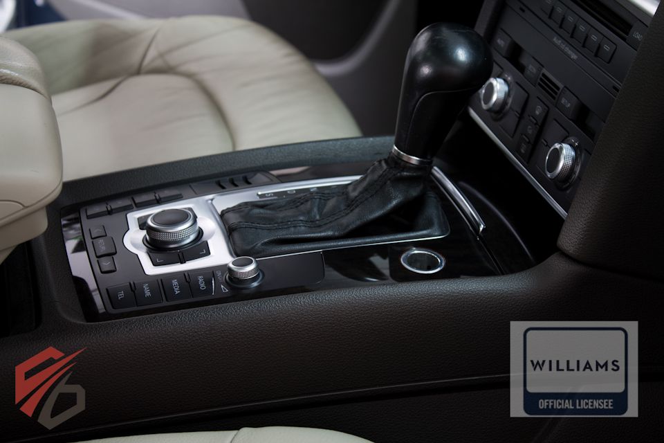

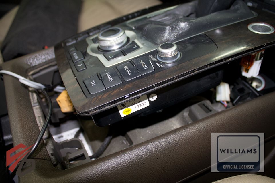

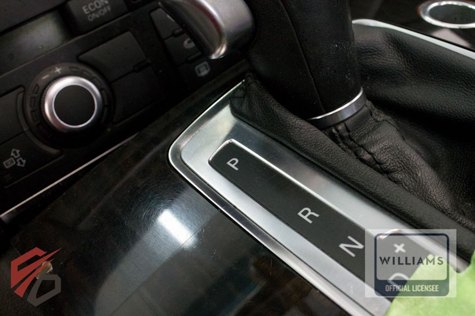

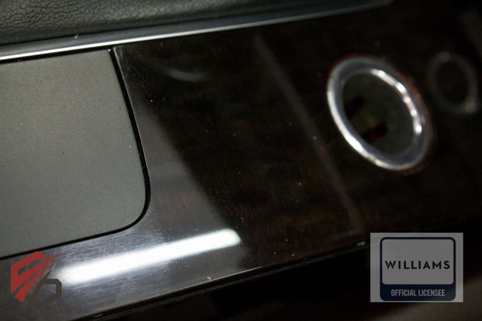

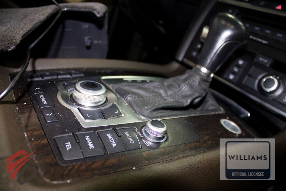

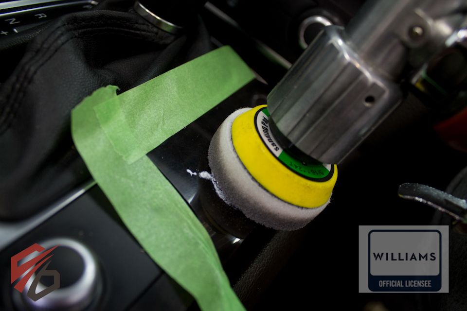

Drewno zniszczone hmmmmm szybkie za i przeciw i do dzieła :) demontuje panel i zaczynam polerować.

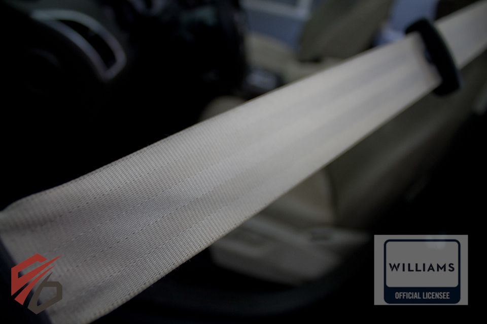

pas po wyschnieciu

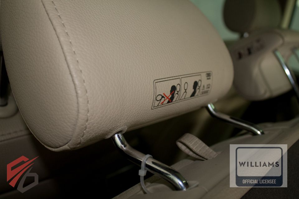

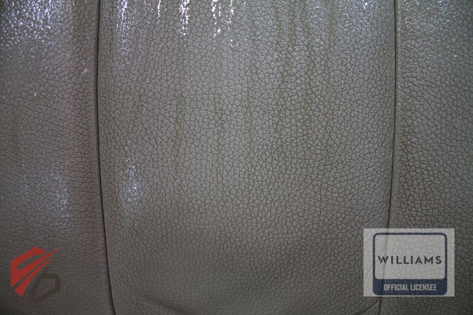

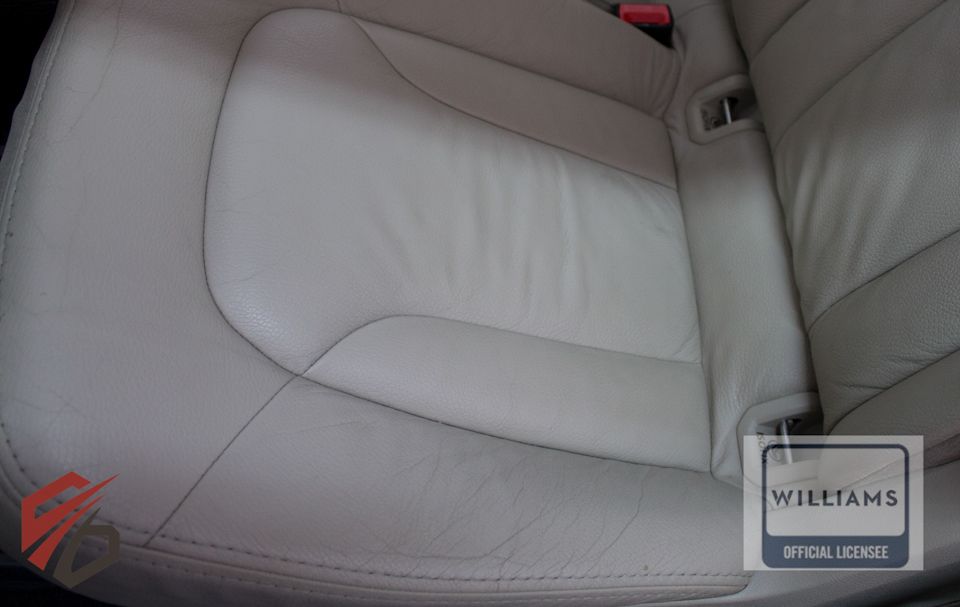

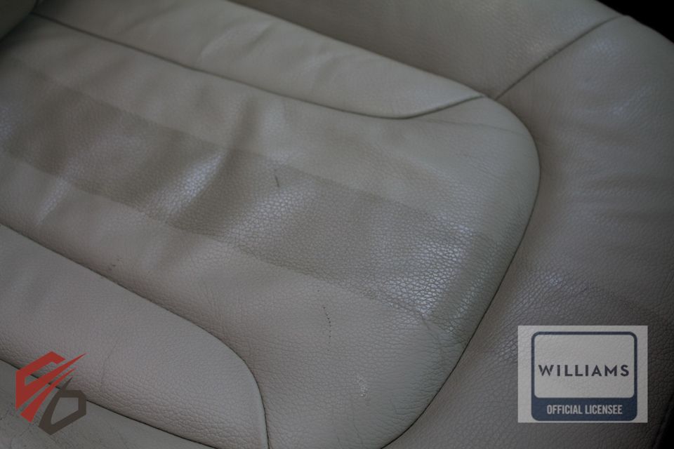

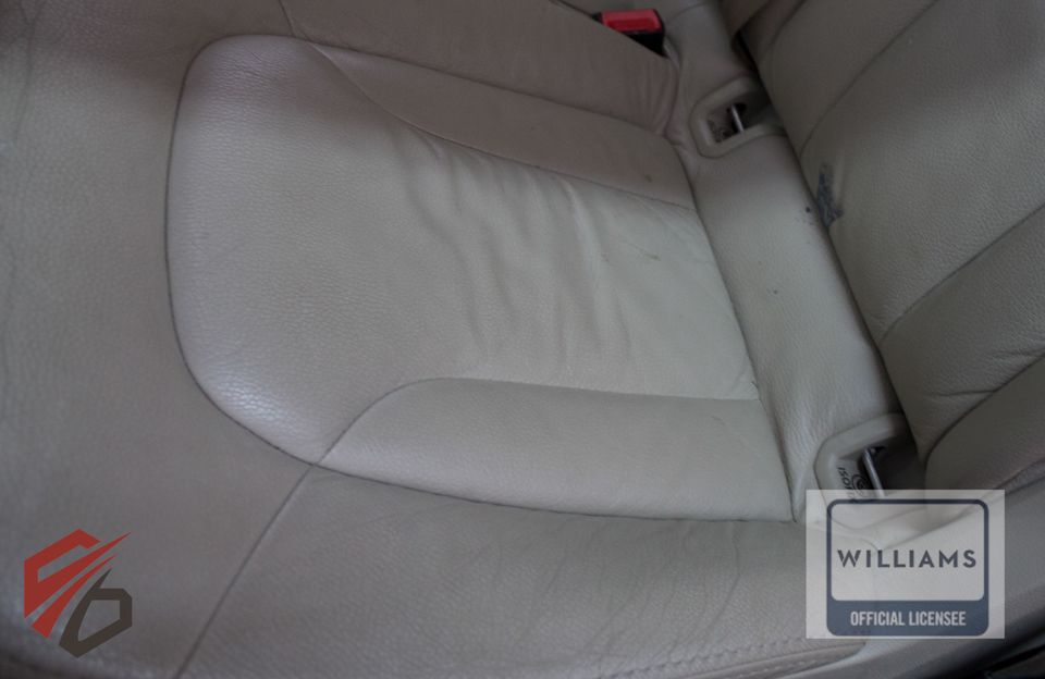

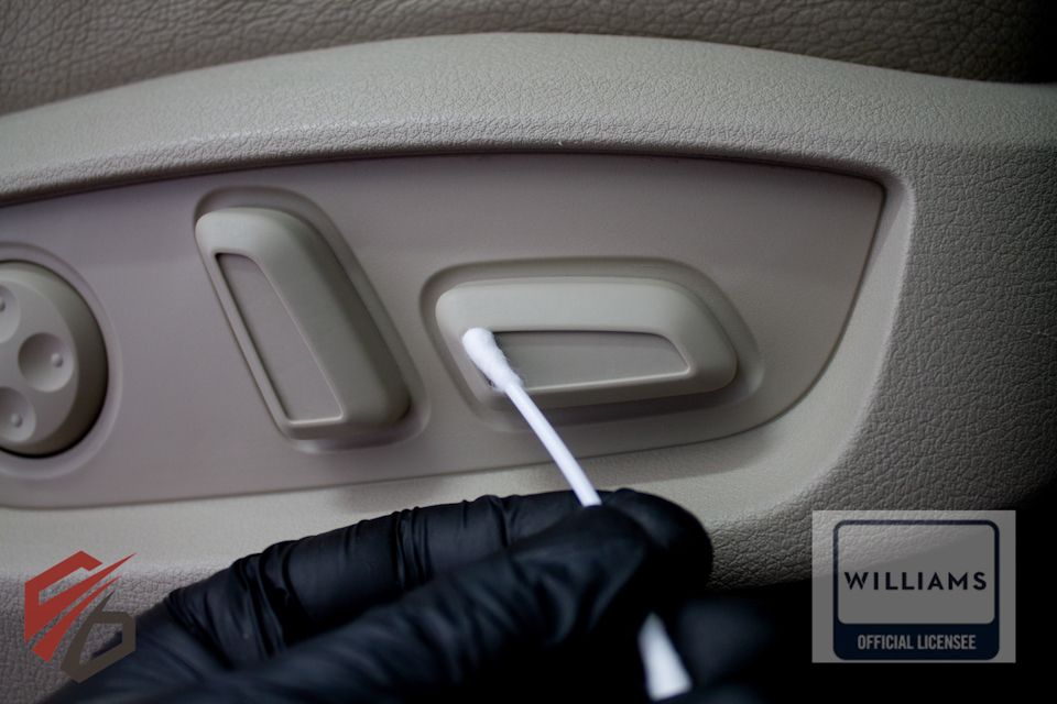

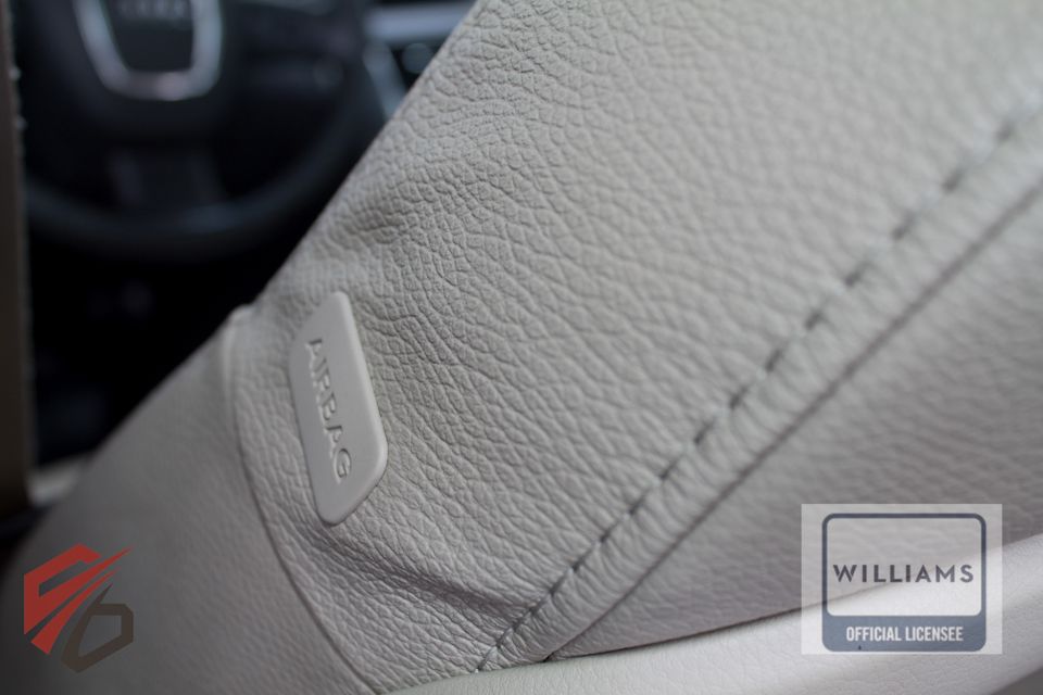

Zaczynam czyścić skóry
żuma do gucia na fotelu ;)
chwila strachu i juz jej nie ma

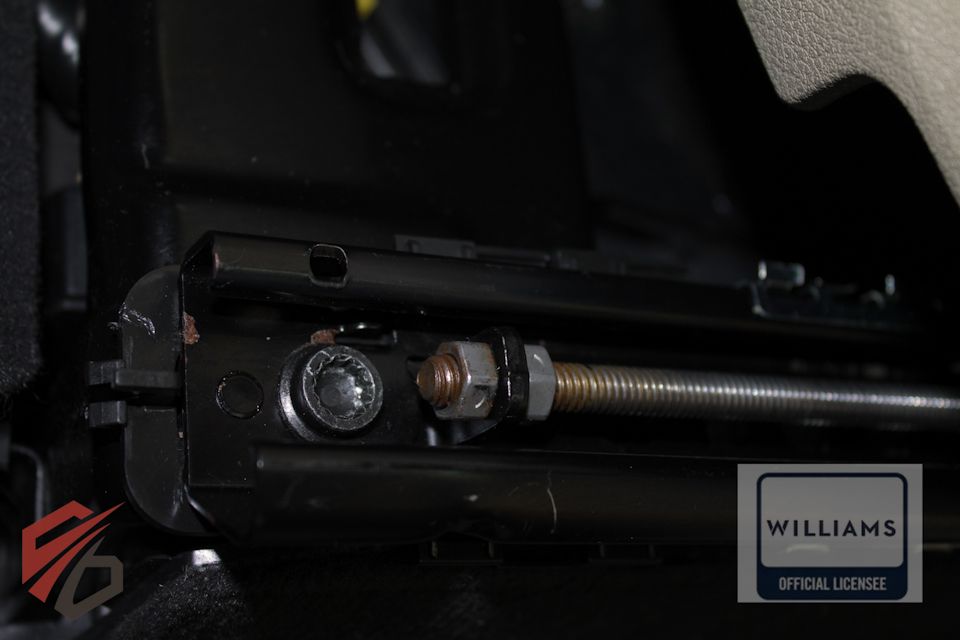

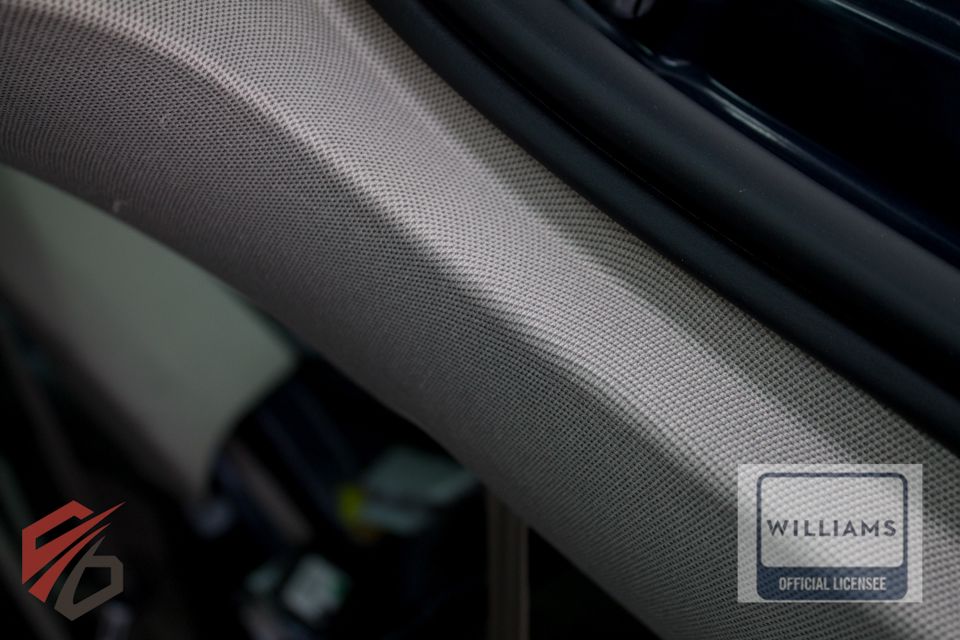

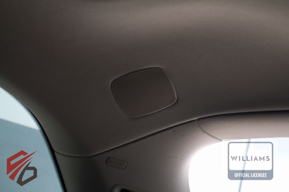

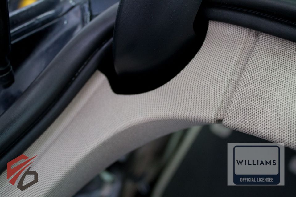

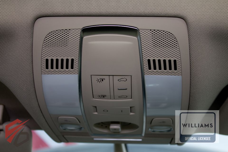

przy okazji zdjecie sufitu ;)

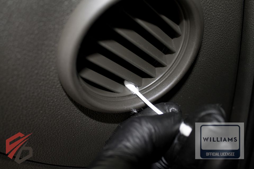

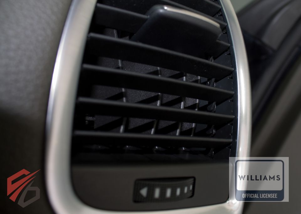

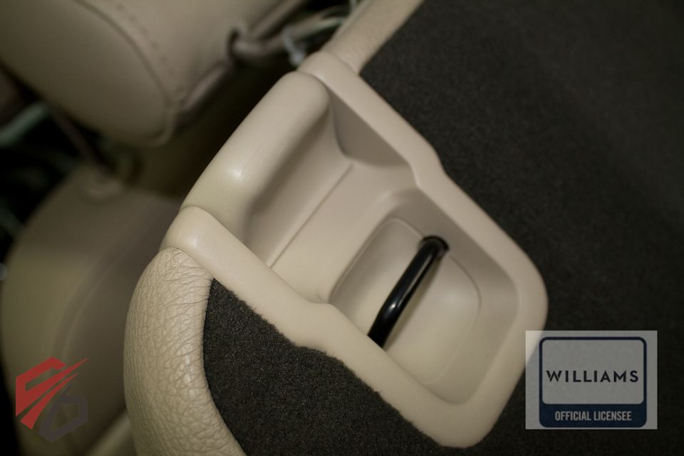

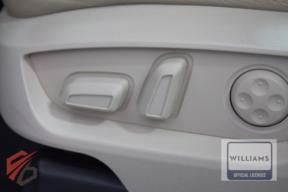

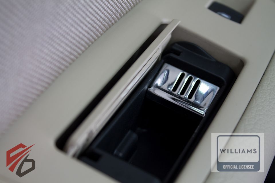

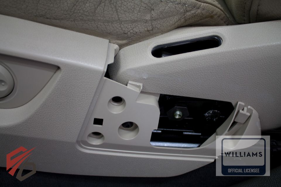

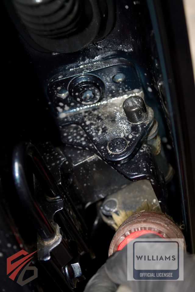

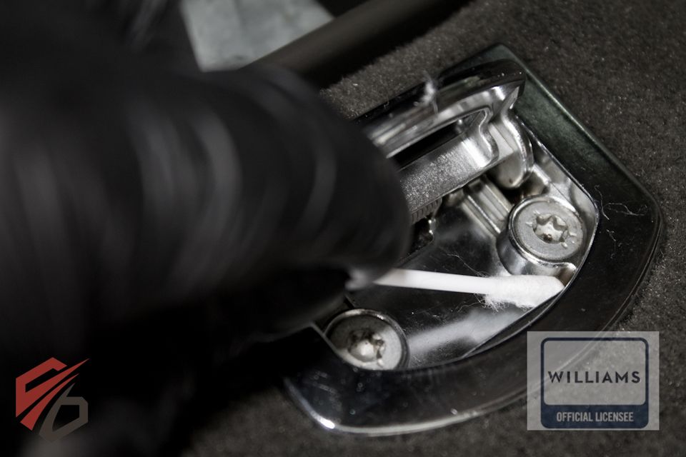

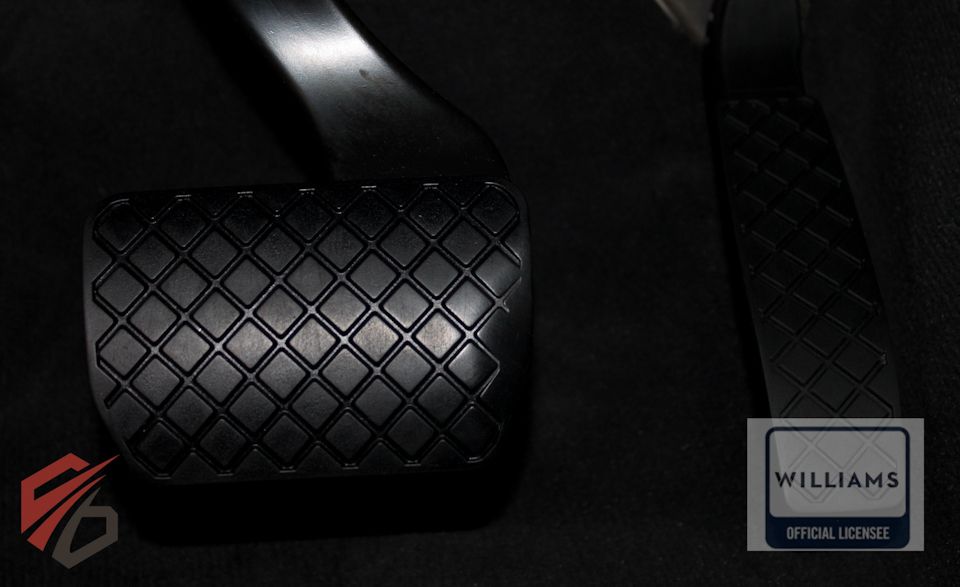

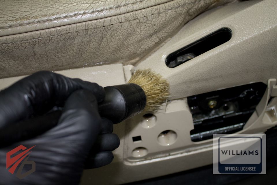

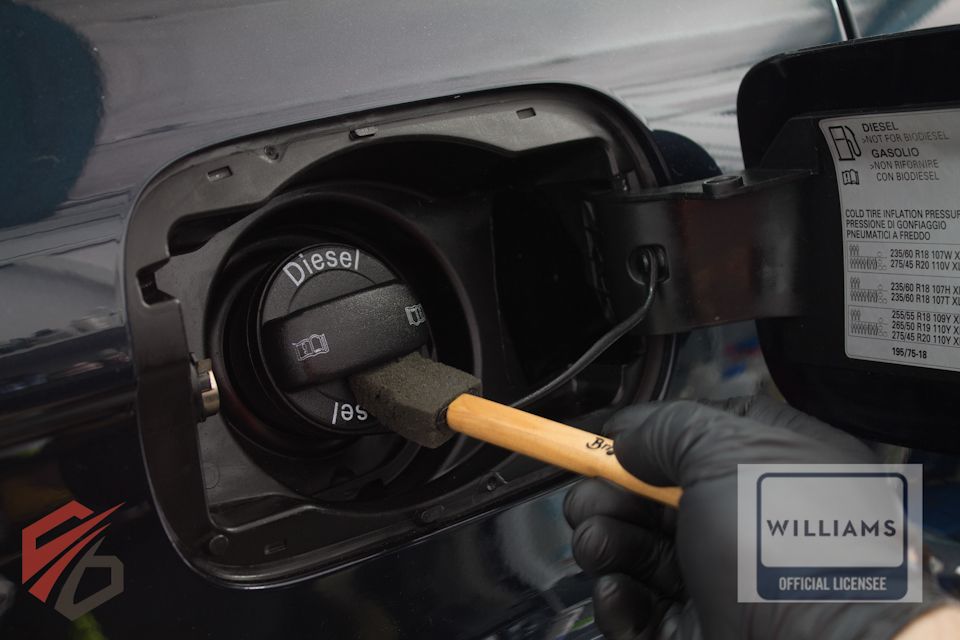

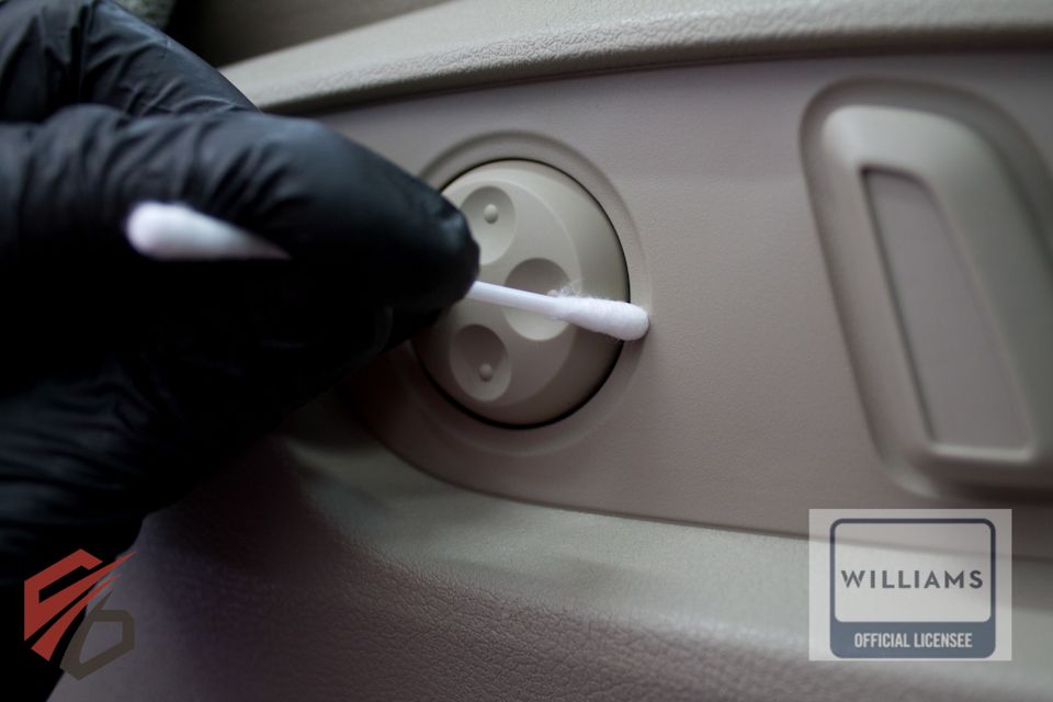

kilka szczegółów

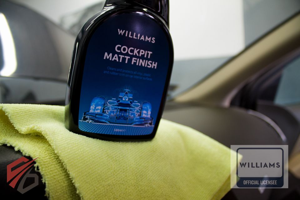

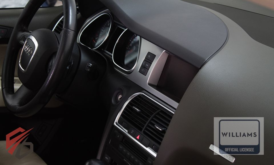

Aplikacja wykończenia i zabezpieczenia do kokpitu

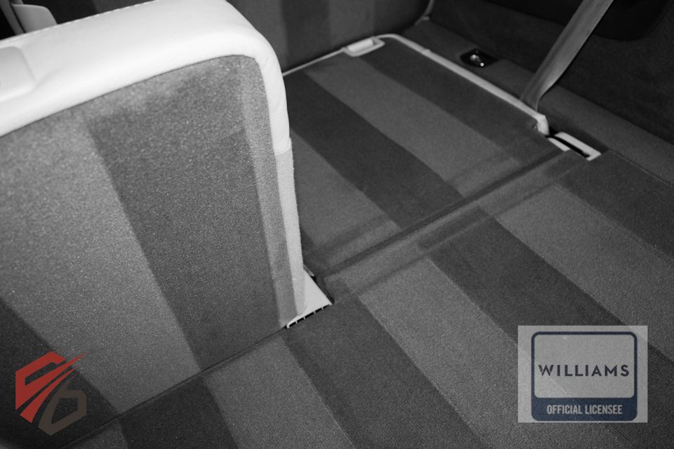

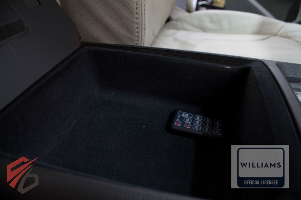

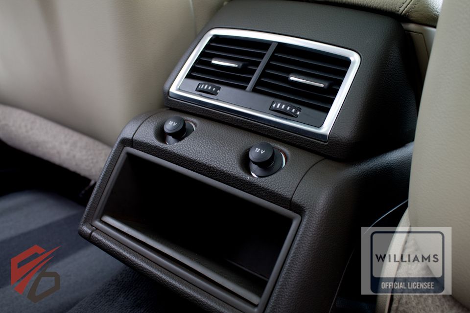

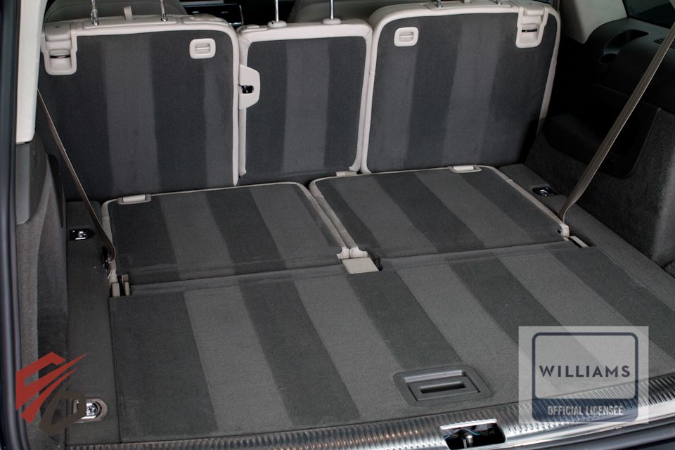

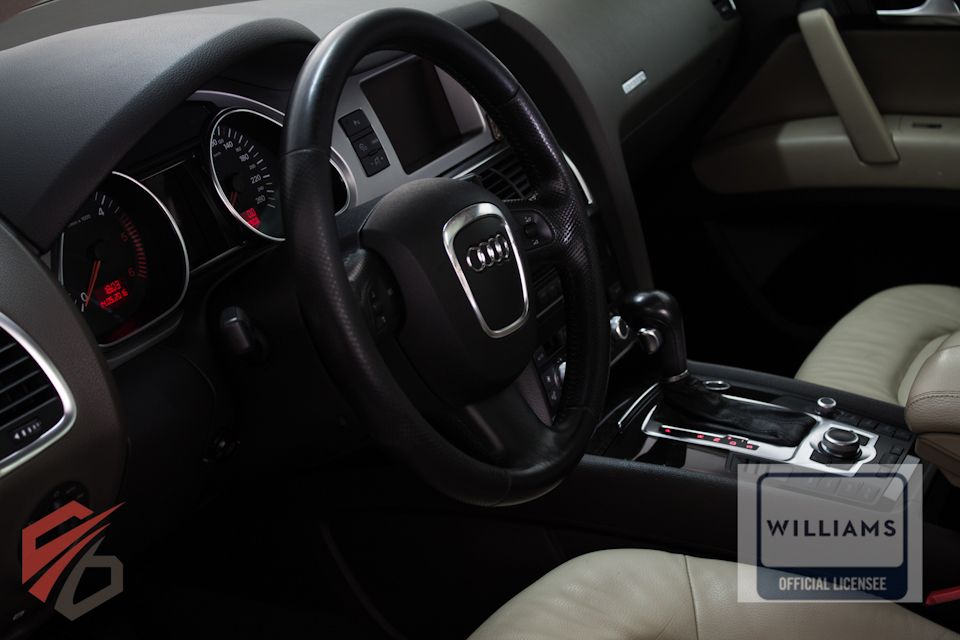

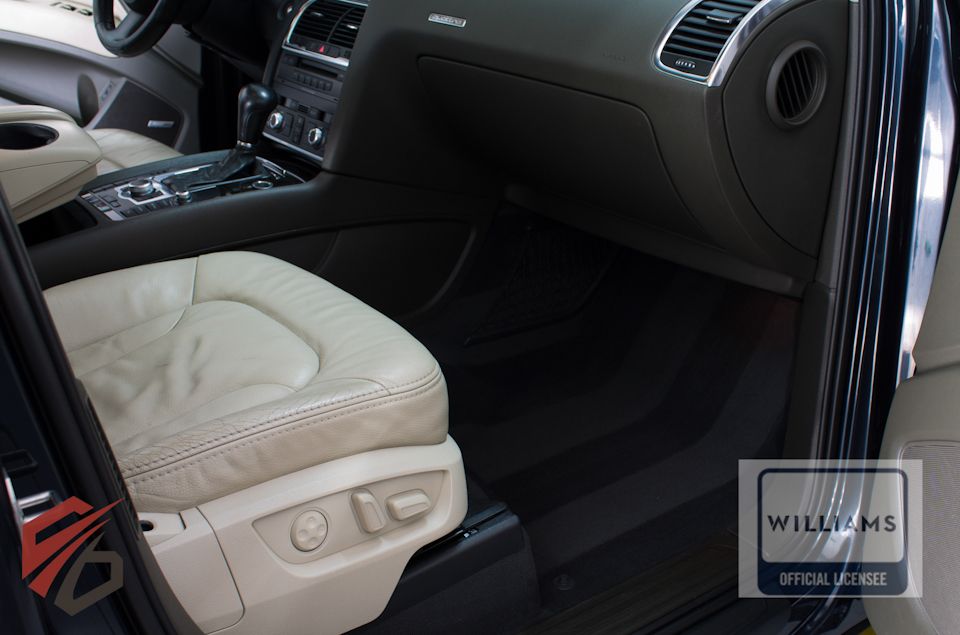

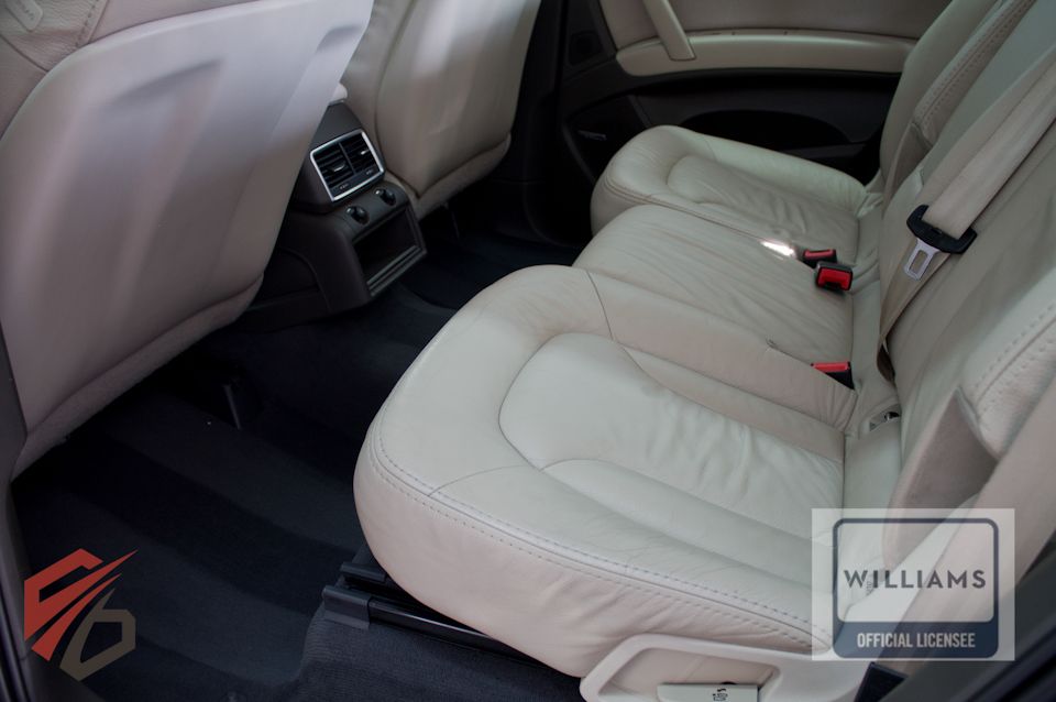

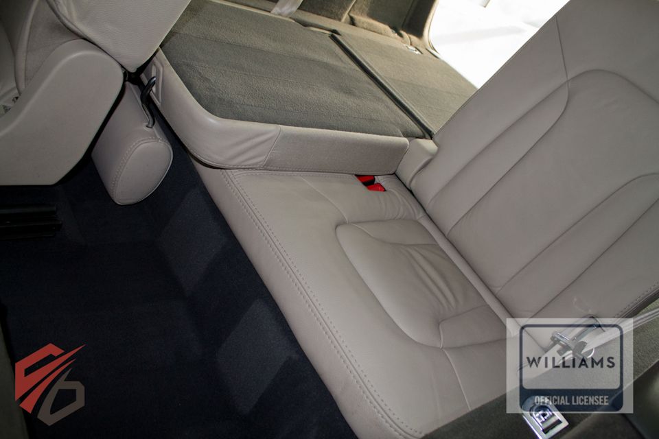

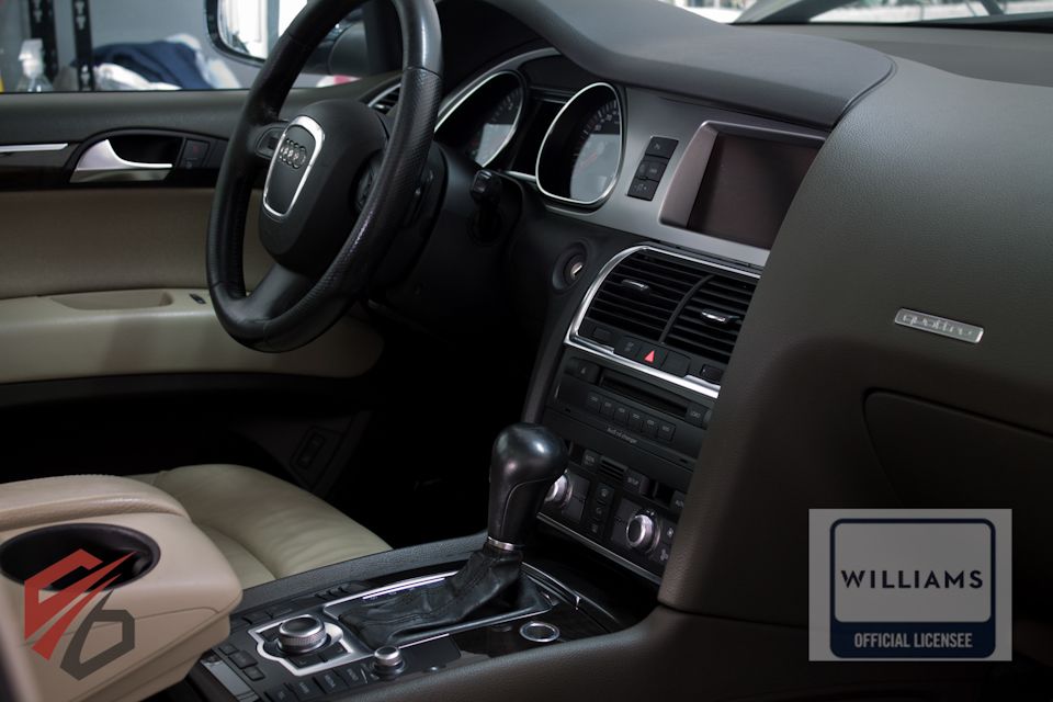

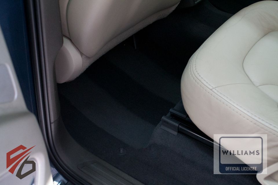

Wnętrze gotowe!
Wszystko tekstylne wyprane i wyczesane. Plastikowe wyczyszczone i zabezpieczone. Skórzane wyczyszczone i zaimpregnowane.

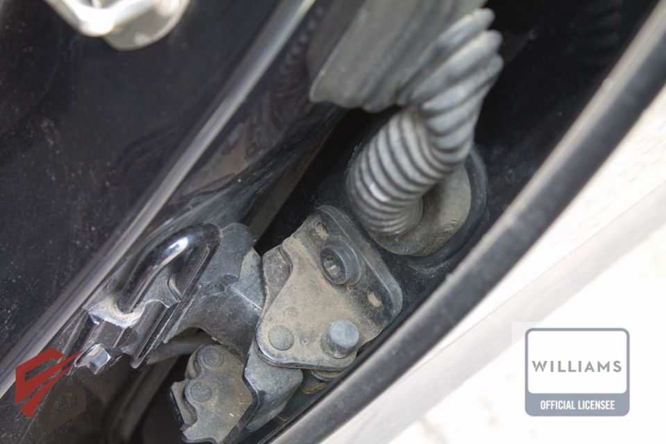

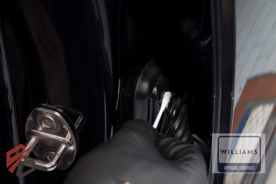

Uszczeleczki czyściutkie w każdym zakamarku :)

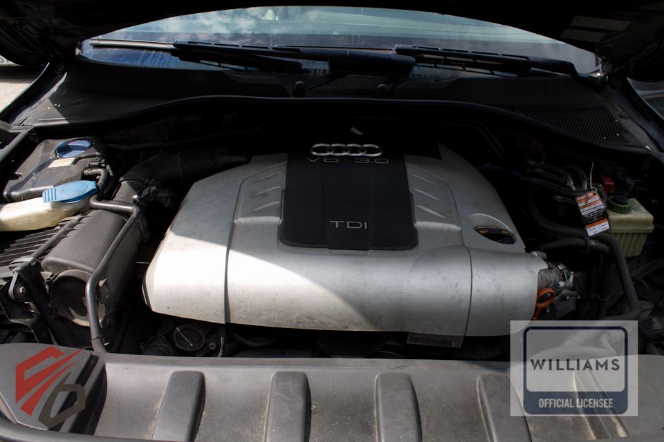

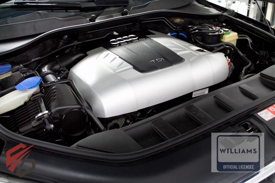

W tzw między czasie silnik sie wyczyscił ;)

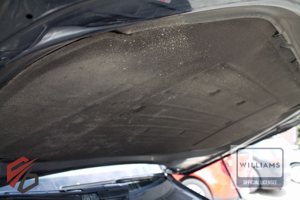

wygłuszenie maski zdemontowane i wyprane - standardowo ekstraktorem

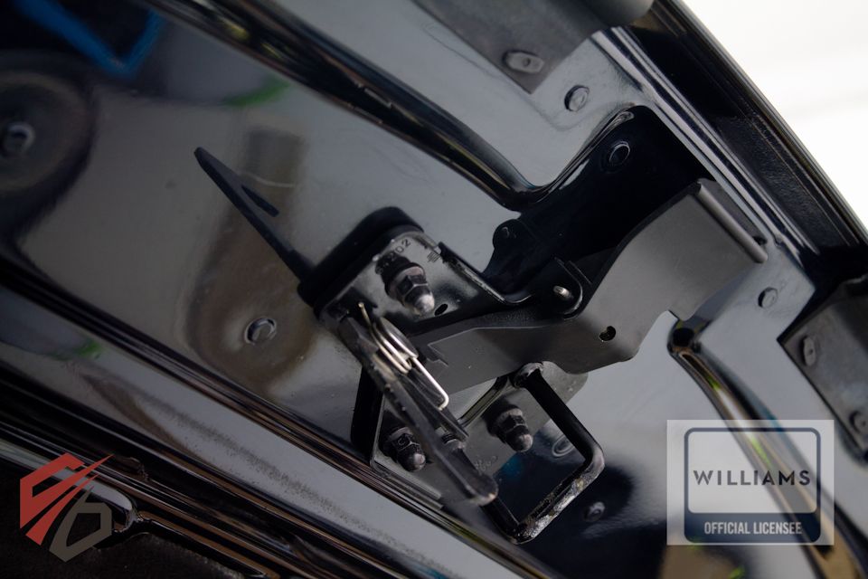

no i jeszcze otwieranie maski ;)

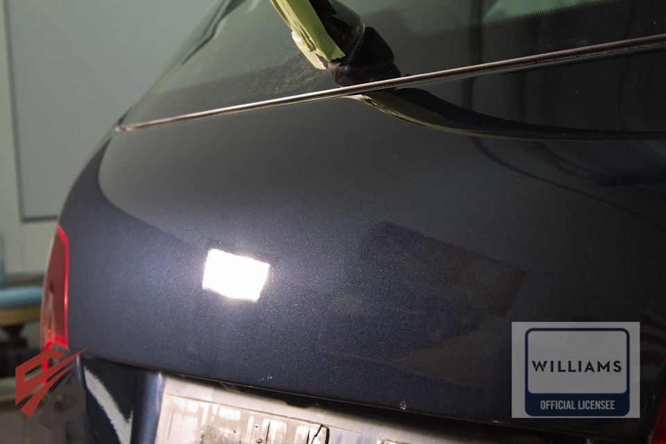

Przechodzimy do lakieru.
Na starcie zdemontowałem tylni zderzak i lakiernik go naprawił. Wymieniłem też tylną, pęknieta lampę. Niestety nie udało mi sie namówić na wymiane strukturalnej/plastikowej części dolnej zderzaka która jest dośc mocno porysowana. Zrobiłem z nia co sie dało.

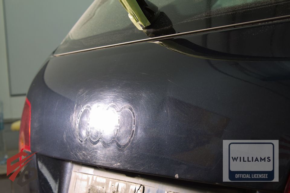

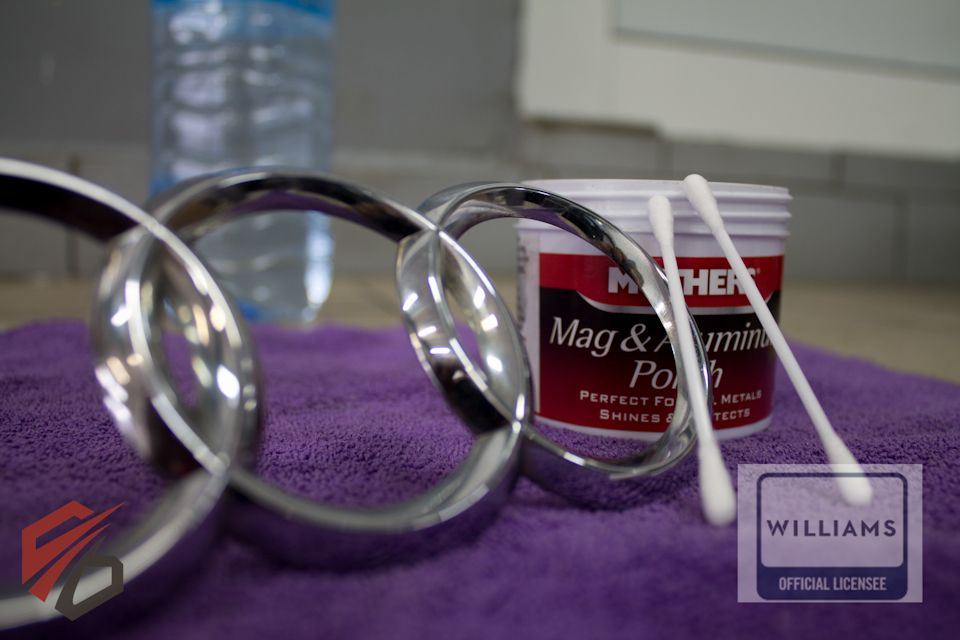

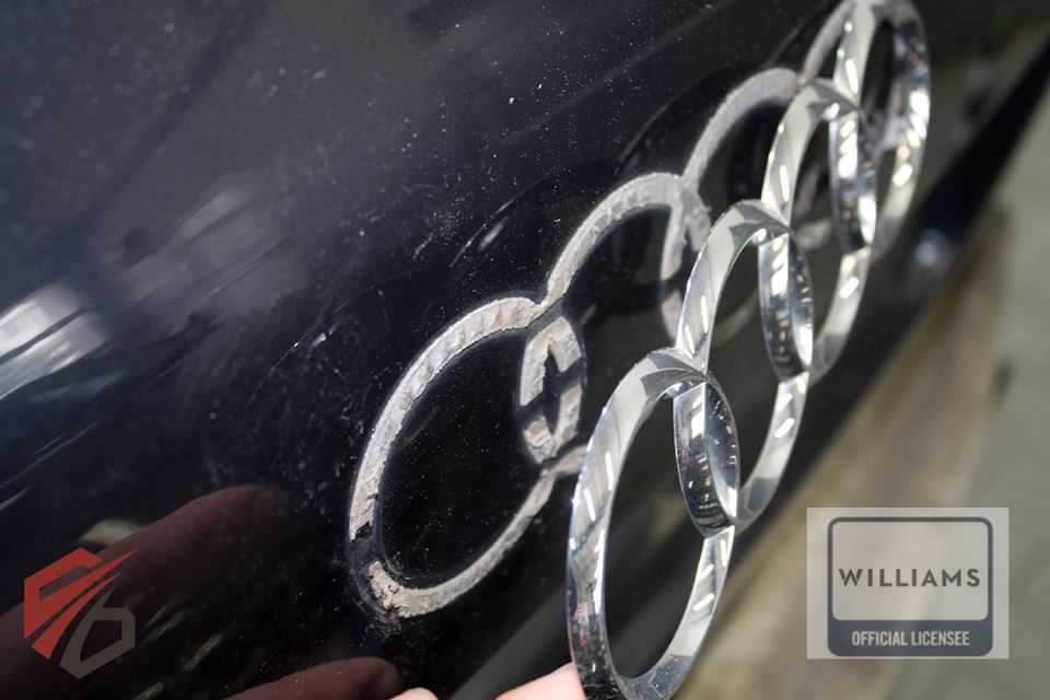

Oczywiście demontaz emblematu to juz taki standard przy korekcie
odrazu wyczyszczone

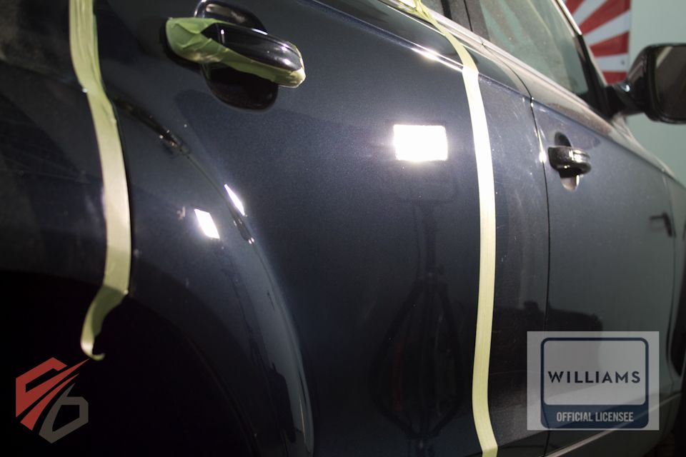

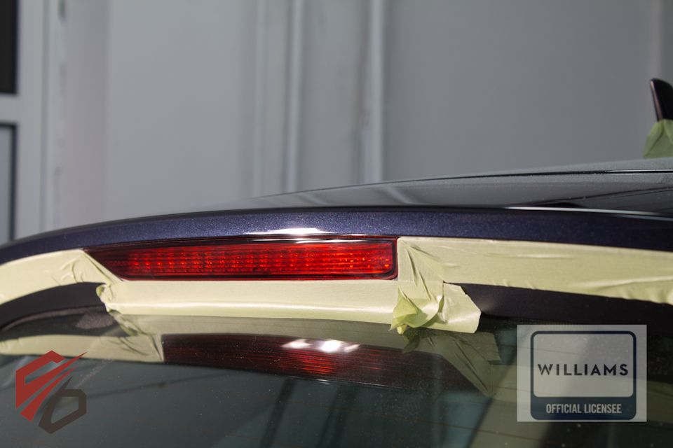

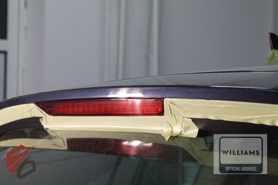

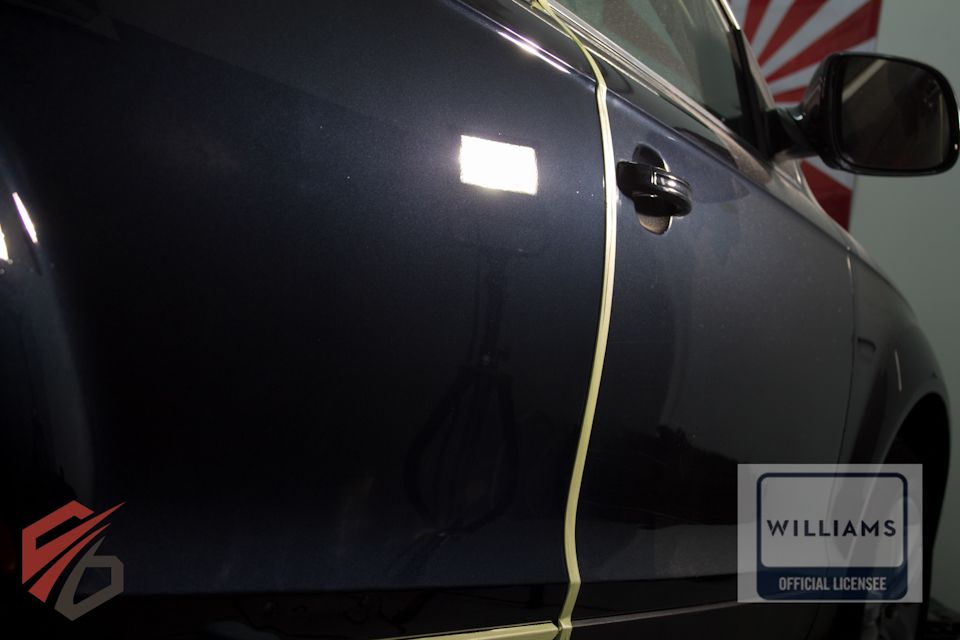

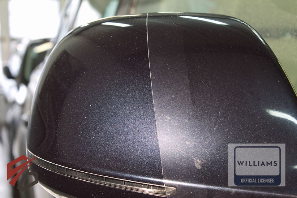

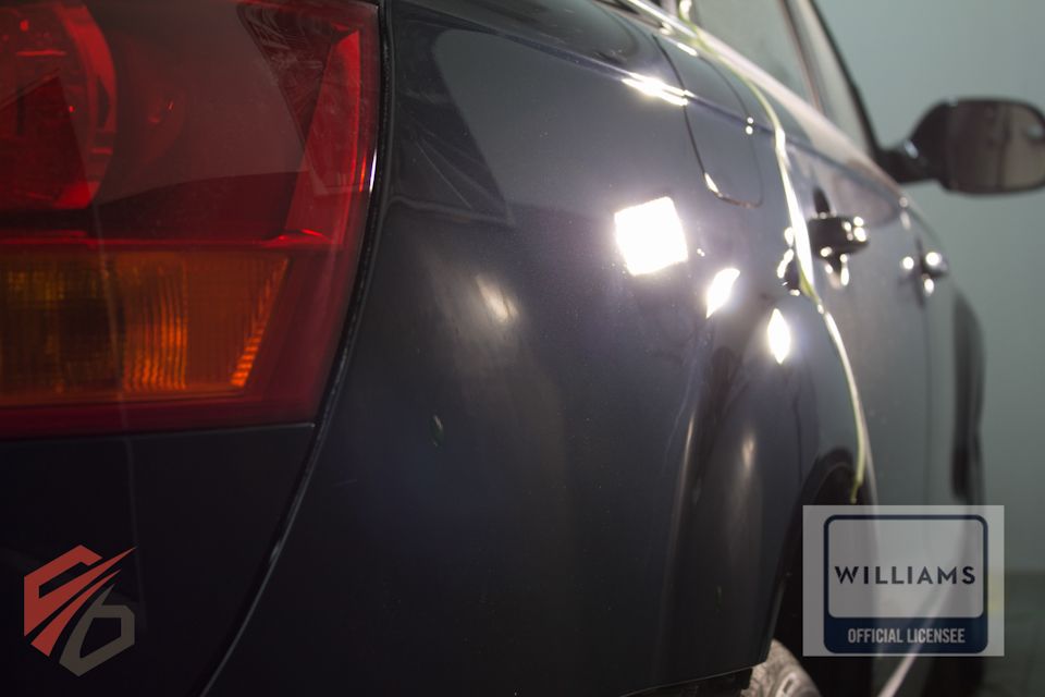

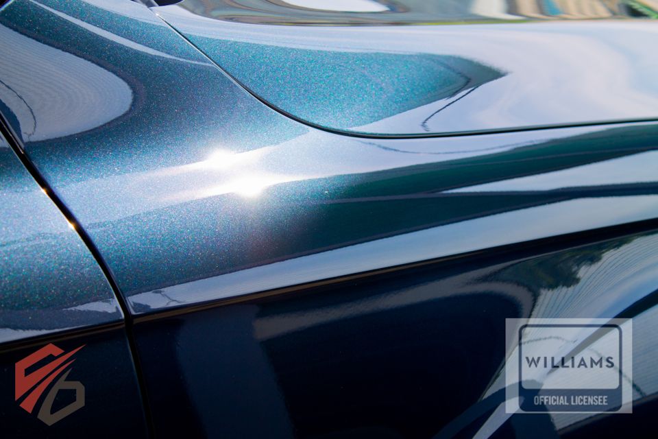

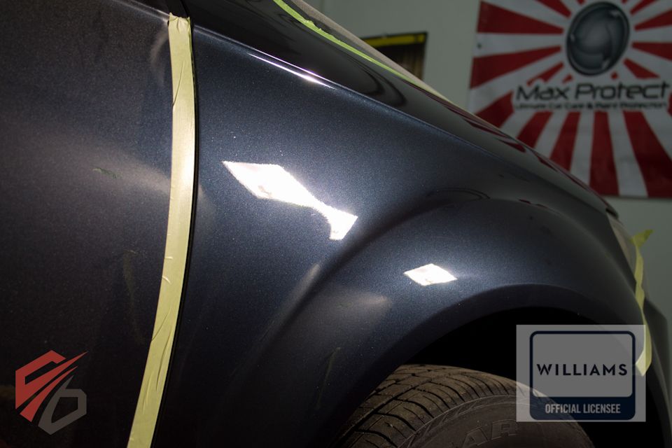

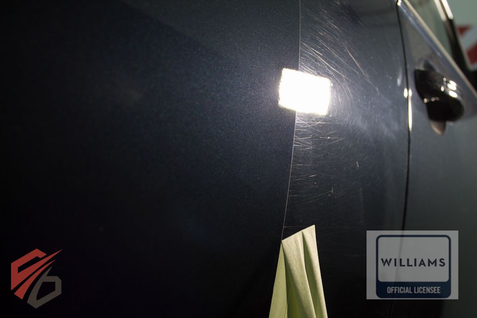

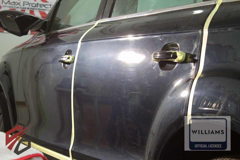

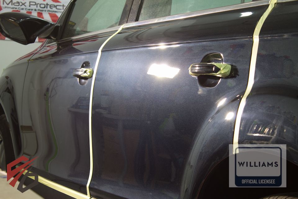

Okey wycinamy lakier czyli korekta lakieru pełną parą
bach

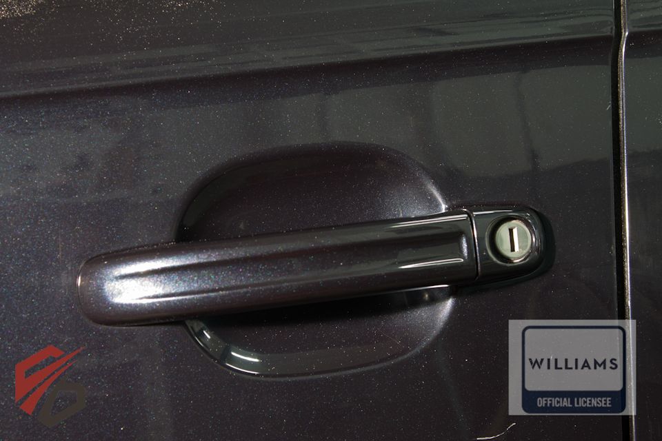

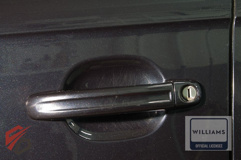

Klamki nie udało mi sie zdemontowąc wiec została ręczna robota

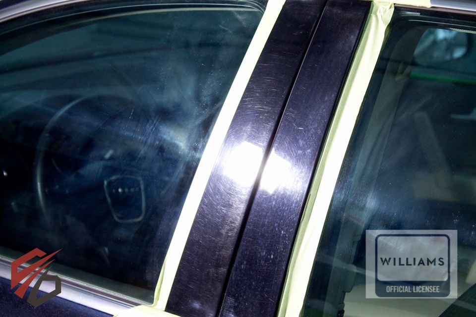

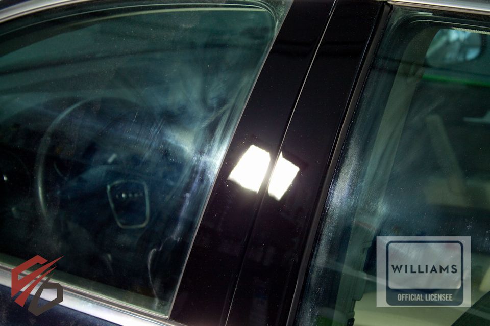

słupki piano black

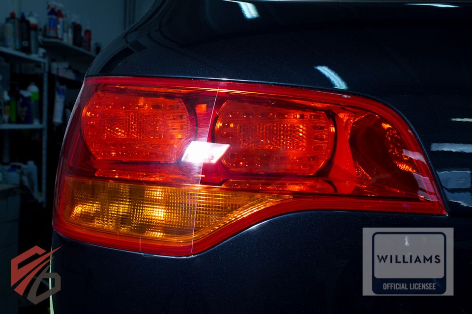

Tylne lampy czyli kolejna rzecz, która sie robi przy detailingu

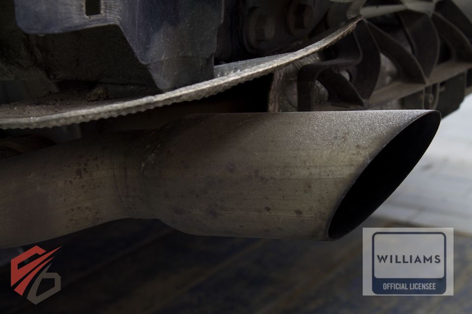

Zderzak tylni wciaz u lakiernika więc nie mogłem się powstrzymac przed wypolerowanie końcówek wydechu. Zawsze to lepszy look ;)

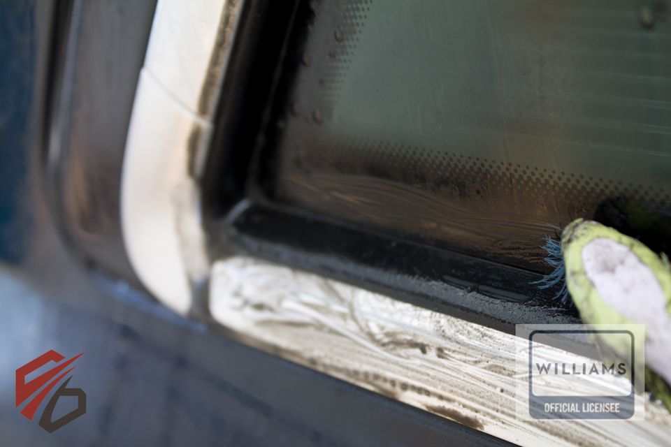

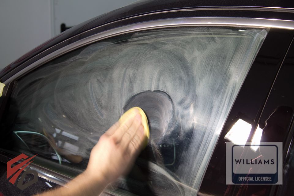

Oczyszczenie szyb

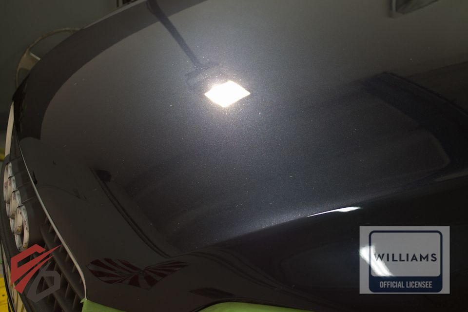

Po finalnym myciu nadszedł czas finiszu i aplikacji pre cleanera do powłoki ceramicznej F1 Williams Racing

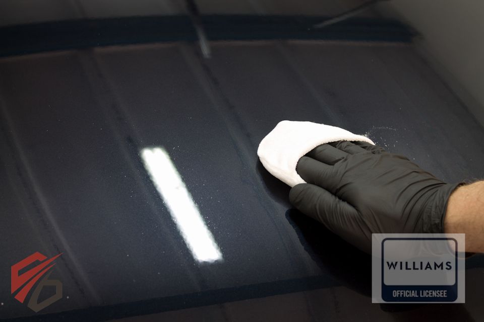

aplikacja ceramiki

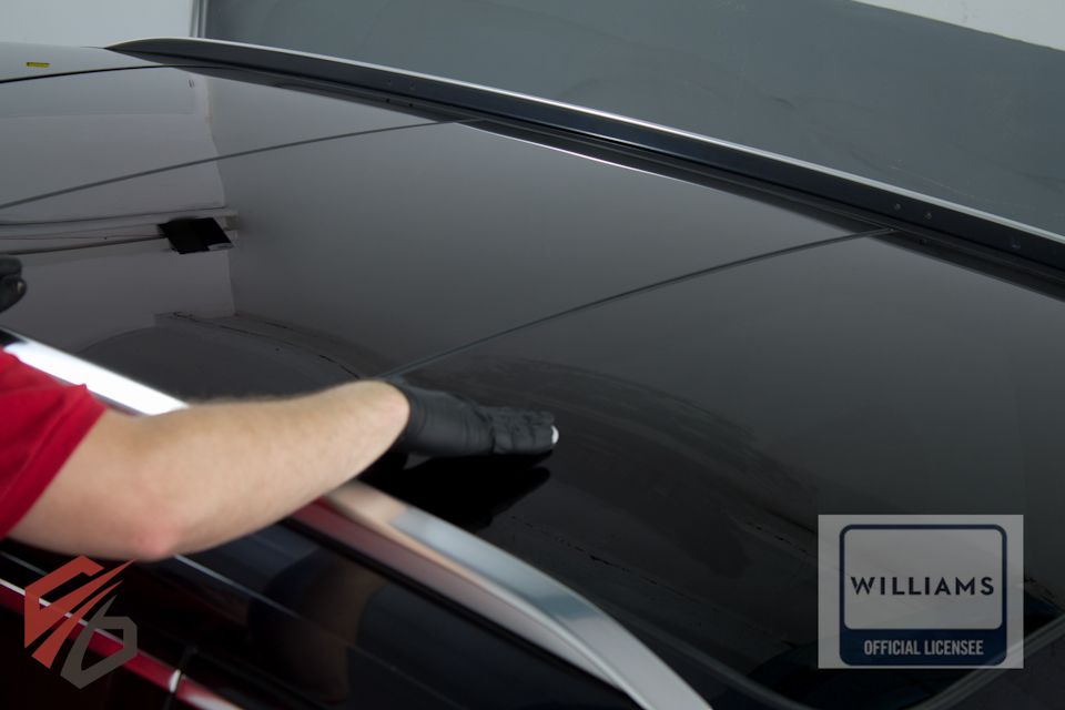

aplikacja powłoki hydrofobowej na szklany dach i pozostałe szyby

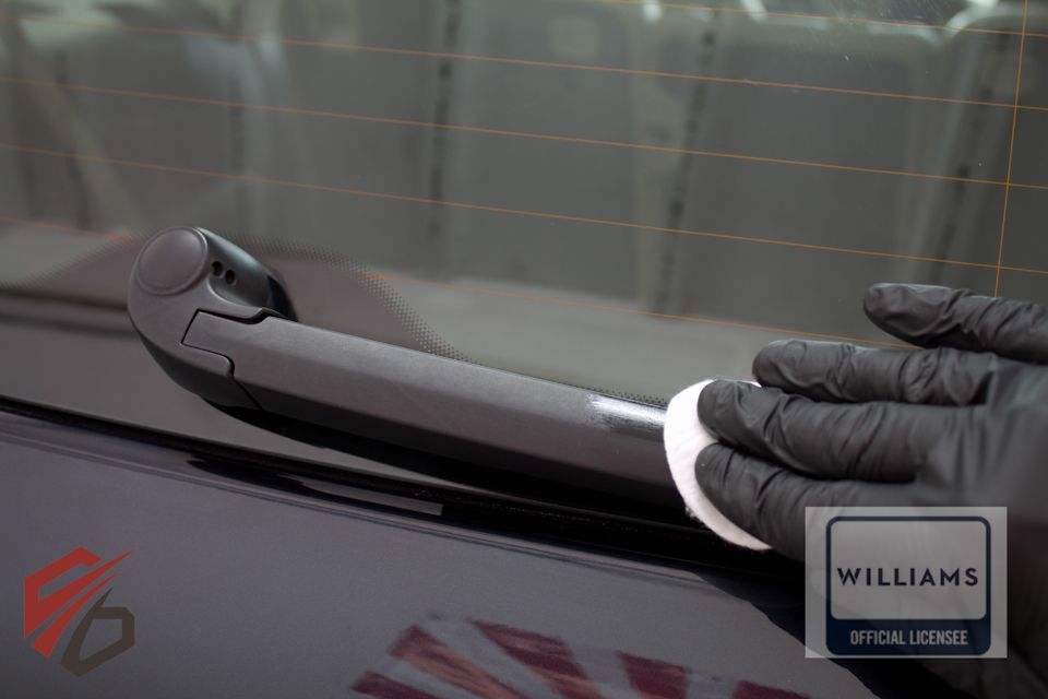

aplikacja powłoki uncr na plastik tylniej wycieraczki

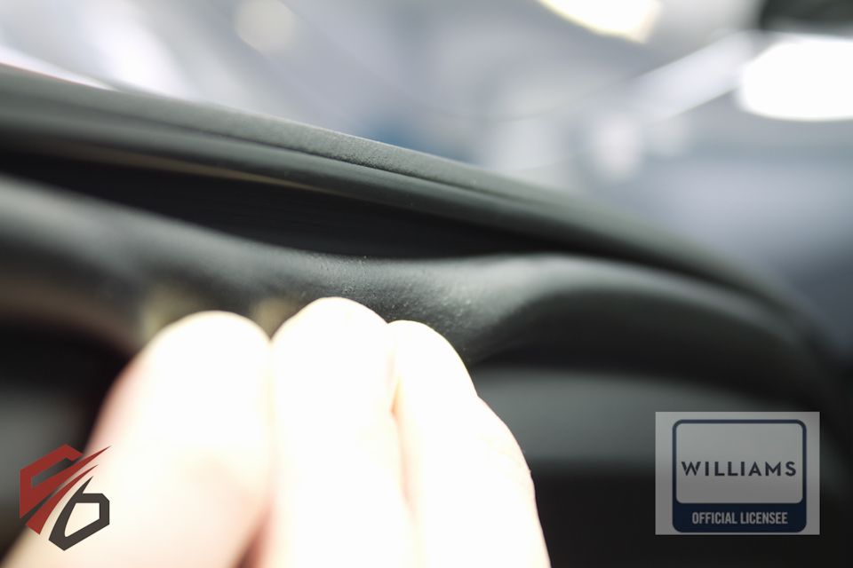

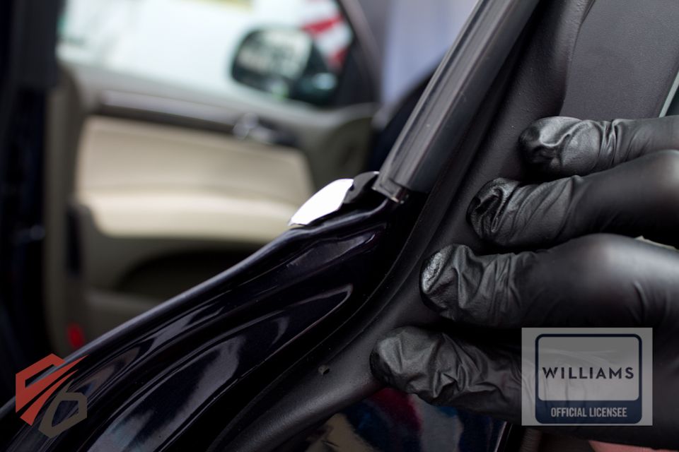

kontrol uszczelki drzwi :D

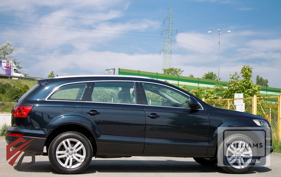

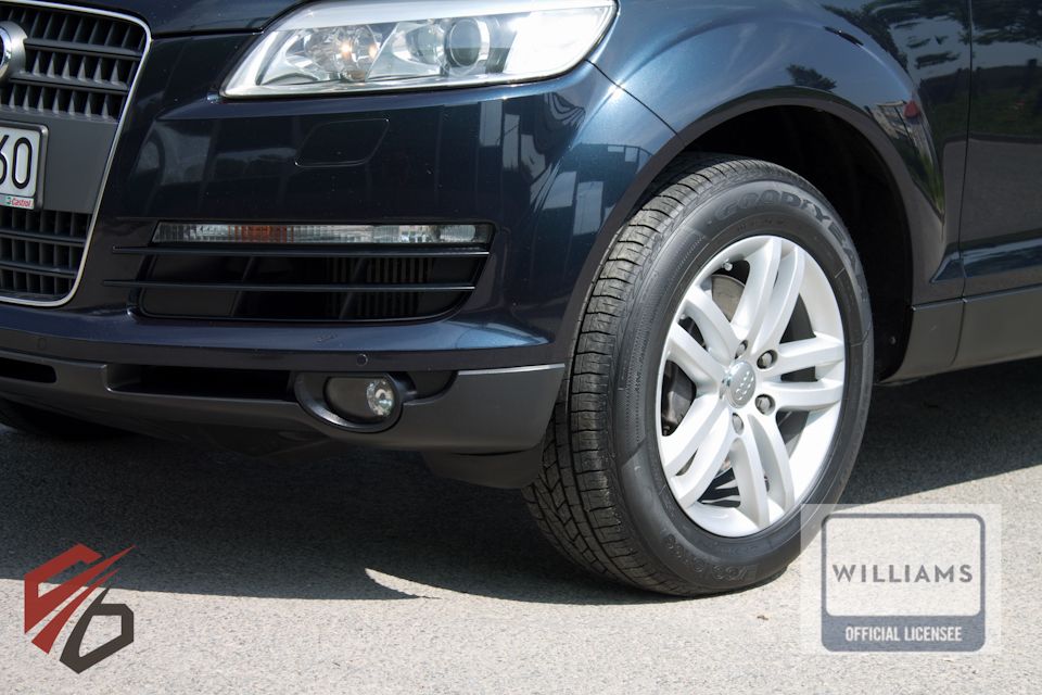

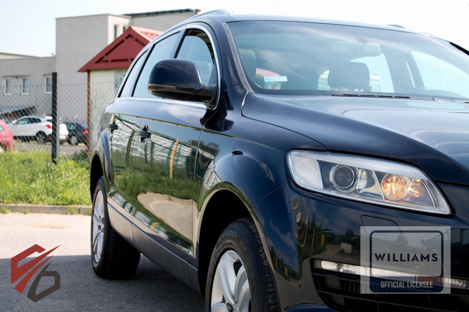

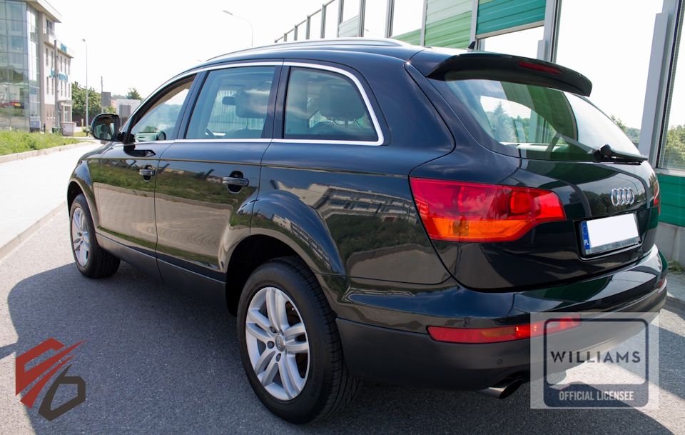

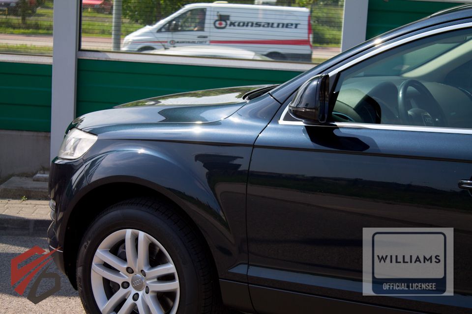

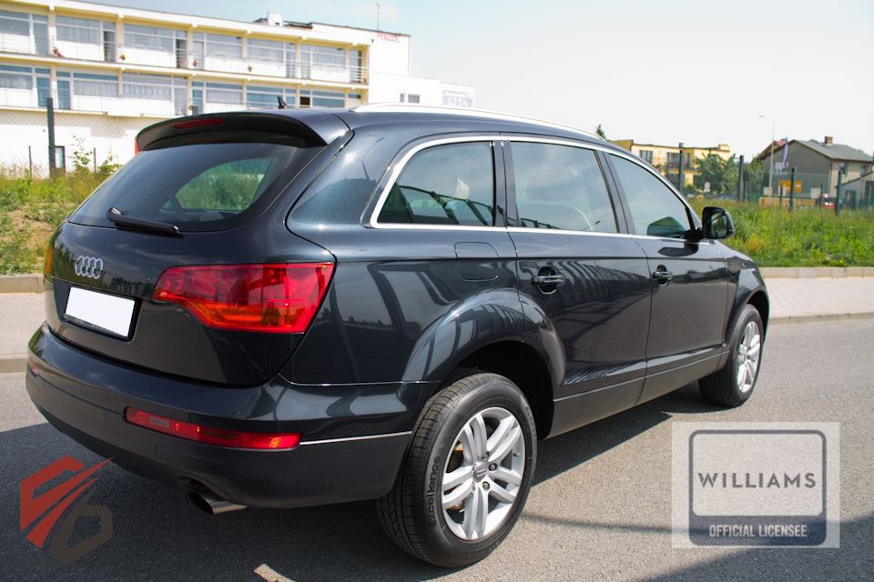

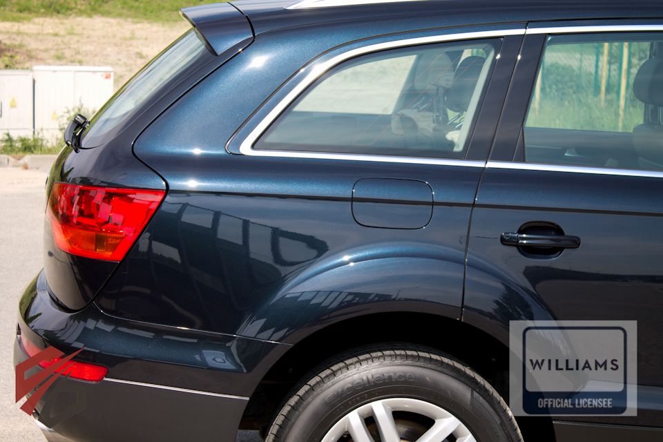

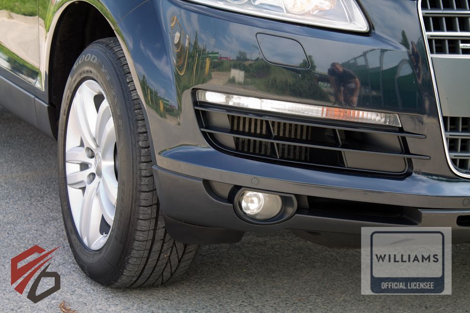

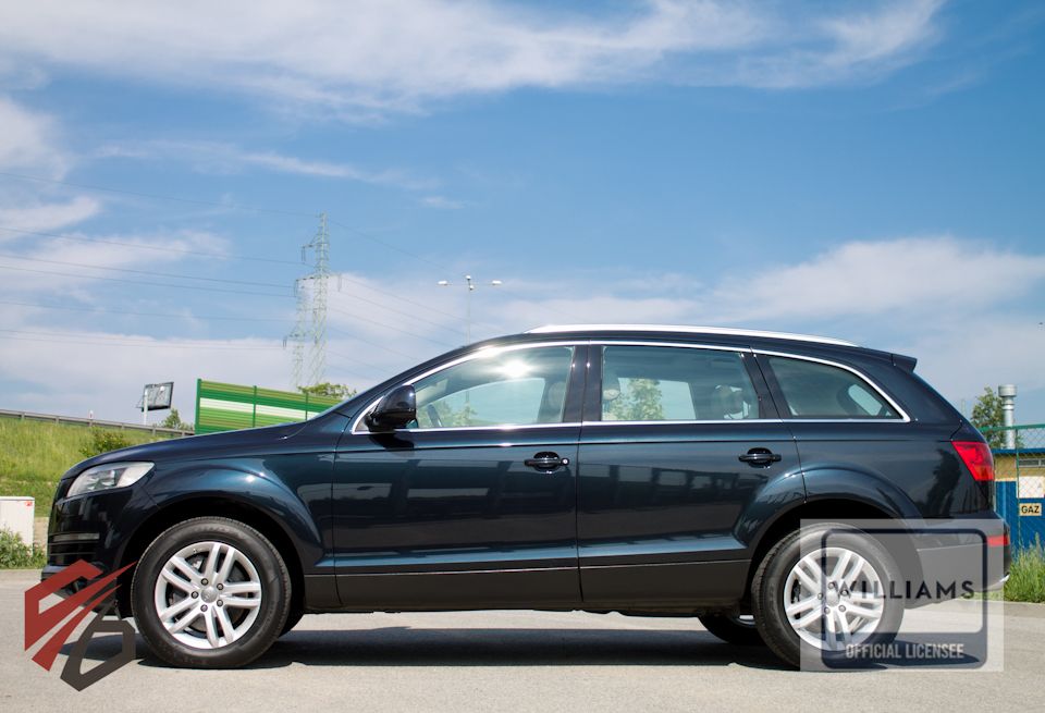

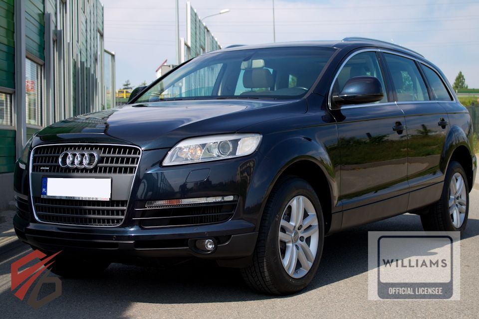

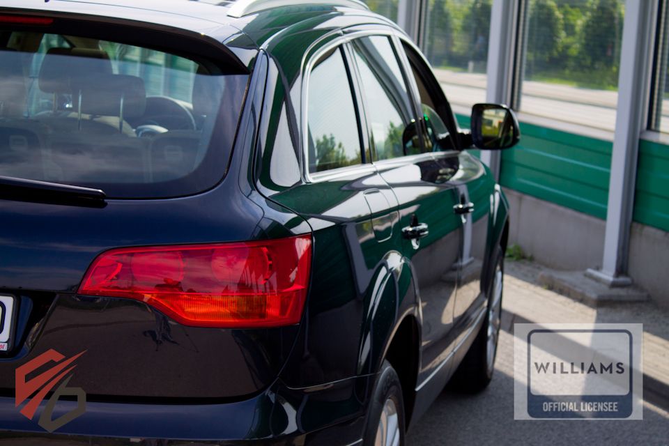

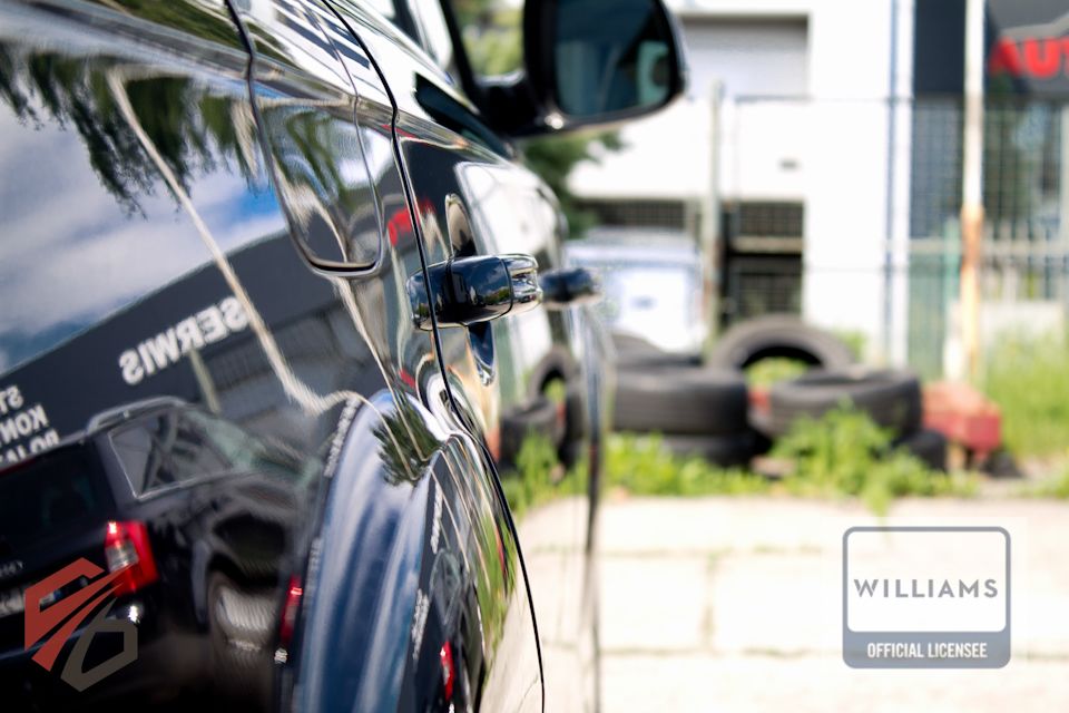

Finał
Auto wyglada tak:
Dzięki za poświecony czas na obejrzenie mojej ciężkiej 2 tygodniowej pracy :) NA zdjęciach nie ma 40% tego co jeszcze było zrobione. Fotografa nie mam, a na auto chce poswiecić zawsze nawiecej czasu
