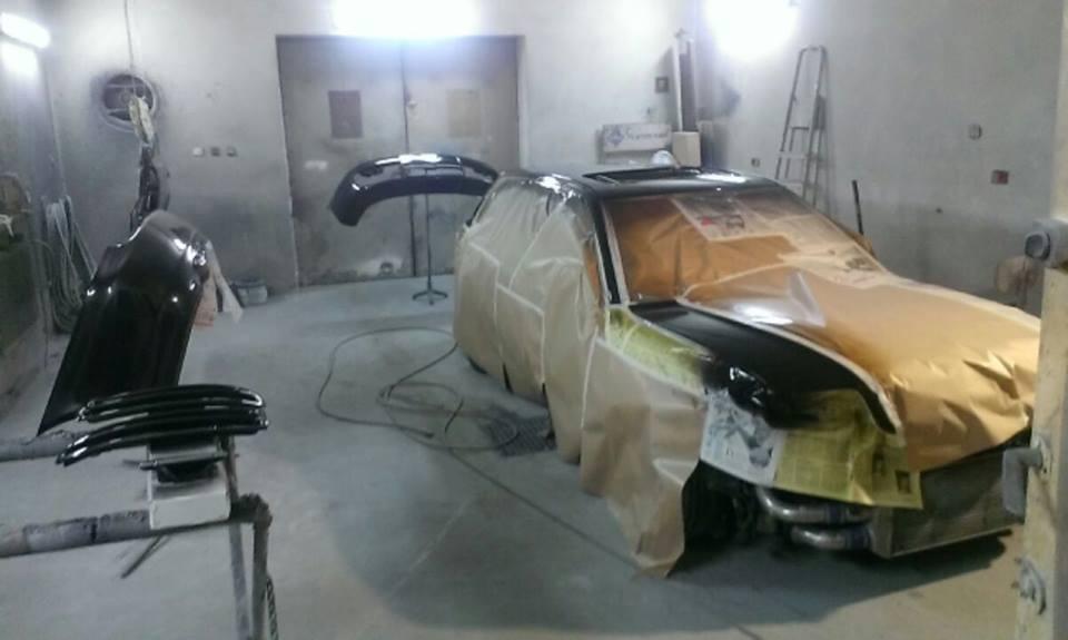

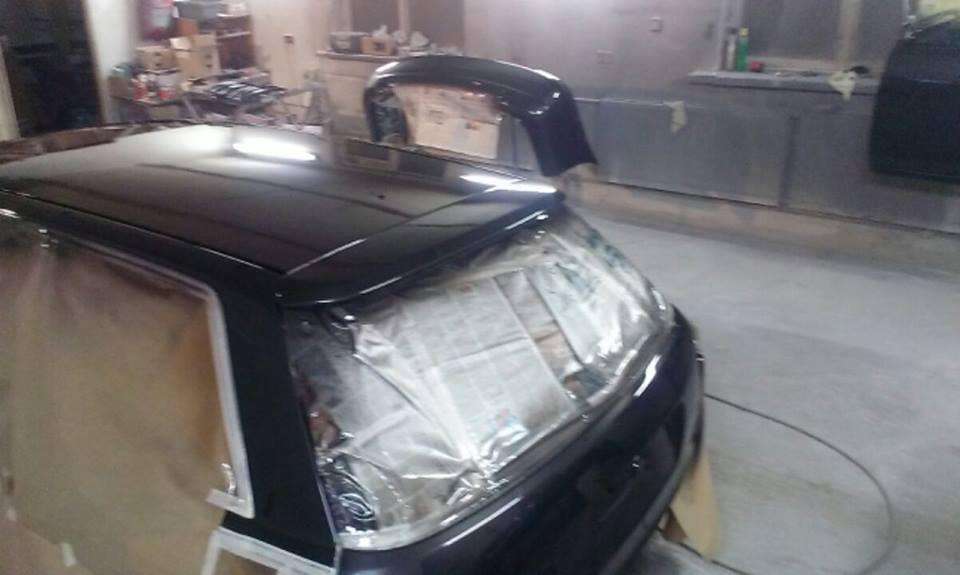

Auto oddałem do lakiernika, gdyż miało lekkie parchy przy relingach, na boku maski i delikatną wgniotkę na klapie bagażnika.

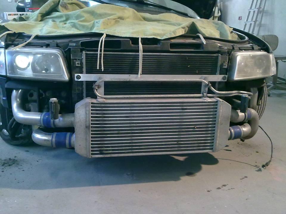

Intercooler środkowy już był przy zakupie, wykonany na zamówienie w TTC Kraków, jest duży i szeroki, tak że chłodnica klimy się już nie zmieściła.
