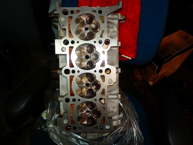

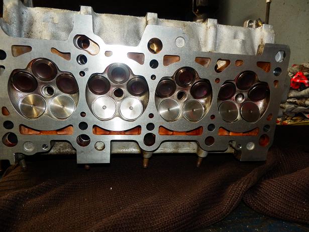

-Glowica ADR po pelnym remoncie(nowe prowadnice, lancuszek walkow, popychacze, frezowane gniazda zaworowe, sprawdzona droznosc kanalow olejowych, gniazda popychaczy, osiowanie walkow rozrzadu, proba szczelnosci, czyszczenie, planowanie, nie stukajacy fazator)

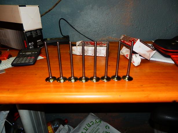

-Zawory wydechowe PARADOWSCY

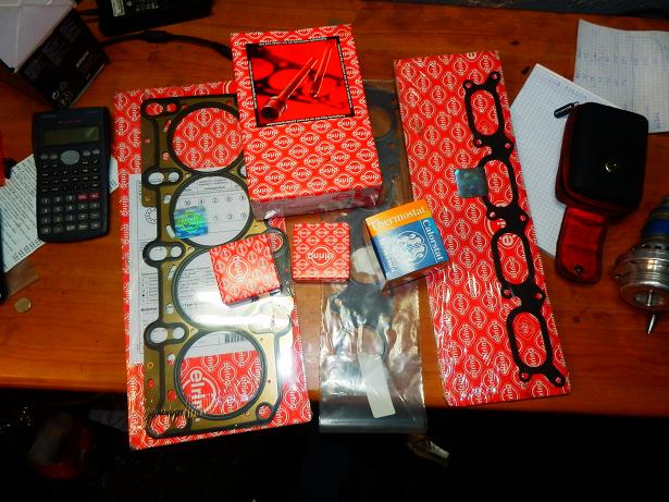

-Nowe uszczelki oraz rozrzad

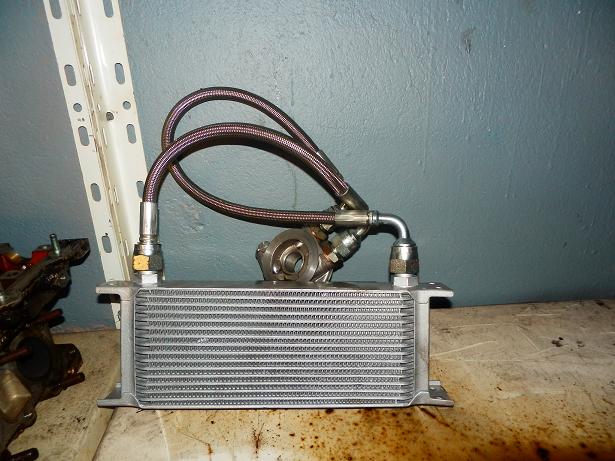

-Zew. chlodniczka oleju 16 rzedowa+podstawka z termostatem MOCAL

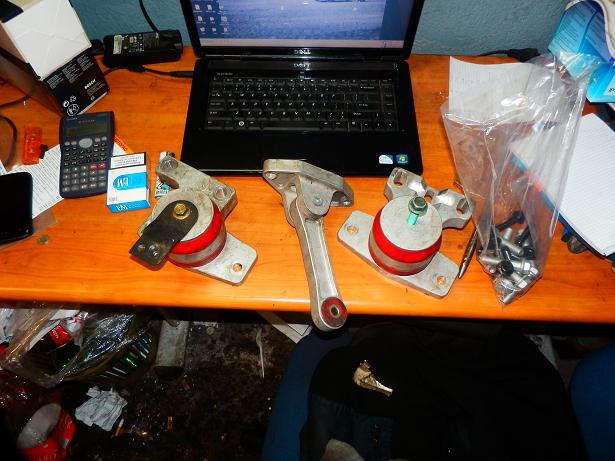

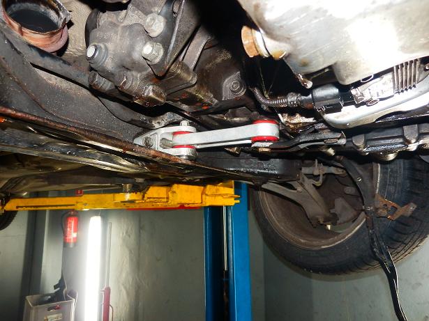

-Poliuretanowe poduszki silnika VF ENGENEERING czerwone

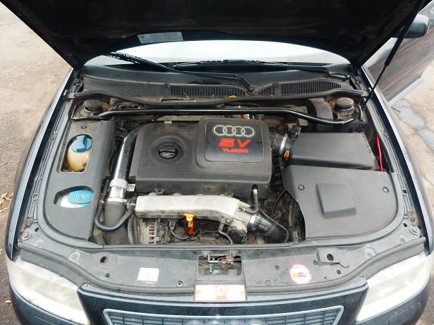

UKLAD DOLOTOWY:
-IC 230x550
-Doloty 2,5" kwasiak

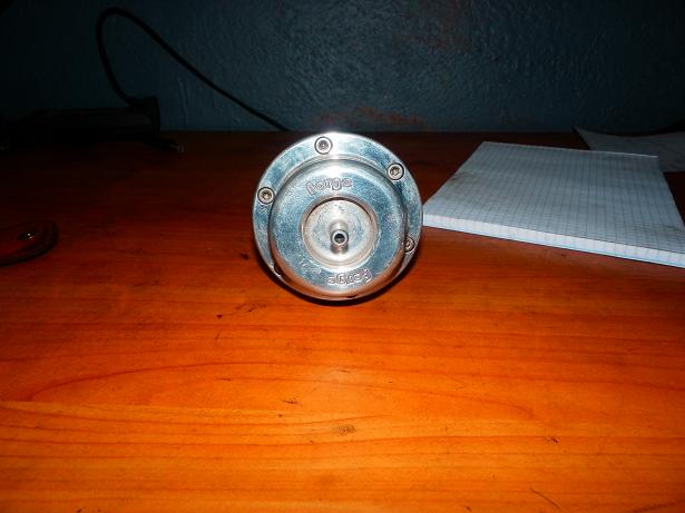

-Blow Off Forge Motorsport
-Tip 3"
-Filtr Pipe cross w seryjna puche
-Wezyki podcisnienia silikonowe
-Przespawane kanaly ssace z AGU+przepustnica 2.7Bi turbo S4

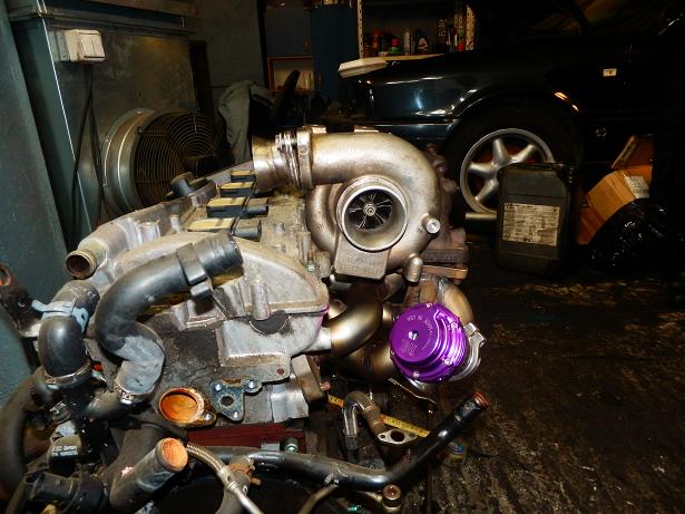

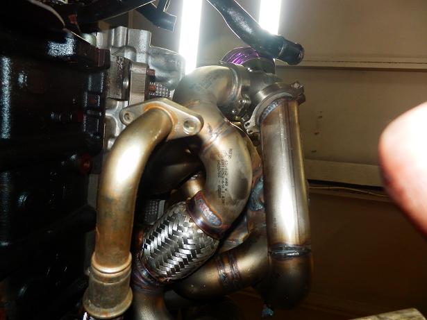

-TD05 10,5T

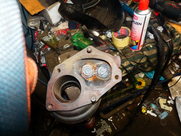

-Zaspawany wew. WG

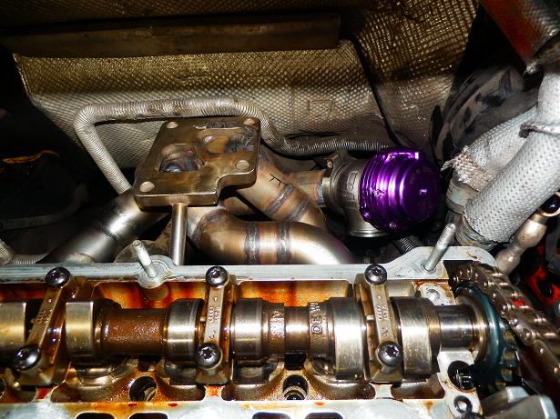

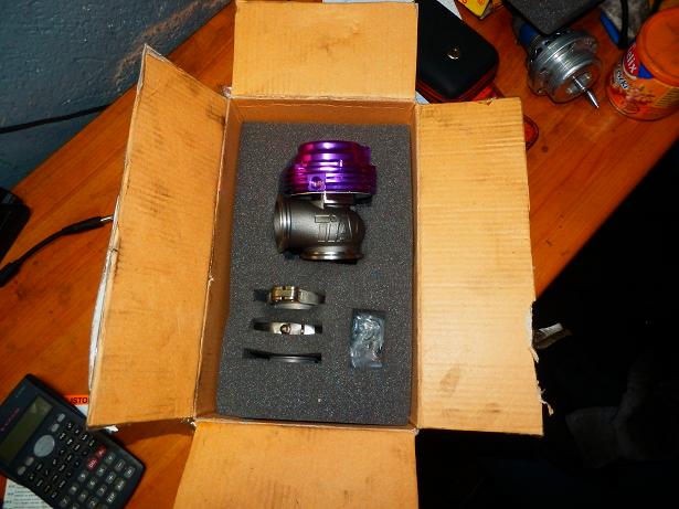

-Zew. WG TIAL MV-S 38mm

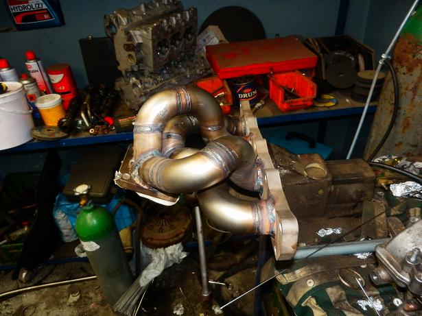

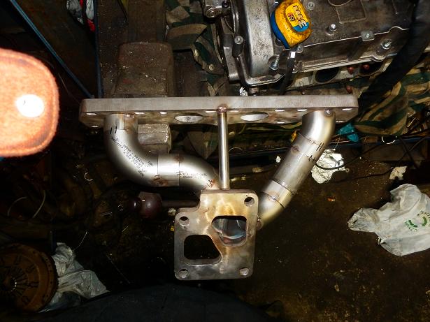

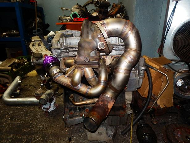

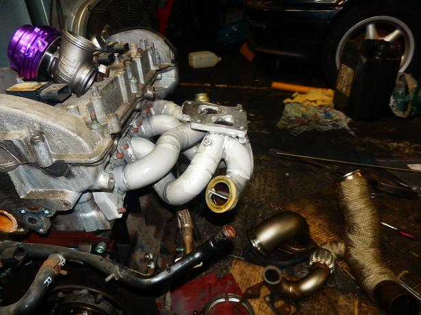

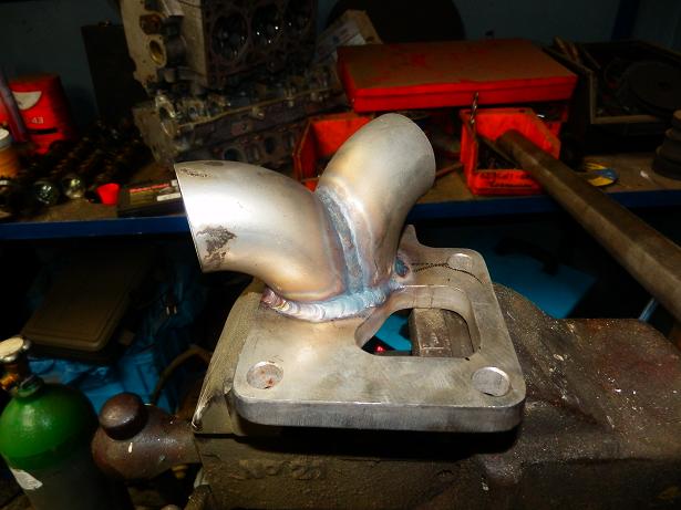

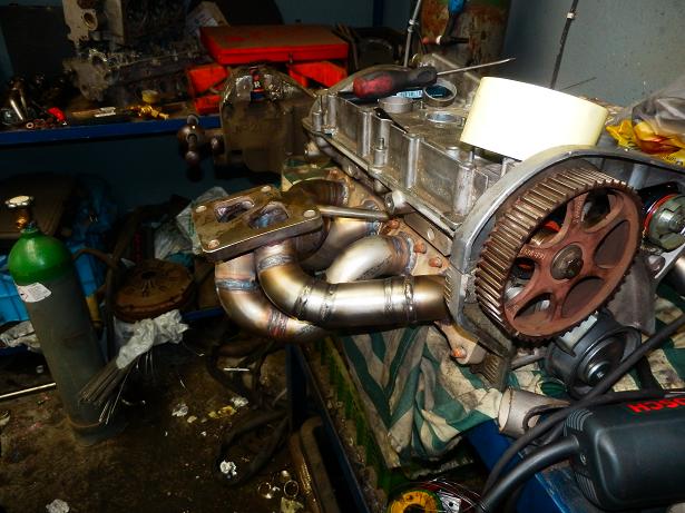

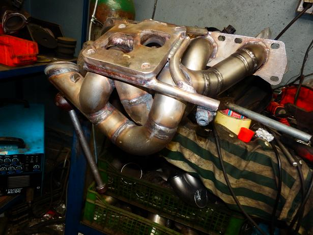

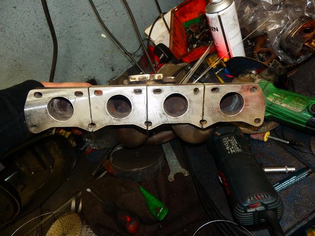

-Kolektor Baran pod twin scroll-a+zew.WG
-Screamer pipe w wydech

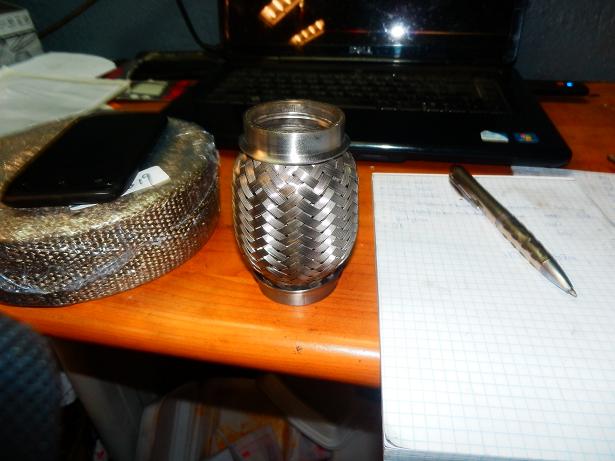

-Bandaz termiczny

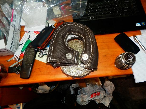

-Kocyk na turbo T3

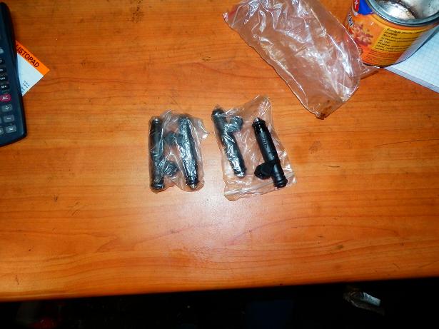

-Wtryski Siemens Deka 630

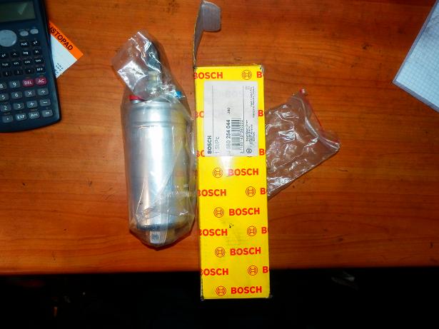

-Bosch 044

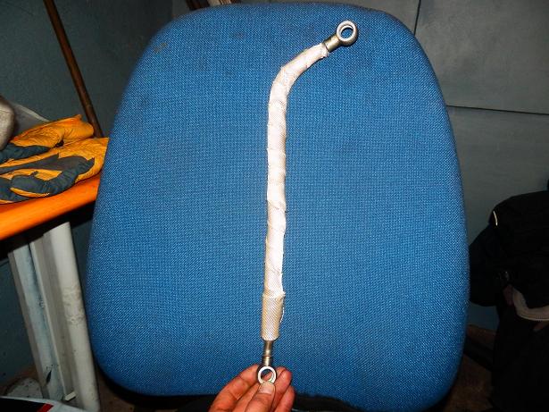

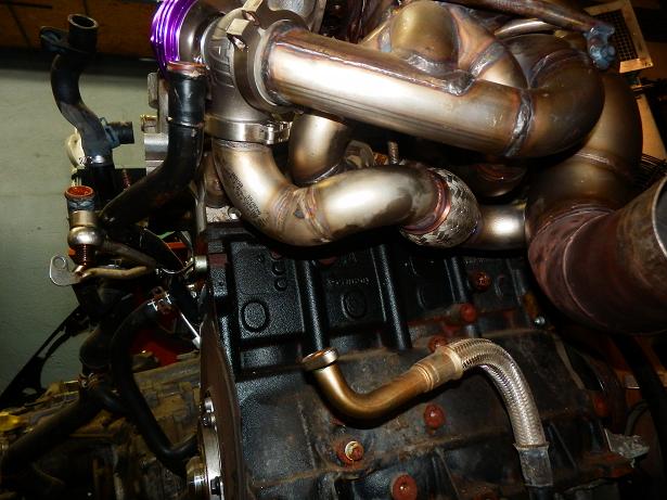

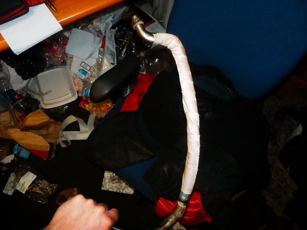

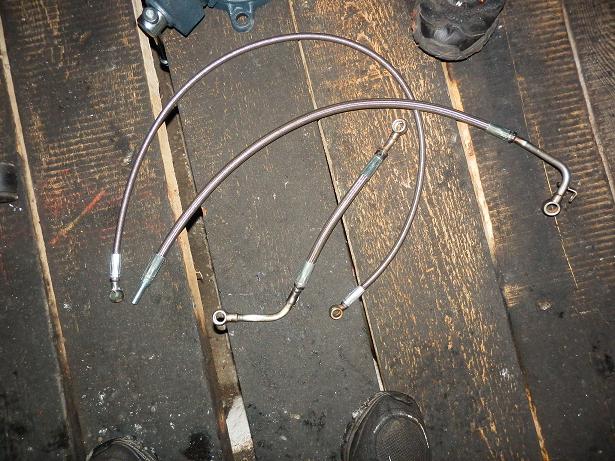

Przewody wodne+zasilanie. Teflon+stalowy oplot. We wtorek bedzie splyw oleju

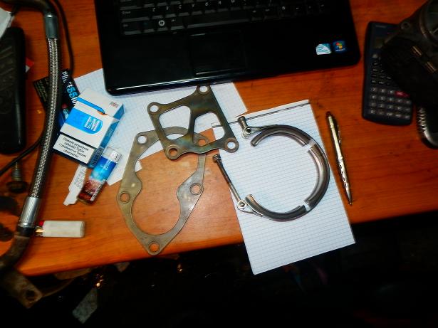

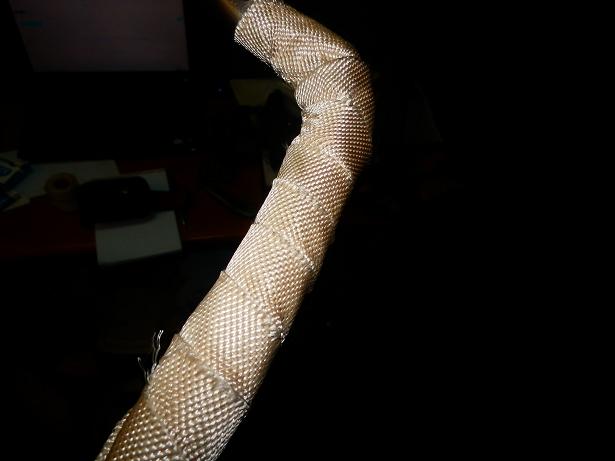

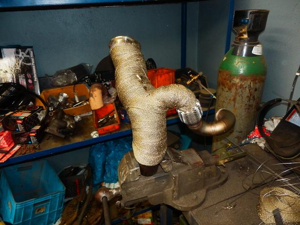

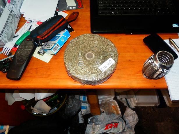

Tasma teflonowa z klejem. Izolujaca. Temp. robocza 900stopni. Wytrzymalosc chwilowa 1400stopni

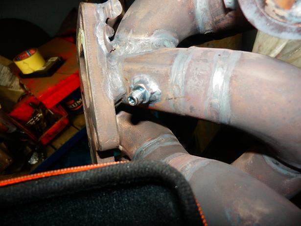

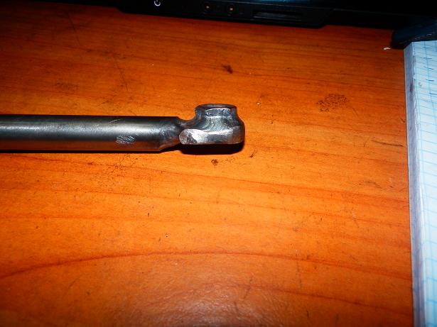

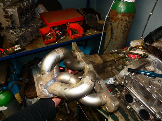

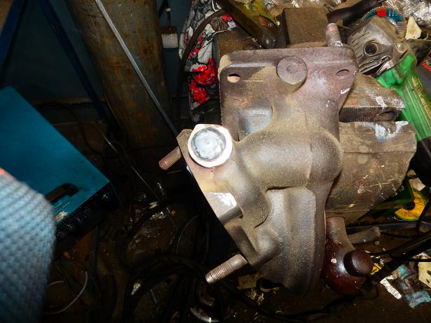

Wyjscie na czujnik EGT. Widac jak kolektor zmienil kolor po odpuszczaniu w piecu

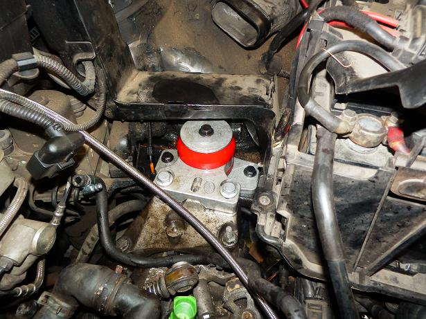

Dolna poduszka
Poduszka od strony skrzyni

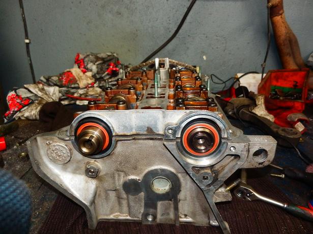

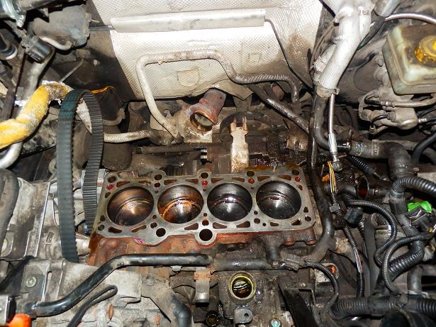

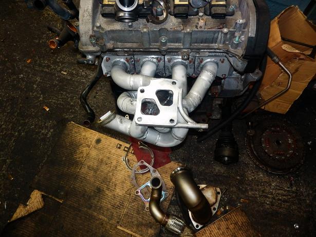

Glowica zdemontowana

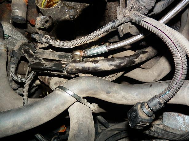

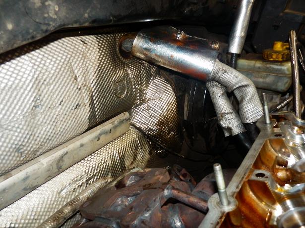

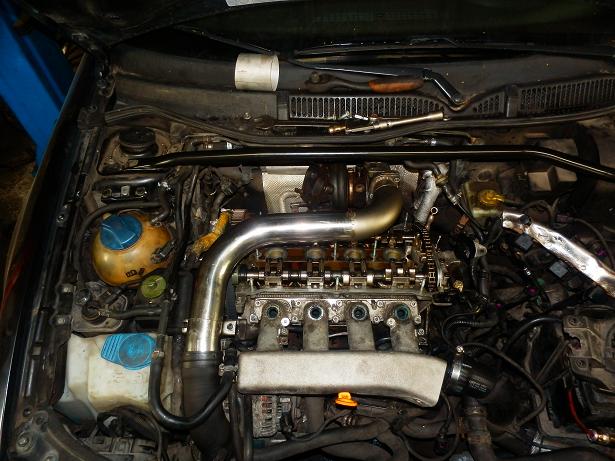

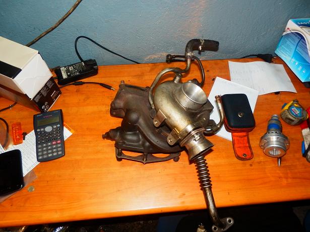

Przerobione weze wodne+rurki. Nalozone rekawy termiczne+oslonka termiczna

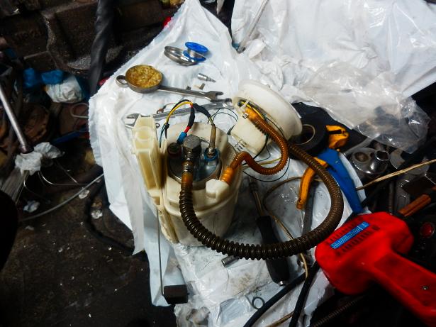

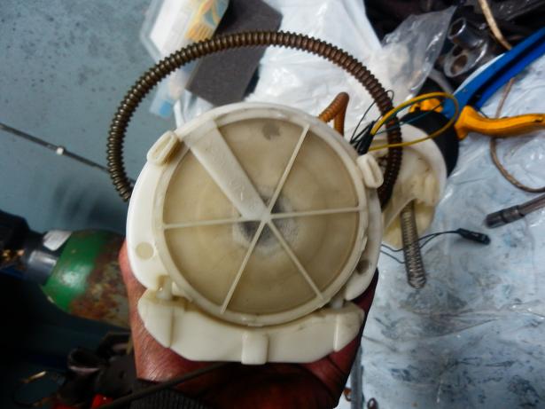

Bosch 044 on board
Odrazu uprzedzam pytanie. Siatka nie jest docisnieta do pompy. Jest tam przerwa 5mm

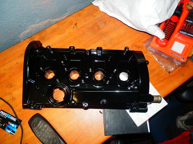

Pokrywa po malowaniu proszkowym. Jeszcze zostalo odnitowac dolna blache, wyczyscic i spowrotem przynitowac

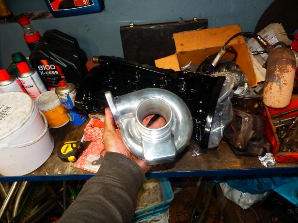

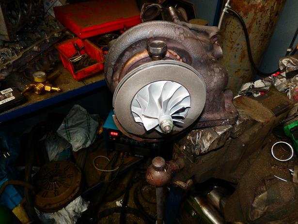

Wypolerowana czesc zimna z TD05

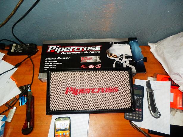

Filtr pipe cross w ori puche S3
