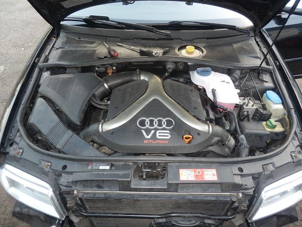

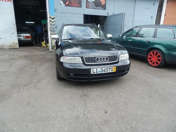

A wiec po tym jak zarazilem sie s4, zakupilem druga szt. na dupowoz.
MODEL: S4 B5 2000r. polift
SILNIK:2.7TT AGB 212tys przebiegu od pierwszego wlasciciela sprowadzony ze szwajcarii
KOLOR: Czarny
WYPOSAZENIE:
Bose, recaro podgrzewane elektryczne i pompowane, klima, ESP, ABS, El. szyby, Air bag, Navi, czujniki parkowania itd.
Zdjecia po zakupie

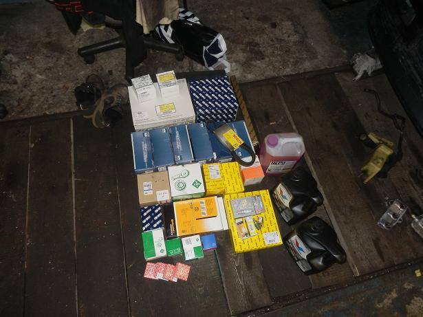

Zaraz po zakupie zostaly wymienione:
-2xDV rs4 b5
-6xswiece rs4 zimniejsze
-6xCewki
-przeplywka
-czujniki EGT
-kpl. rozrzad
-napinacz paska wielorowkowego
-pasek wielorowkowy
-wisco
-olej Valvoline 10w60
-kpl. filtrow
-4 zimmeringi
-pompa wody
-el.pompa wody
-wezyki podcisnienia
-plyn g12+
-plyn wspomy
-olej w skrzyni+dyfrze
-nowy zbiorniczek wyrownawczy
-zew. chlodniczka oleju+podstawka z termostatem mocal
-termostat
-uszczelki pod pokrywami+fazatorami
-trojnik przepustnicy
-czujnik temp. plynu
-pompa paliwa

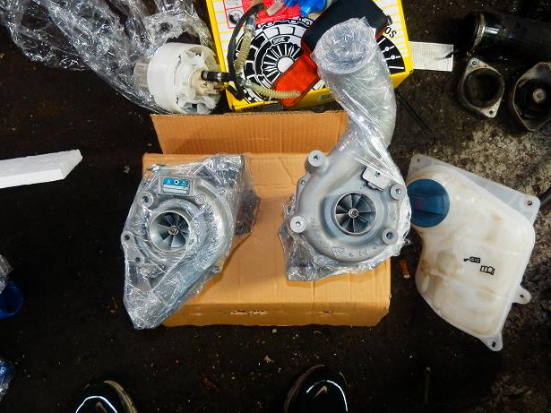

-hybrydy k03/k04

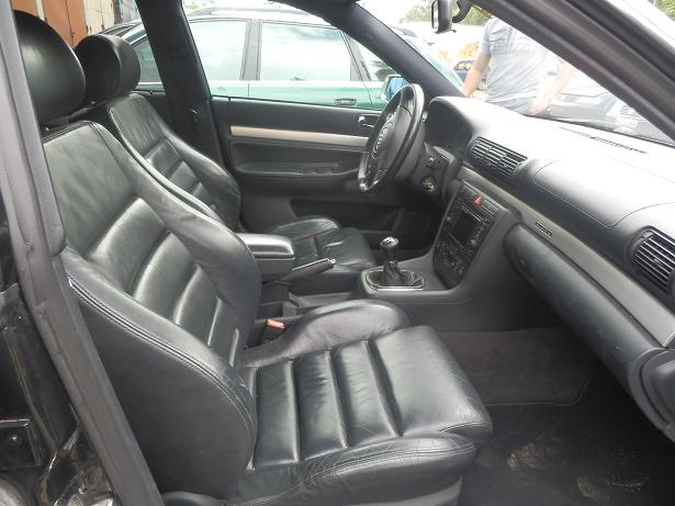

ladna furka ;-)bedziesz rezal na tych hybrydach od sida?ale recaro to raczej tam nie siedzi :?: :!:
skalarx
Posty: 746
Post autor: skalarx »
kasku22 pisze:ladna furka ;-)bedziesz rezal na tych hybrydach od sida?ale recaro to raczej tam nie siedzi :?: :!:
no nie :mrgreen: . Ale reszta :evil:
recaro to faktycznie nie jest ;-)

zgadza sie moj blad odnosnie fotelii. Z wyposazenia jeszcze kierownica wielofunkcja.

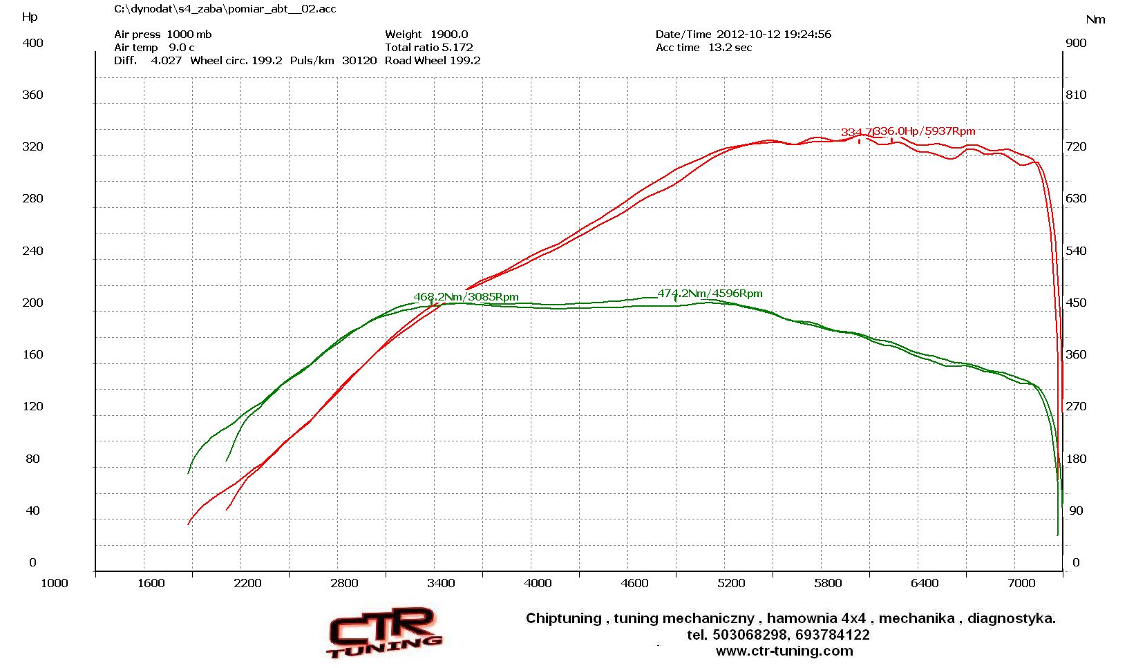

Tak hybrydy beda od sid-a. Zobaczymy co to warte:) Jezeli bedzie 370PS i ponad 500Nm to juz bedzie szybciej niz seryjne rs4 b5:) Wiec na dupowoz bardzo przyjemnie z zajebistym dolem. Jak dla mnie k03 seryjne sa idealne na miasto. Auto jest bardzo elastyczne i praktyczne. Duzy zakres uzytecznych obrotow
Frog Racing
niut +500 będzie napewno ale te 370 ps nie wiem. Silnik musi być zdrowy, dobry IC, wydech a przy naszych wieloletnich autach to rzadkość.
Ale trzymam kciuki
No ale Buba wystukał 350ps na serii wiec kto wie kto wie :-)

Czekam na wynik i trzymam kciuki, moje turbinki też pomalutku mówią PaPa, jak będzie dobrze to jest kolejny chętny na większe wirniki:D
u mnie nie taka do konca seria ale turbiny faktycznie ori k03
arti@R1
Posty: 493
Lokalizacja: Puławy
Post autor: arti@R1 »
No to spox, taki wynik... na ori K03
buba pisze:u mnie nie taka do konca seria ale turbiny faktycznie ori k03
pewnie jakieś paliwo lepsze zapodał :-) lub to na gazie he he
ja nie z tych magików co leją oktany żeby mieć lepsze kreski ;-)
tlenek trzeba wyregulować pod nowy soft ale licze jeszcze na +/-10 bo w każdym aucie tak miałem :mrgreen:

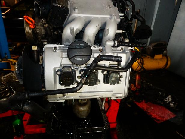

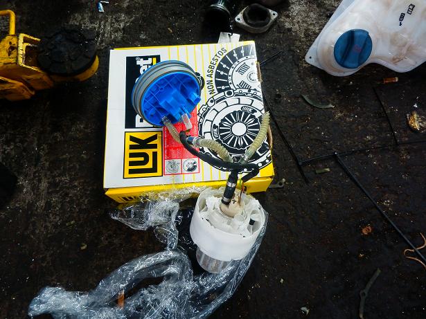

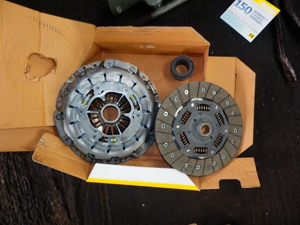

Dzisiaj troche podzialalem przy swoim aucie:

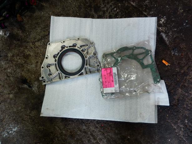

przyszla czesc tajli
zimmer walu od strony skrzyni+uszczelka
zimmer juz na aucie

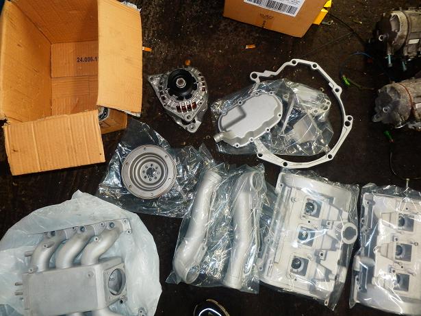

nowe sprzeglo RS4 b5
pompa paliwa+koszyk RS4 B5

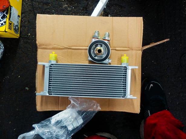

Podstawka z termostatem Mocal+chlodniczka 16 rzedowa
Hybrydy k03/k04
Swiezy kompresor klimatyzacji

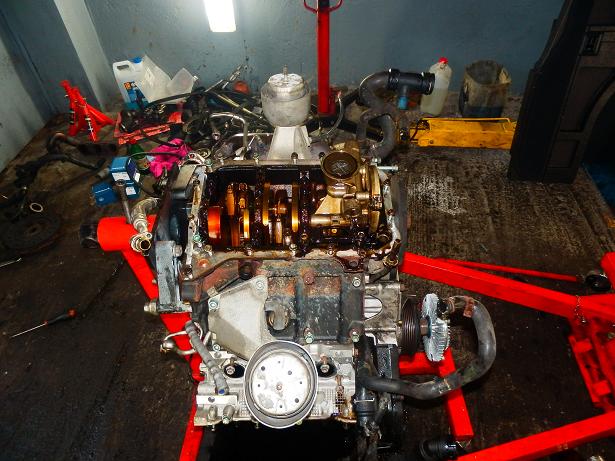

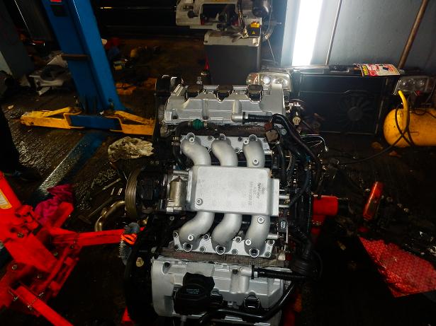

Silnik rozebrany lacznie z miska w celu sprawdzenia stanu lancuszka, pompy oleju, panewek

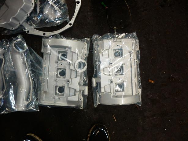

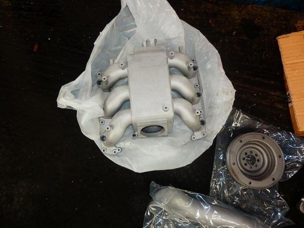

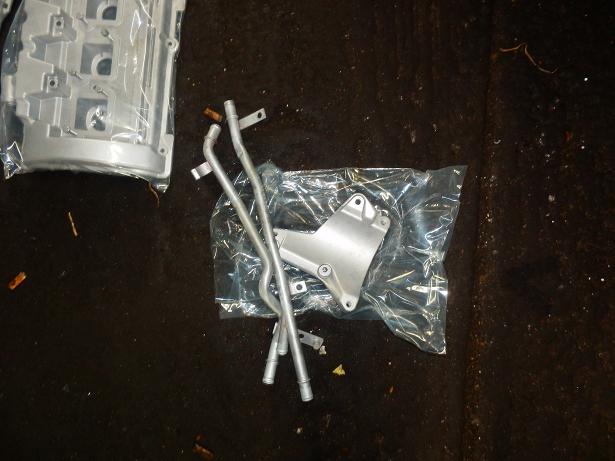

Troche gratow po piaskowaniu.
-pokrywy zaworowe
-przekladka miedzy silnik, a skrzynie
-inlet pipy
-lapa przednia+lapa sprezarki klimy
-obudowa odmy
-kolo pasowe
-kolektor ssacy
-rurki wodne
-alternator+rozrusznik po regeneracji
Kilka h pozniej poskladalem gore, a jutro wezme sie za reszte+uzbroje motor w turbiny jezeli czas pozwoli
