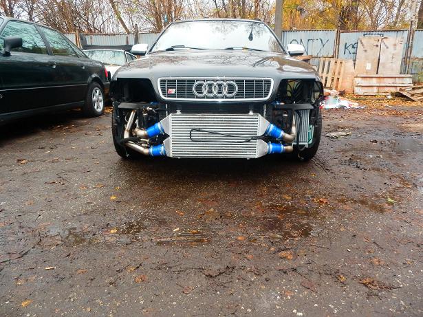

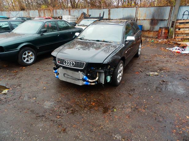

A wiec motorownia juz spowrotem w ramie z 2 wymienionymi kolektorami+zamocowana chlodniczka oleju
I zdjecia ryja
