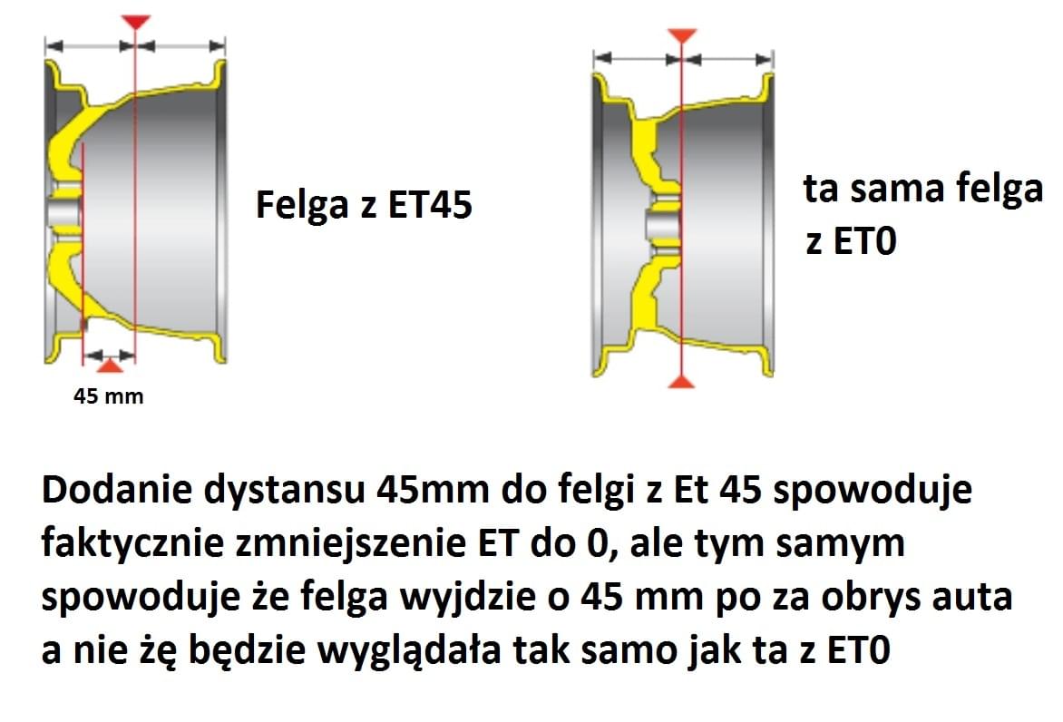

Chodzi mi o takie coś
może się mylę i myślę źle, w takim razie proszę o naprostowanie ;p
Nawet porządne zapalniczki są na benzynę
bazując na powyższym przykładzie:
dokładając 45mm do felgi ET45 felga wyjdzie o 45mm na zewnątrz - oczywiście
czy wyjdzie poza obrys - zależy od auta i szerokości felgi.
ale tak samo wyjdzie na zewnątrz felga z ET0 o tej samej szerokości co ta ET45 :)
na aucie rant felgi w obydwu przypadkach będzie w dokłądnie tym samym miejscu.
inny może być (ale nie musi) kształt ramion - zależy jak producent to robi - czy dokłada mięcha do bębna* felgi czy bęben pozostaje taki sam i ramiona mają inny profil
*bęben - część felgi przykręcana do piasty :mrgreen:
