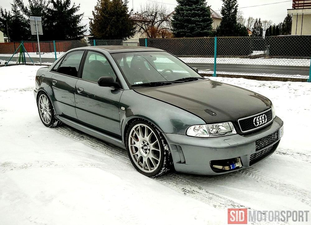

No i jak testy? Ja się sprawuje ceramika?
A drugie pytanie nieco z dupy, ale jestem ciekaw, a Ty masz spore doświadczenie i porównanie. Żeby nie było to przejrzałem cały temat, oraz temat z RS6C6 i nigdzie nie było takiej "pełnej" odpowiedzi.
RS4B5 a RS6C6, to raz, a dwa Twoja wydmuszka a RS6C6. Chodzi mi przede wszystkim o Twoje odczucia odnośnie właściwości jezdnych (nie mam na myśli tu komfortu w dłuższych trasach ;)). Przyspieszenie, prowadzenie, "czucie" auta, zakręty etc. Mógłbyś uchylić rąbka tajemnicy? A jeśli temat już był wałkowany, to przepraszam za przeoczenie.

Skorupa trafiła na małe poprawki, może coś ruszy do przodu

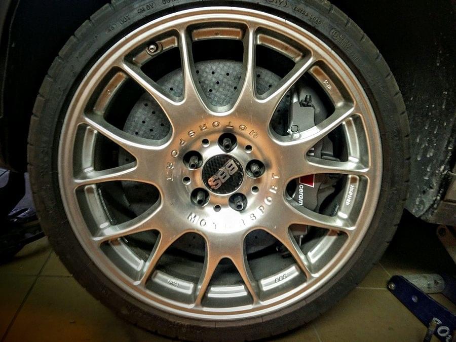

- zmiana zwieszenia na Bilstein B16 ( nowy Vogtland z przebiegiem max 1000 km do oddania za 2000 )
- wlecą nowy set wahaczy
- wzmocniony gruby stabilizator H&R na tył
- nowe heble 30x38mm ceramik przód (na tył jestem na etapie projektowania)
- i inne drobne elem
trochę mnie dziś ślizgało na letnich ...
