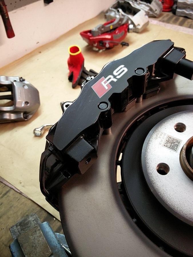

dziś dopiero przyszła mi tarcza 350x34mm od nowego S4 / S5 B9 więc najlepsze przedemną
SID, gdzieś na początku tematu napisałeś, że ceramika, to koszt rzędu 25k. Nie wiem czy nie warto, kwestia tego kto ma jaki budżet. Jeśli za 15 - 20k można mieć przód (6/8 tłok, adaptery, Tarcze Pływające do 400mm) + tył (4 tłok, adaptery, Tarcze Pływające 374mm) no i oczywiście montaż, płyn klocki etc. To dla niektórych, to 5-10k jest barierą nie do przejścia.SID pisze:
Jak Cię stać bierz 365x34mm bo to lepsze niż 360x32mm

Limonkowe, to nasza robota, w sensie regeneracja, 12 tłok Rotora. Oprócz tego robiliśmy do tego projektu 400mm tarcze customowe pływające no i adapter oczywiście.MaDmAx pisze:http://jbzd.pl/obr/467450/wow
Pod felgę 18' AMG wsadziliśmy 8 tłok + 395mm. Oczywiście SID dobrze mówi, wszystko zależy do budowy felgi.Jachyr pisze:Pany co max wejdzie pod felge 18?? Znajdzie sie jakis 8 tlok i jaka srednica tarczy?? Zastanawiam sie nad zmiana przodu u Siebie i tak szukam
no tak, przy czym, przy zmianie(zmniejszeniu średnicy Tarczy) jej cena też spada, a po za tym, tak jak mówiliśmy, wszystko zależy od budowy felgiSID pisze:tutaj mało kto jezdzi na 20" w B5

No tak, oczywiście muszę się zgodzić, że ceramika, to absolutnie najwyższa półka, ale mi chodzi o to, że również są skuteczne, tańsze rozwiązania.SID pisze:ceramikę na przód można wyrwać za 10-14 tyś już gdy zależy nam na hamowaniu
No zabawka napewno fajna. Czytałem o Twoich projektach i jestem pod wrażeniem. Nie boisz się że ceramiki też Ci zabraknie? Z ciekawości, co to masz tam za tarczę?SID pisze:700ps w skorupie 1370kg gdzie auto wyprowadzane jest tylko po to aby zapier$%^^ po ulicy
tak pale wszystko, obecne heble 370x35mm na 8-tłok padają po dosłownie kilku km po rozgrzaniu
lekkie auto szybko się rozpędza, teren znam, naprawdę potrzeba hamulca
