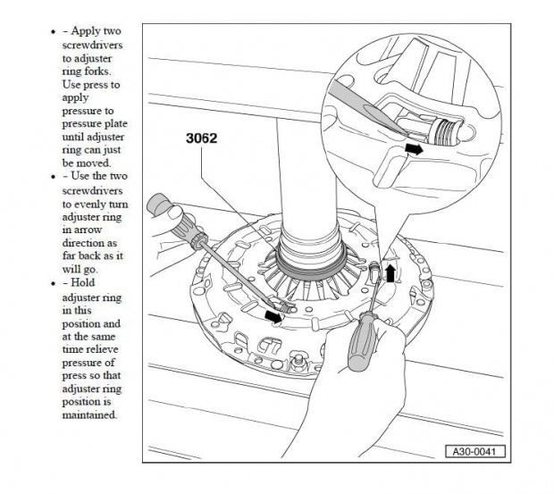

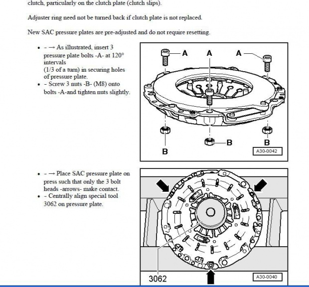

Doszly mnie sluchy iz przy wymianie tarczy w s4 b5 reguluje sie/ cofa docisk. Czy to prawda? jak tak prosilbym o jakies instrukcje najlepiej na foto, po wymianie tarczy na kevlar jest jeszcze gorzej a mechanicy zmieniajacy tarcze na nowa o wiele grubsza na docisku nie znalezli zadnych cudow mimo updzedzen moich by cofnac docisk.

Docisk sprzęgła z samoregulacją to jakaś zemsta inżynierów AUDI heh. Zmiana grubości tarczy nic Ci nie daje a wręcz przeciwnie pogarsza sprawę bo docisk nie ma miejsca żeby sie doregulować . Nie wiem jak jest w 2.7bt ale ja w 4.2 zrobiłem tarczę na zamówienie o seryjnej grubości coś ok 8mm i to jest max. A propo cofania ( zerowania) docisku jest to dość proste, jak będziesz miał go już w ręku to musisz podczas jego wyciskania cofnąć takie blaszki ze sprężynkami które są na nim widoczne, te blaszki musisz cofnąć tak żeby maksymalnie ścisnąć te sprężynki. Najlepiej wycisnąć go na wiertarce stołowej albo na jakiejś prasie tylko musisz coś podłożyć pod docisk w miejscu gdzie przykręca się go śrubami do koła zamachowego( nie podkładaj nic pod płaszczyznę docisku). Docisk musi też być dokładnie wyczyszczony bo czasami siedza tam jakieś resztki z seryjnej tarczy i nie można go cofnąć . Brzmi to może troszkę skomplikowanie ale w zasadzie jest banalnie proste. Tak w ogóle to do montażu takiego docisku powinno używać się specjalnego przyrządu ale podejrzewam że nikt tego nie robi bo taki wyciskasz do montażu kosztuje więcej niż seryjny docisk. I jeszcze jedno najważniejsze zastanów się czy koniecznie chcesz zamontować tam ten docisk
, jak wyjmiesz jeszcze ze 3 razy skrzynie to zrozumiesz co miałem na myśli.
