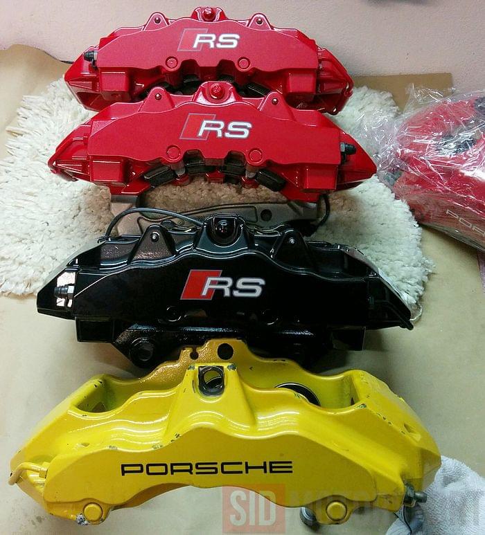

zupełna nowość 365x34mm 8-tłok z Audi RSQ3
takie dziś nowości odwiedziły firmę
Nowe oryginalne Audi zaciski 8-mio tłoczkowe Brembo z serii RS (oryginalnie malowane na czerwono przez Audi)

Jeden set zatrzymuje pewnie narazie do Szaraka z tarczami kwiatkami. Znalazłem mod by tani nowy zestaw hamulcowy 365x34mm zamontować do naszych B5.
Tani bo można go złożyć za 5000 zł.

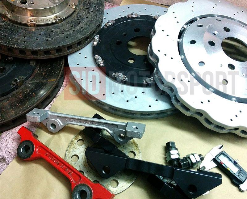

A próbował ktoś coś z heblami z TTRS/RS3? za 1300zł można kupić komplet na nowych tarczach na przód - 370mm jeśli dobrze pamiętam
www.zeszwajcarii.pl - sprowadzamy auta ze szwajcarskich ubezpieczalni.
quidy pisze:A próbował ktoś coś z heblami z TTRS/RS3? za 1300zł można kupić komplet na nowych tarczach na przód - 370mm jeśli dobrze pamiętam
one pasują p&p do B8 A4 A5 np.
do B5 nie pasują bo tarcze są za głębokie i wieszają się na zwrotnicy. Za to można zacisk wykorzystać inna tarczę która przyjmie tak mały klocek

Do B6 też pasują ale tylko na tarczach z TTRS, tarcze z RS3 są głębsze i już nie pasują owszem.
Do B6 pasują dlatego się zastanawiałem czy do b5 nie podejdą właśnie na tarczy 370mm z TTRS.

quidy pisze:Do B6 też pasują ale tylko na tarczach z TTRS, tarcze z RS3 są głębsze i już nie pasują owszem.
Tak nie do końca pasują, jest potrzebny dystans pod tarczę a piaste lub frezujesz jarzmo o 3mm bo o tyle jest różnica w tarczach z TTRS a tarczami z b6/7 dodatkowo dłuższy przewód hamulcowy. Akurat szukam firmy która przerobi mi jarzma...
