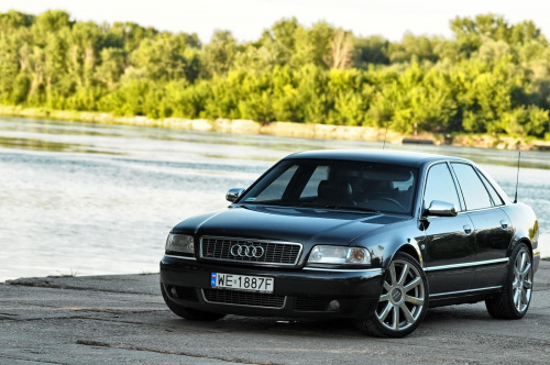

Obiektem jest Audi A8 z modelu D3 z silnikiem 4.2V8
Auto przeszło kilka modyfikacji i serią już nie jest więc raczej nie będzie wstydu że wylądowało w dziale Projekty
Seria ↓↓↓
