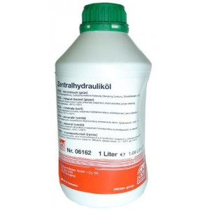

wcześniej nie wyła, teraz wyje tylko na zimnym i później przestaje. myślisz że już umarła?
zrób jak piszę Adam..., kup więcej płynu do wspomagania ( febi z zieloną nakrętką )
http://20vturbo.pl/132-173-large/olej-h ... -1litr.jpg
i przepłucz cały układ jedną butelką, kołami w lewo i w prawo na maksa, wszystko zleci, i zalej świeży.
Jak pompa dalej będzie ci wariować to nie myśl ze płyn musi się ułożyć :mrgreen: tylko zbieraj na pompę.. nowa w aso około 600zł
