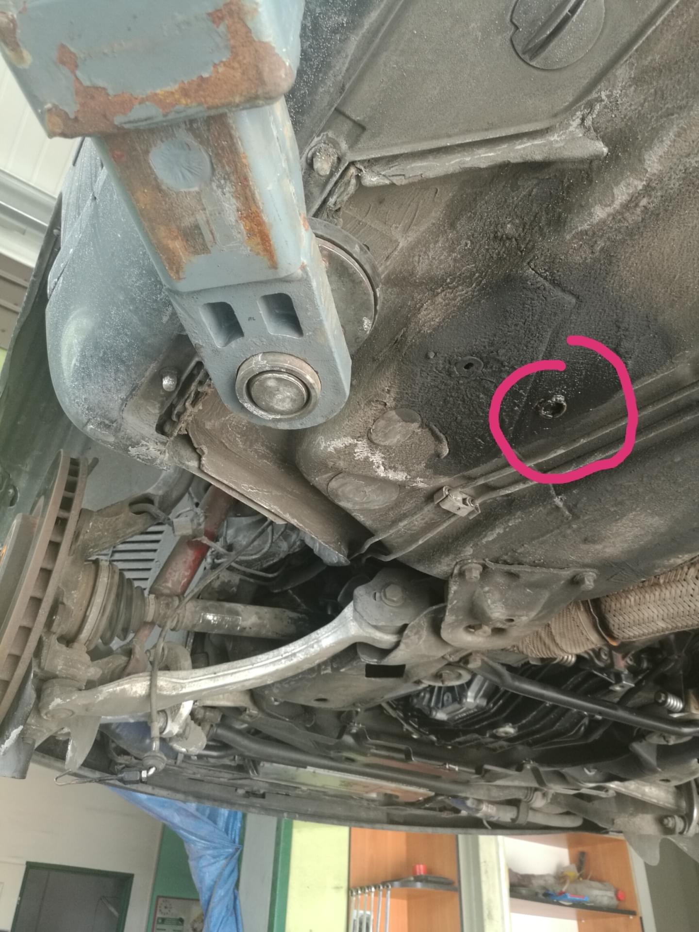

Witam.
Panowie jest problem. auto wisi na podnosniku juz 4 tygodnie z racji ciężkiej modyfikacji hamulcy na obu osiach i zauważono w pierwszym tygodniu wyciek płynu chłodniczego w zaznaczonym miejscu. Sączy z tego korka w budzie. Co obstawiacie??? Nagrzewnica?
autor: buba » 2018-04-13, 09:49
a to na pewno płyn chłodniczy?
nagrzewnica jest od strony pasażera za schowkiem

autor: SID » 2018-04-13, 09:50
to jest korek z podłogi więc :
- woda po zimie z wycieraczek
- płyn z spryskiwaczy jeśli rozpięte połączenie przy nodze jest
ogólne ktoś musiał go ruszać bo normalnie on nie przepuszcza

autor: K4RW4S » 2018-04-13, 09:53
jest słodki jak sie wezmie do ust, chyba ze to spryskiwaczy zimowy....sam juz nie wiem...
dzwonilem do hamulcowni, napewno plyn chlodniczy :/ jak auto wroci to zdejme próg i zobacze czy jest mokro pod dywanem.
Dla bezpieczenstwa zrzucic weze od nagrzewnicy i połączyc ze soba zeby ominac nagrzewnice? 600km jest do domu...
Posty: 4747 Rejestracja: 2010-01-27, 18:39
autor: SID » 2018-04-13, 10:08
rozszczelniła się nagrzewnica i ciągnie po podłodze

autor: K4RW4S » 2018-04-13, 11:40
Ktos kojarzy jaka srednica jest na króćcach nagrzewnicy? chce sobie zrobić bypass stalowy w kształcie U zeby nie napinać węży...

autor: RRyb » 2018-04-13, 12:25
Wg etki nr wymiennika ciepła to 8D1819030B
Patrząc po zamiennikach to wlot i wylot mają po 20mm

autor: pawelosinski83 » 2018-04-16, 16:56
węże są na tyle elastyczne ze wystarczy prosty łącznik jak nie na stałe...
