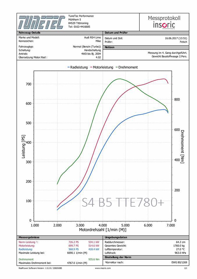

A tutaj projekt znajomego na czystym paliwie 100RON i poj. 2.7L
726PS 935Nm
u mnie powinno wyjść lepiej dzięki THE tuner,WMi, sportowym wałkom i poj. 3.0L
RS4 Engine 2.7
Pauter connecting rod
JE Pistons 8.0-1 CR
modified oil pump
2.8 cylinder head
2.8 camshaft
AG exhaust manifold
TTE780+S turbos
R100 Custom side air intercoolers
830ccm injectors
Engine Built by
http://www.r100.at/
SOftware by TUNETEC
Fuel 100Ron (no wmi)
Boost 2,38- 1,75bar redline
726PS 935Nm (summer temps)
800HP coming soon. . . .
