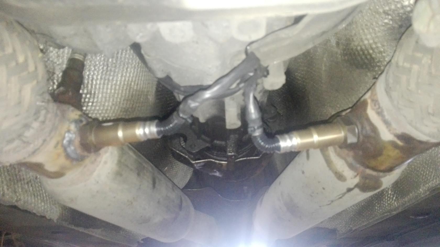

Przypomniało mi się jeszcze że jak wymieniali mi sondy to nie mogli jednej odkręcić, więc ją zostawili, obok zrobili druga dziurę i wsadzili nową :-| Gdzieś coś mi się obiło że przytkany wydech może powodować cofanie zapłonu. Czy jedna sonda może zmniejszyć przepływ na tyle żeby cofało zapłon?

SoloZiP pisze:Przypomniało mi się jeszcze że jak wymieniali mi sondy to nie mogli jednej odkręcić, więc ją zostawili, obok zrobili druga dziurę i wsadzili nową :-| Gdzieś coś mi się obiło że przytkany wydech może powodować cofanie zapłonu. Czy jedna sonda może zmniejszyć przepływ na tyle żeby cofało zapłon?
O stary :shock: Przecież te sondy to zaraz urwiesz przy takim montażu :shock:
buba pisze:
+1 łosz kurva Panie wez jedz do nich niech to poprawia bo upierdolisz je w moment.
nie spadnie przepływ na tyle, żeby zapłony cofało... nie dygaj ;-)
no ale montaż - fakt - słaby trochę...

A jak to fabrycznie wyglądało ma ktoś zdjęcie (wersja z 4 sondami)? Wydaje mi się że po stronie kierowcy było tak jak jest na zdjęciu, a po stronie pasażera na górze tak jak na zdjęciu jest stara ucięta sonda. Mówiłem Januszom żeby nie wiercili z boku ale Janusze lepiej wiedzo i mówili że to tak napewno było.

SoloZiP, wez sekator,jedz do Januszy i poucinaj im po paluchu.Tak bylo im pewnie prosciej dlatego tak jest zrobione.Mozesz po prostu kable od sond powyrywac jadac po nieutwardzonej drodze z jakims garbem itp. moze na diagnostyke podjedz do kogos kto te auta ogarnia zebys nie wymienial dobrych czesci na nowe.

przeciez to nic dziwnego ze tak wspawali bo bylo wygodniej zrobic to na aucie, znakomity dostep zeby oblac :-)) , i tak widze ze plecionki masz do wymiany to zdejmij calkiem dp i przespawaj sondy wyzej

te sondy to drut jak w polonezie nigdy nie dalbym sobie czegos takiego wcisnac heh

Jak widać Ingolstadt drutowali podobnie

jak widac sa skierowane ku gorze a nie w dol :))) no i na takiej powierzchni kata to ciezko przytrzec
