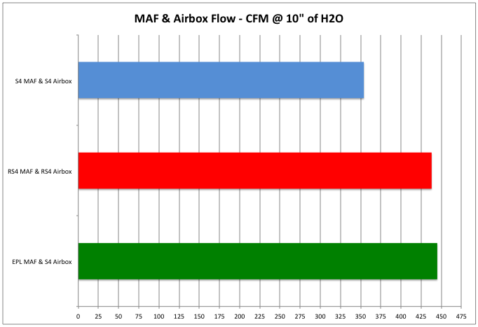

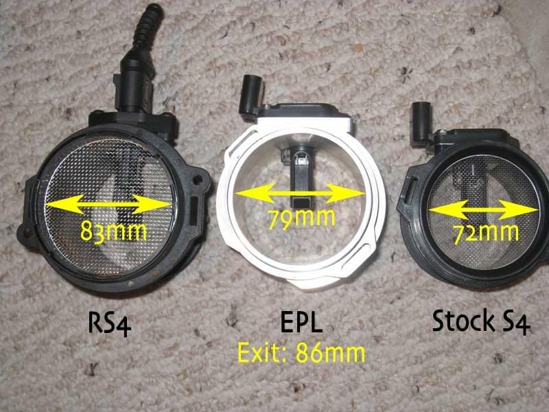

Po ''rezaniu'' OEM boxa S4, upchnięciu w niego przepływki RS4 i tak była dość duża zwężka,więc trzeba coś z tym zrobić bo zanosi się na więcej niż 660HP :lol:
Tutaj małe porównania :-D

Myślę że jak na tych z K04 pękło 660 hp to na specyfikacji TTE780 będzie fajniej :mrgreen: + grubszy BOX rs4 po lekkich modach( S4 był zbyt restrykcyjny)
