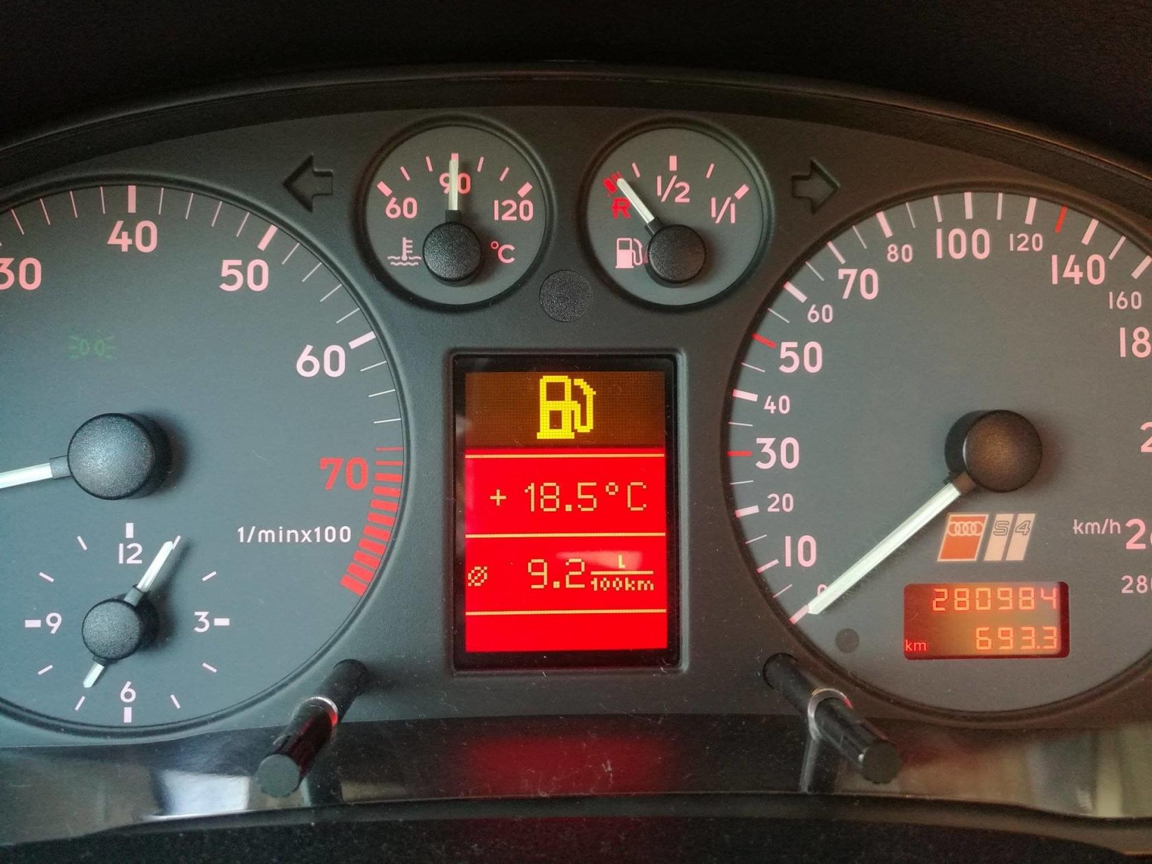

Jutro auto ląduje u doktora Ghosta na leczenie. Zalecił "nie pałować" i w sumie wykręciłem dzisiaj życiówke :P
Najprawdopodobniej skończy sie na wymianie wszystkich cewek i modułów bo jeden jakiś brązowy duży z 95 roku a drugi beru niewiadomego pochodzenia. Podmieniłem na BOSCH od kumpla i było kapke lepiej...do tego modyfikacja softu...
