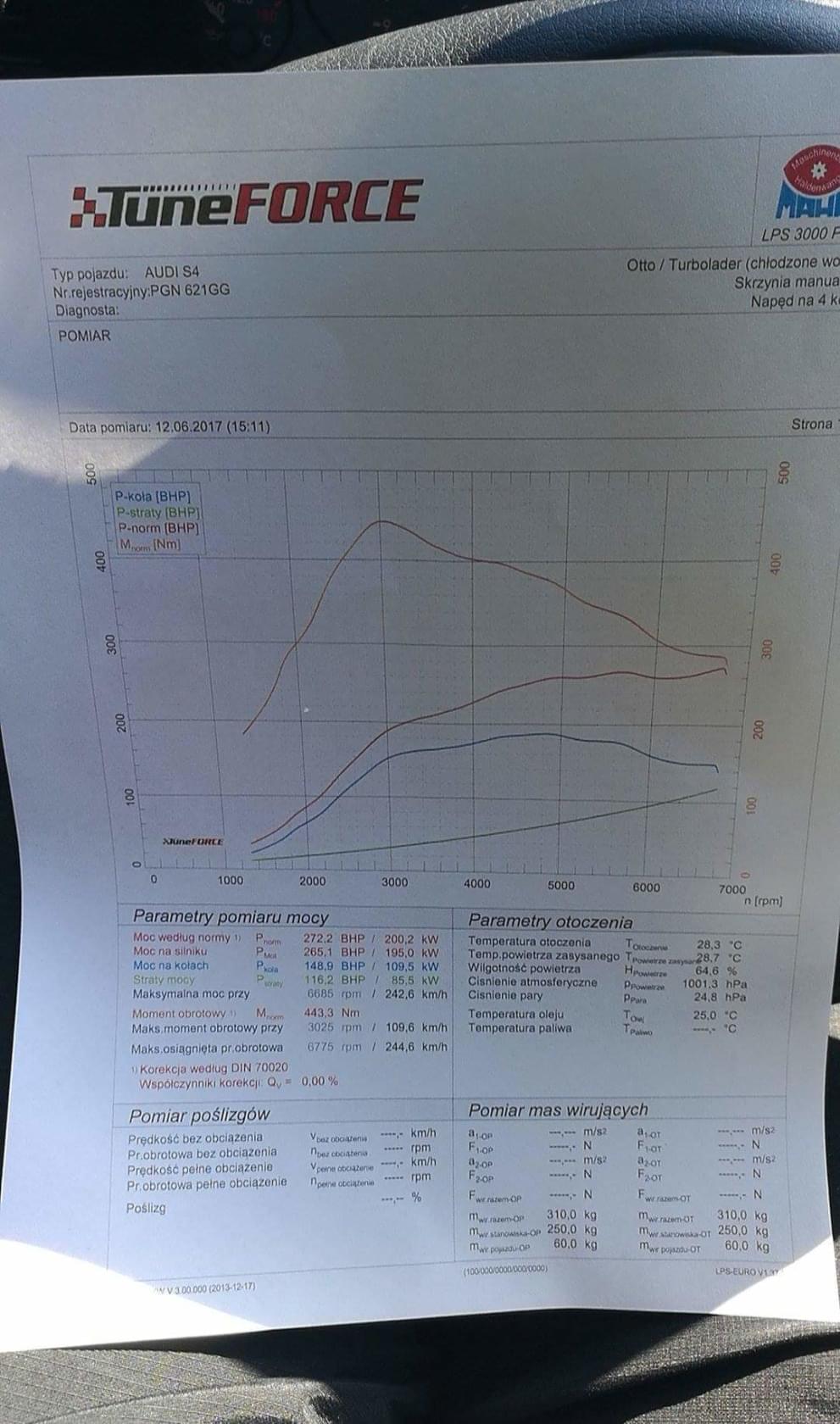

Byłem wczoraj na hamowni w Poznańskim TUNEFORCE i na rolkach wyszło całe 272KM/443Nm...Tragedia przy doładowaniu 1,2 Bara. Co ciekawe od czasu zrobienia wydechu na 6 biegu i tylko na 6 biegu po wciśnięciu w opór gazu jest 1,4 bara nie wiem skąd

Najlepiej bys musial zrobic logi i wykresy i nalozyc na siebie. Przy 3k deptasz i ilosc przeplywu narasta w mgnieniu oka. Przy 1,5k deptasz i dupki sie dopiero napelniaja, zaworki tez maja co robic i jak pologujesz maf, lambde, czas wtrysku, kw i boosta to moze sie cos rozjasni. Warunki otoczenia nie maja wplywu czy np w chlodne dni nie ma tej przypadlosci? Jak mozesz to wrzuc sobie ori zawartosc do ecu albo podstaw serie bo z kim nie pogadasz to tak Ci doradzi. 1,4bar w peaku to duzo za duzo.
