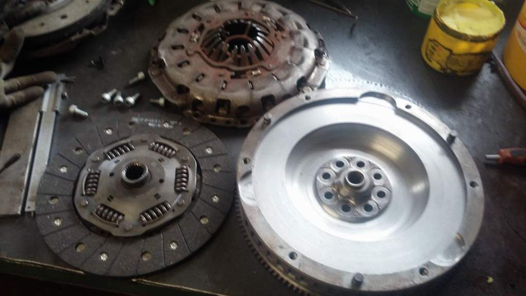

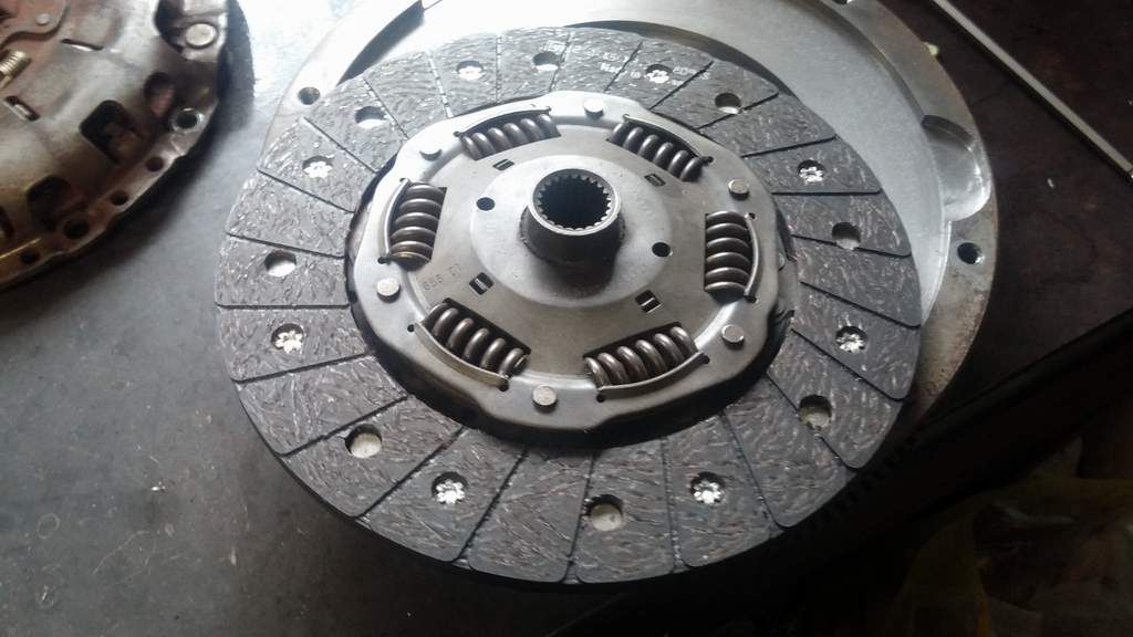

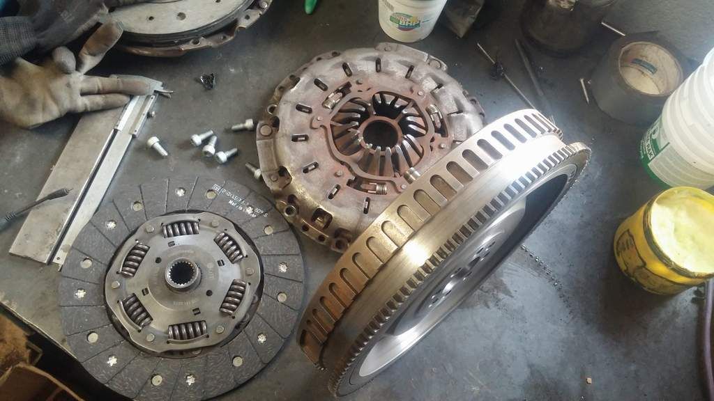

tak, juz mam wszystko przerobione, jutro wrzuce fotki, gosc od którego kupilem siepa wrzucil zamiennik valeo na sztywnym kole, niestety tarcza obita jest w nim gównolitem, a docisk jest bez samoregulacji..
kupilem fabtyczny zestaw s4, tarcze obilem kevlarem i calosc dostosowałem do zamachu "valeo" zamiast dwumasy
powinno fajnie dzialac, przy odbiorze czlowiek ktory mi to robil mowil ze roznica byla z 2mm ( seria-valeo) wiec powinno byc OK z lozyskiem, ale jutro jeszcze zmierze calosc przed montażem
[ Dodano: 2017-03-06, 09:16 ]
teraz sprawdzilem i mam rowno 100mm wiec wszystko powinno byc ok, jak dojdzie tarcza u ciebie to po skreceniu calosc jeszcze sie obnizy jestem dobrej mysli i zabieram sie do pracy :D
to tak upne koncowo- zestaw siadł i działa wyśmienicie jego specyfikacja to:
tarcza seria obita kevlarem
docisk seria po weryfikacji i zrobieniu płaszczyzny
kolo zamachowe sztywne z zestawu valeo http://www.valeoservice.com/html/poland ... CDA5CDD84C, dodatkowo obrobione pod fabryczny zestaw sprzęgła, tj nowe kołki plus frezowanie żeby siadł docisk
lozysko oporowe i łapa seria
wszystko smiga, gej działa tak samo jak na poprzednim zestawie, nie ma drgań ani falowania obr
