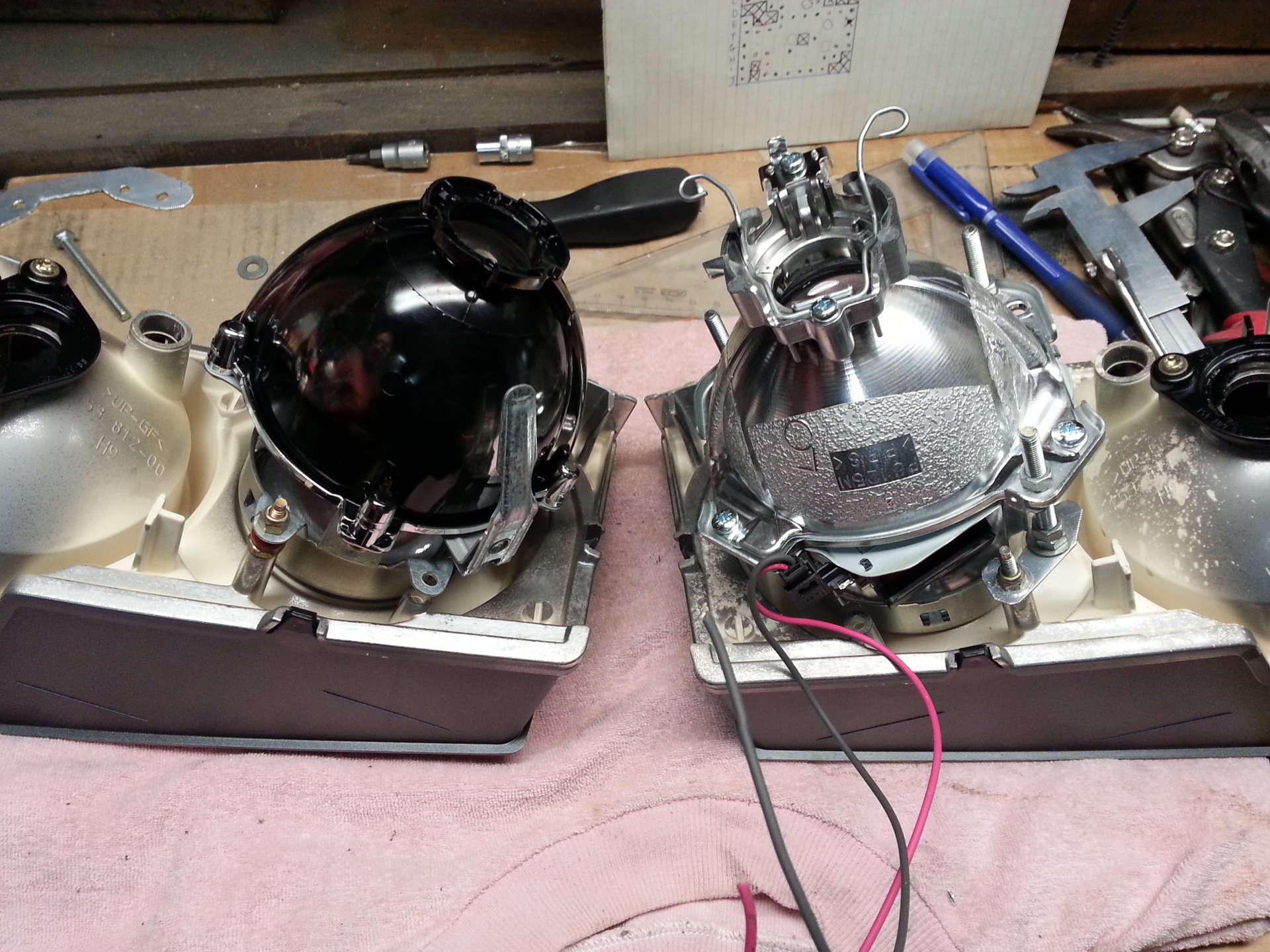

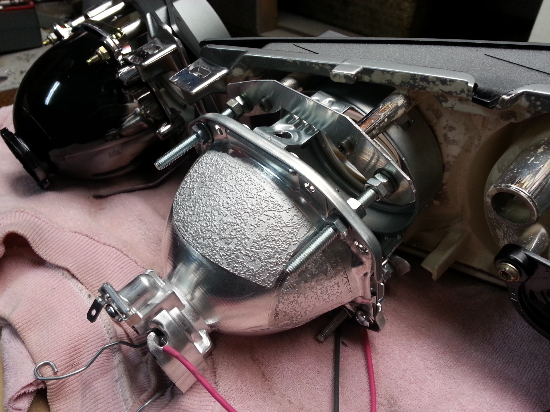

przesłona S2000 to nie zwykły kawałek blaszki :)
ten trójkącik wywaliłem, służy on do rzucania części światła na znaki nad autostrdami (w japonii :-P), ja wolę swiatło na drodze ;-)

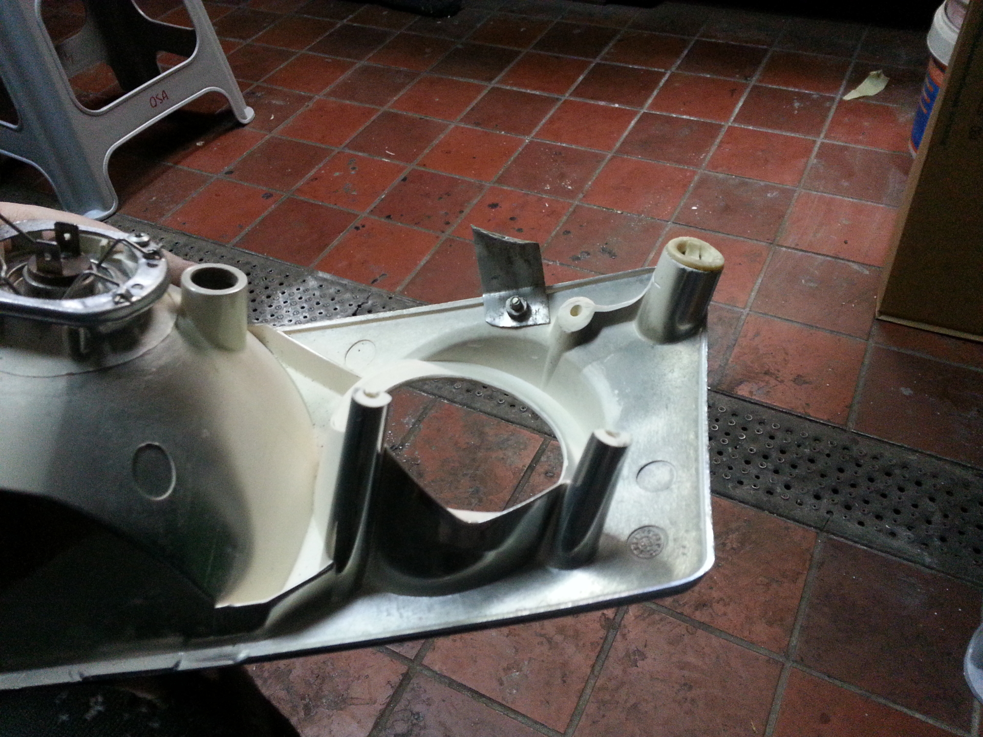

górny bolec trzymający fabryczny projektor trzeba wywalić i dorobić blaszkę trzymającą projektor od góry. Dolne podszlifować i skrócić.

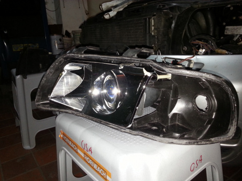

Otwór na soczewkę trzeba powiększyć o kilka mm:
Nowe otworki w projektorze pod rozstaw audi i gotowe:

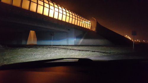

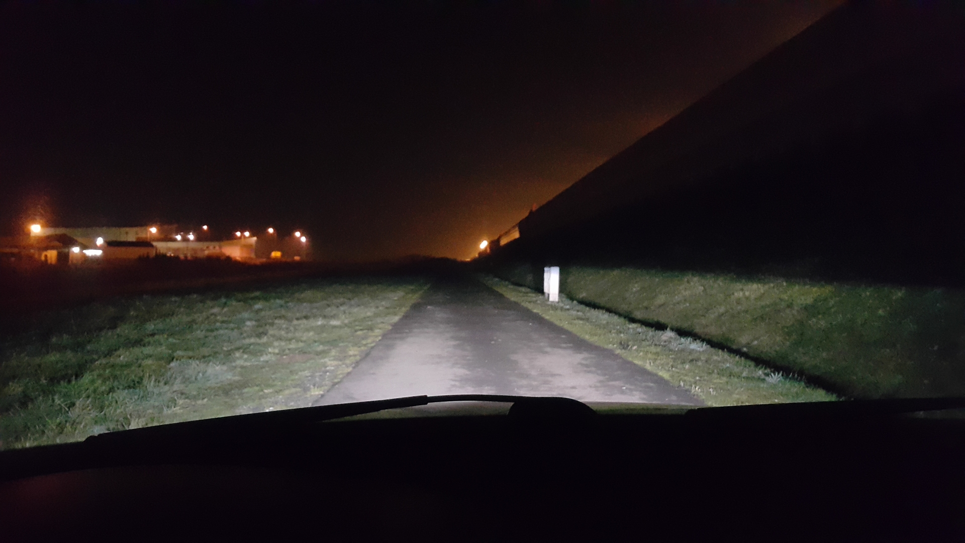

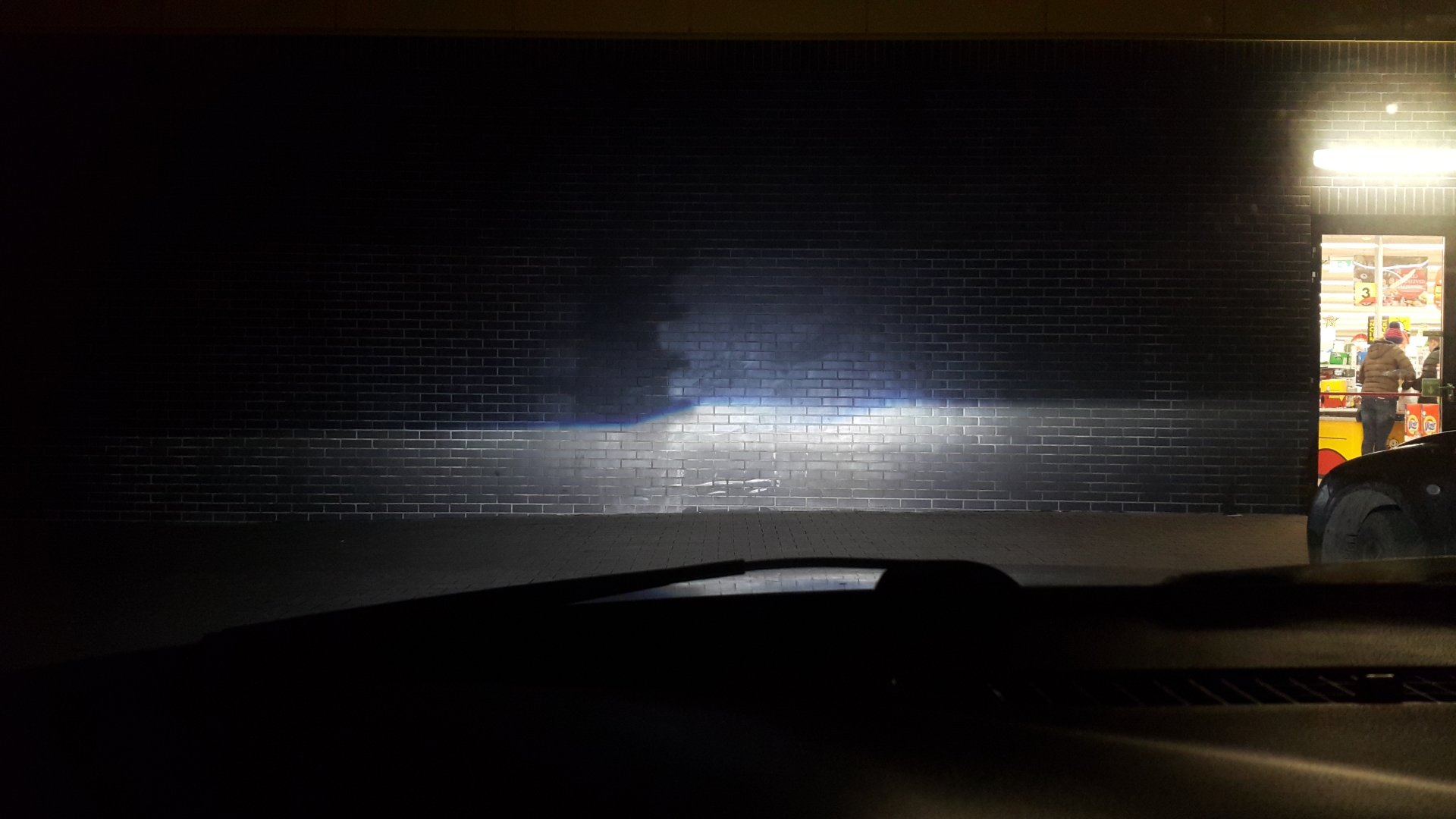

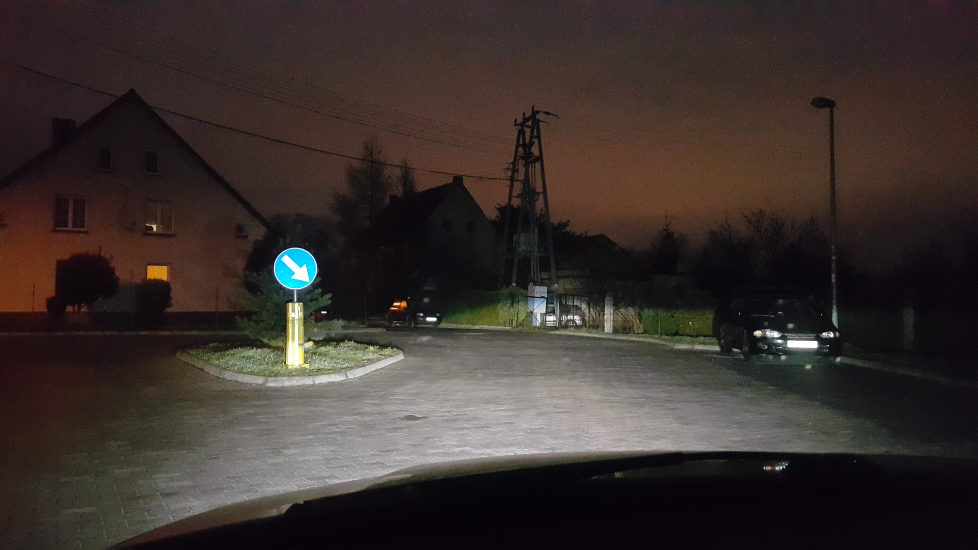

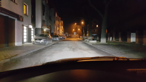

A świeci tak:
pierwsze testy przed tuningiem:
mocno ściemnione, żeby pokazać błękit: ;-)

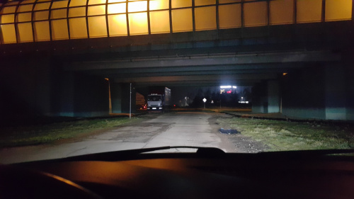

pod wiaduktem:
Z oddali, na górce:
W polu: :D

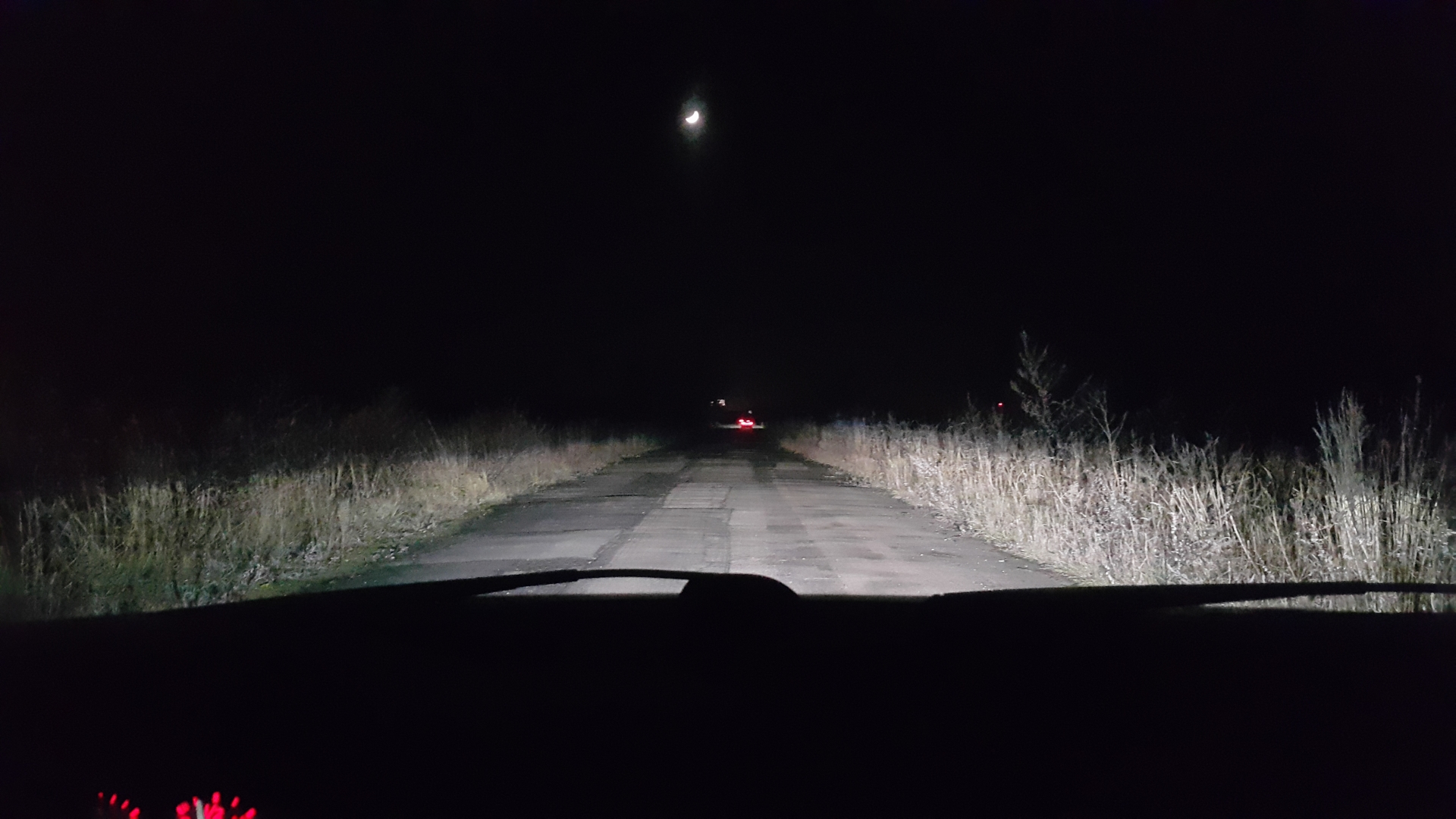

Na drgach:

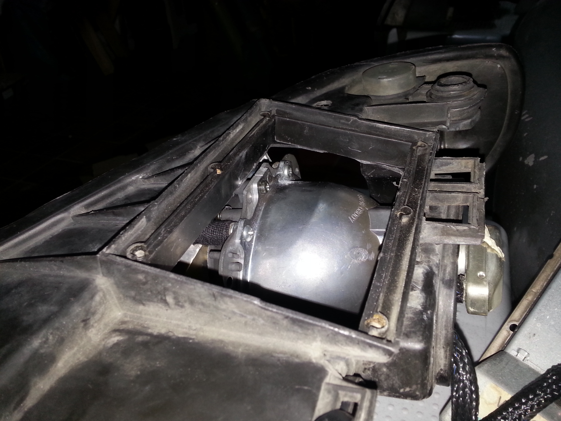

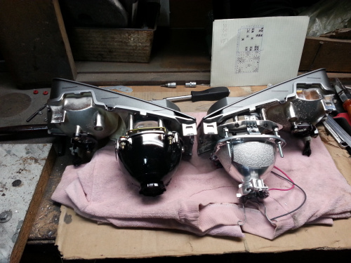

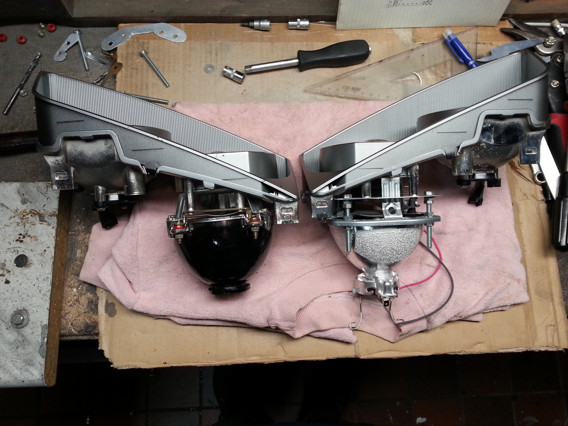

DRUGA PRZERÓBKA: PROJEKTORY BIKSENONOWE z Evo X wsadzone do lamp allroad B5: (dla ojca)
seria vs bix
na dole dorobina jedna prosta blaszka z 2 otworkami:
na górze blaszka z 4 otworkami:

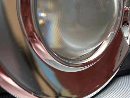

otwór pasuje P&P, soczewka prążkowana:

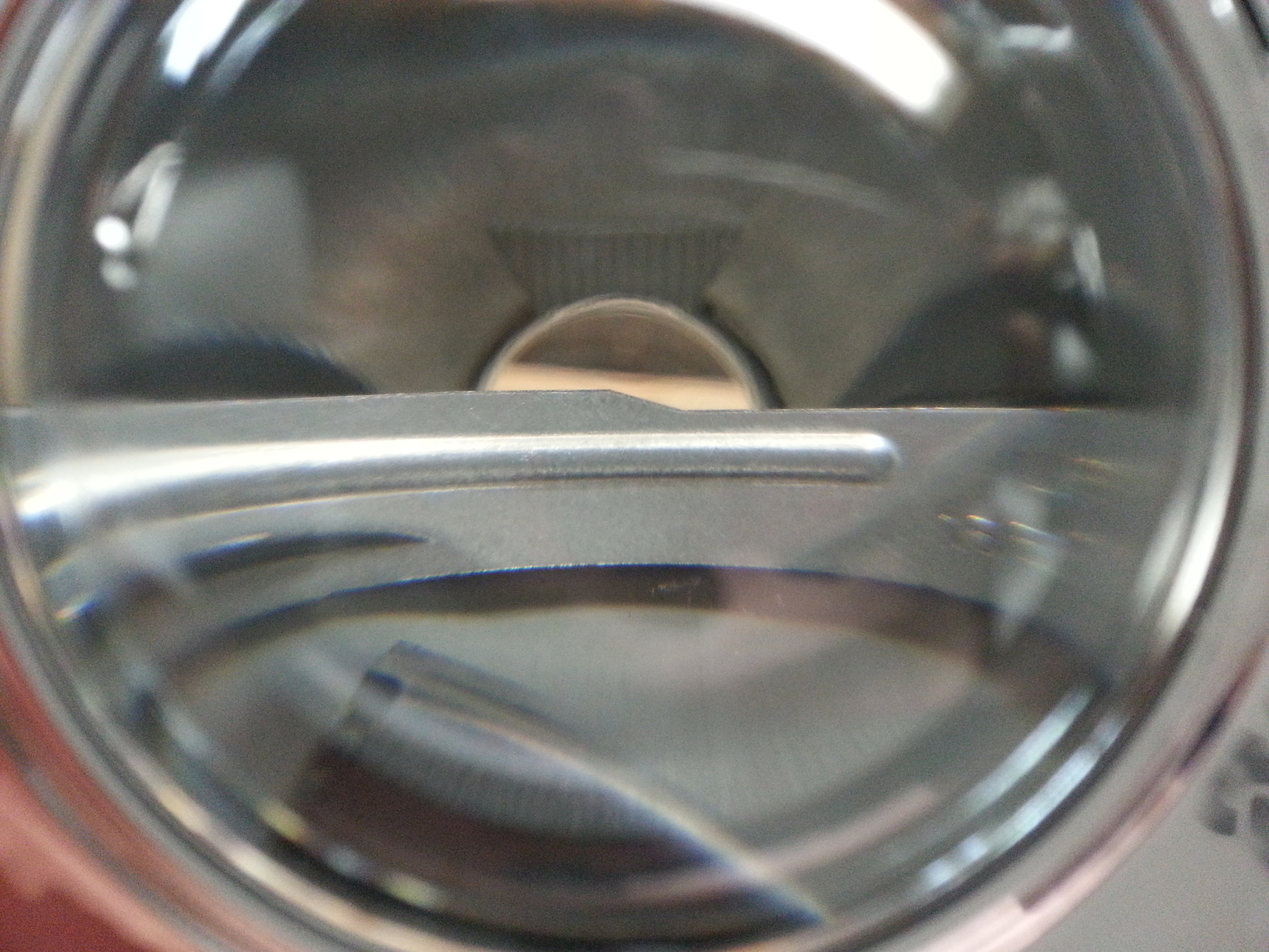

I widok przesłony przez soczewkę:

Świeci zajebiście ale czy przypadkiem nie oślepia tych z naprzeciwka? I skąd bierzesz projektory? Kupujesz całe używane lampy czy idzie gdzieś dostać same projektory nówki? Dużo jest roboty z ustawieniem soczewki? Trzeba mieć jakiś przymiar/ przyrząd? Myślałem nad zamontowaniem u siebie Hella Intemo ale przeraża mnie trochę dłubanina w tym plastiku, idzie to ogarnąć w dzień/dwa?
Warmooz pisze:Świeci zajebiście ale czy przypadkiem nie oślepia tych z naprzeciwka? I skąd bierzesz projektory? Kupujesz całe używane lampy czy idzie gdzieś dostać same projektory nówki? Dużo jest roboty z ustawieniem soczewki? Trzeba mieć jakiś przymiar/ przyrząd? Myślałem nad zamontowaniem u siebie Hella Intemo ale przeraża mnie trochę dłubanina w tym plastiku, idzie to ogarnąć w dzień/dwa?
Jeśli to do mnie pytania ;-) to nie, nie oślepia, niektóre fotlki robiłem na hopkach żeby było wyraźnie widać linię odcięcia, światła są ustawione tak, żeby nie przeszkadzać innym na drodze, bardzo rzadko zdarzy się, że ktoś mrugnie.
Projektory to używki z allegro ;-) Japońce mają to do siebie, że po kilku latach są dalej idealne, nie przypalają się, nie matowieją ;-)
2 dni się wyrobisz spokojnie, do rzeźby w plastiku bez dremela nawet nie podchodź :-P
Najtrudniejsze jest rozklejenie lamp, ja robiłem to w piekarniku, ale klej nie puści, zmiękczasz obudowę lampy i dzięki temu jak będziesz na siłę wpier... śrubokręty i inne wynalazki między "szkło" a obudowę to obudowa się podda i nie pęknie, i potem póki gorąca i miękka musisz ładnie ją wyprostować. Ja wrzucałem na 80 stopni i 20 minut, cały rant wkoło szkieł można było postawić do pionu i nie pękł :-D potem szybkie podważanie szkieł i jak zlazły to rant z powrotem na pozycję wyjściową.
co do ustawienia to ja postawiłem sobie wkład z seryjną soczewką na taboreciei zaznaczyłem jego pozycję i świeciłem w bramę i zaznaczyłem sobie na bramie gdzie jest punkt zerowy _/ i linię odcięcia dolną i potem po wymianie projektora wkład w to samo miejsce i regulacja nakrętkami na śrubkach (w A6) lub podkładkami między wkład a projektor (S4) żeby utrafić. Otwory trochę większe, żeby można było obracać trochę projektorem.
Polecam robić w ten sposób, żeby skrócić te bolce mocujące projektory bardziej i wkleić szpilki gwintowane - dużo łatwiej się reguluje, a plastik, z którego są te wkłady zrobione lubi pękać, po skróceniu i nawierceniu głębiej minimalnie za duży wkręt i rozerwie wpizdu na pół
W obydwu przypadkach i tak po regulacji i tak wyszło minimalne przekoszenie, ale to jak się przyjrzysz tylko...

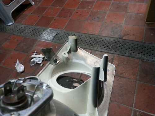

Zaczynamy. Rzeczy niezbędne do wykonania:
Lampa wcześniej nigdy nie otwierana. Syf na maxa
Klej to największy problem. Użyli wyjątkowo dobrego żeby skleić te lampy. To wszystko trzeba wyskrobać.

Tutaj już mocowanie soczewek z C6. Ja na początku zjebałem i źle ustawiłem. Ogólnie da się przymocować w miejsce ori. Trzeba troche się dremelkiem pobawić i podszlifować ale można zachować stabilne ori uchwyty.
Dremelkiem trzeba też powiększyć otwory. Ori soczewki są malutkie.
