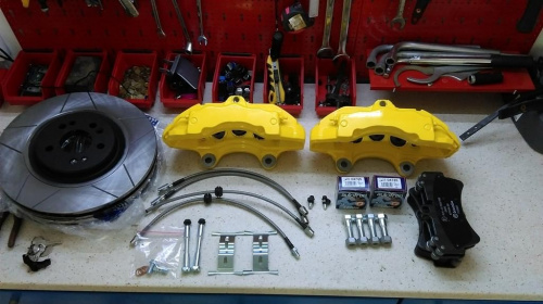

A więc przód to 345mm na 6tłoku brembo i teraz co z tyłem...isc na łatwizne 300mm +adapter pod seryjny zacisk czy moze cos takiego i zrobic to na 4tłoku brembo +seryjny zacisk jako reczny i tarcza 312mm ?
Da sie cos takiego ogarnac??? Jak tak to moze wiecie u kogo

Sprawiłem sobie taki secik na przód wiec teraz czas na tył i myśle własnie o czymś takim

dla wyglądu warto - dla lepszego hamowania już nie
przód 345mm i na tył można śmiało założyć 300 lub 312mm z RS4 B5 (dla upartych 330x22mm z S4 B8)

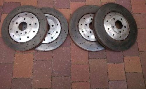

Takie tarcze z rs6 390mm przód i tył 356mm na zaciskach brembo 6tłok /4tłok oba zaciski na adapterach...weszło by to do s4 b5? Czy chyba juz mnie poniosło ;D

ja mam 330 na 6-tloku z przodu a tyl na adapterze od sida na tarczy 300 i jest na prawdę ok, klocki hawk przód i tył - polecam, chyba że planujesz duuuuże moce :)

autor: SID » 2015-10-25, 16:59
nie wejdzie
tarcza 390mm jest za wysoka i zawiesi sie na zwrotnicy
