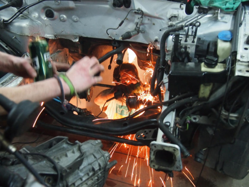

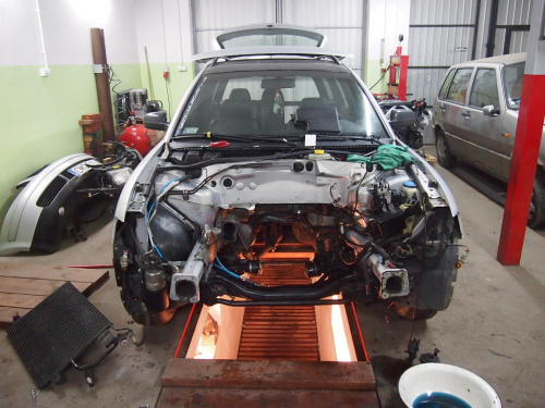

praktycznie wszytko w aucie zrobiłem sam prócz podłaczenia elektyki silnika ktora zrobił Daniel - Nosb Performance - poważną elektryke wole raczej zostawic komus sprawdzonemu hehe

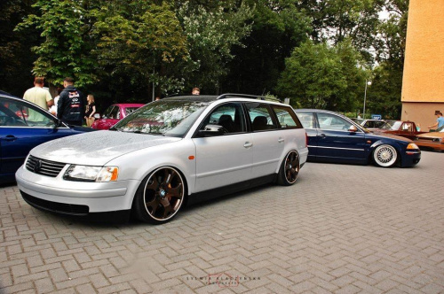

wiele rzeczy zrobione ze skrajnosci w skrajnosc , było -4 przód chciałem troszke dosłownie troszkę niżej a wpadł air , koła 18 7,5 J spoko wyszło 19 9i 10 j

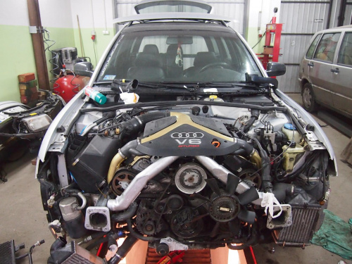

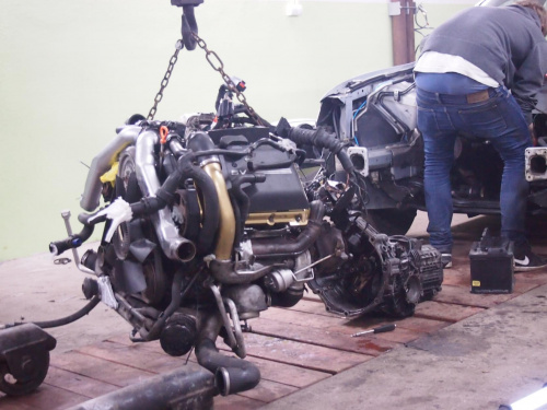

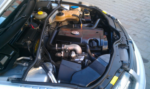

silnik 1,9 tdi chip 115 koni chciałem turbo na 180 wpadł 2,7 bit itd itd
Praktycznie z auta ktore kupiłem zostało chyba tylko tylne zawieszenie no i wiadomo buda :)

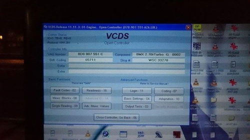

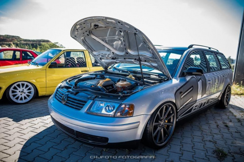

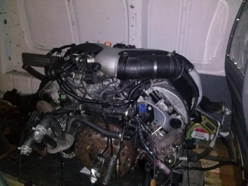

SILNIK: 2,7 bi turbo z audi s4 b5 moc 420 hp

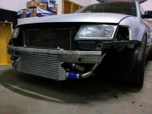

UKLAD DOLOTOWY: seria s4 + FMIC

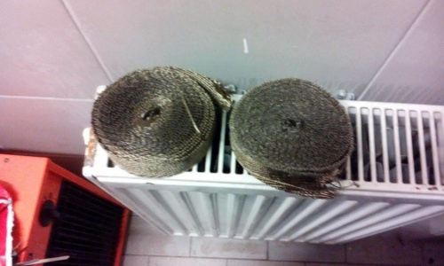

UKLAD WYDECHOWY: przelot 3 cale
ELEKTRONIKA: szyby ,lusterka,podgrzewane fotele

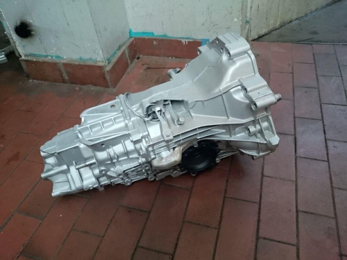

UKLAD NAPĘDOWY: FWD skrzynia od diesla 131 konnego 5 długich biegów
ZAWIESZENIE: Gwint AP
UKLAD HAMULCOWY: 350 mm przód 6 tłok , 321 mm tył 4 tłok
BODY-KIT: seria b5 usa
KOŁA: Klemann , 9,5 j 19 cali
ŚRODEK: pół skóra usa tył przód kubełki skóra alcantara , licznik w milach czarna podsufitka wraz z słupkami daszkami i uszczelkami
CAR-AUDIO: radio sony x plod , 8 x hertz + skrzynia
INNE : xenon , grafika nie wiem co jeszcze
