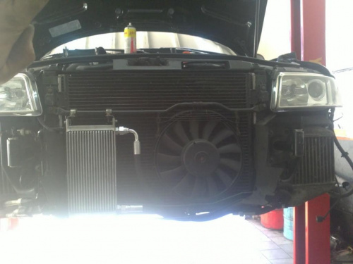

Ja mam tak zamontowane:

A czemu tak kierownice wycięte? Lepsze chłodzenie?
