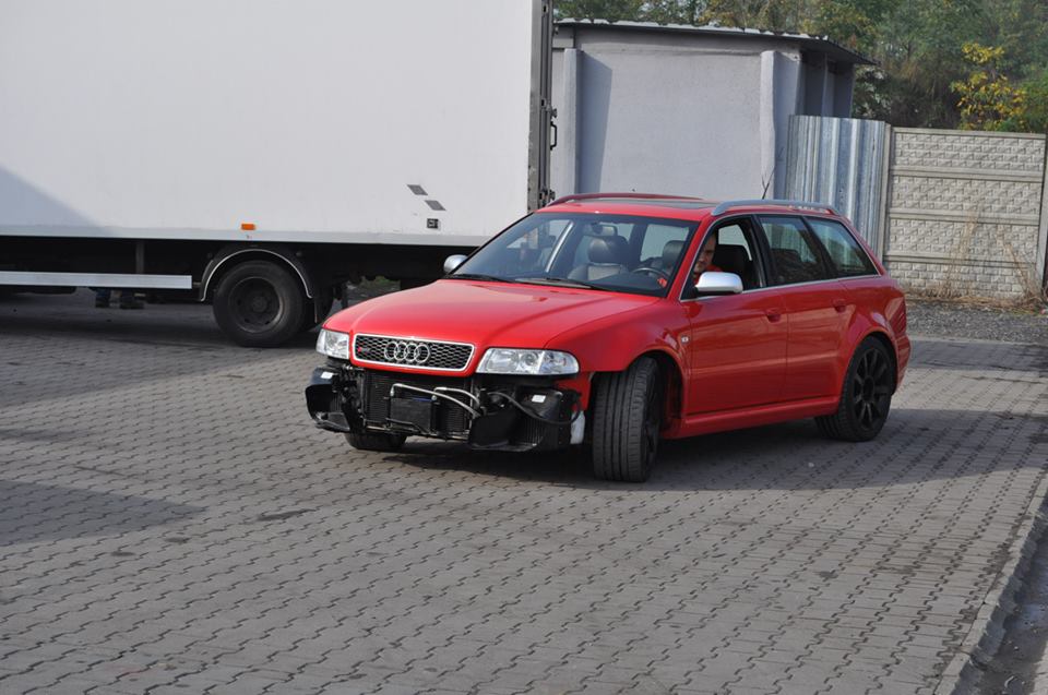

Kupilem ja uderzone lekko w przod:
-maska
-prawy blotnik
-zderzak
-lampa
-obudowa filtra
Niestety po przyjechaniu do kraju okazalo sie iz nadkruszyla sie obudowa rozrzadu i przeskoczyl pasek rozrzadu. Jak pech to pech.

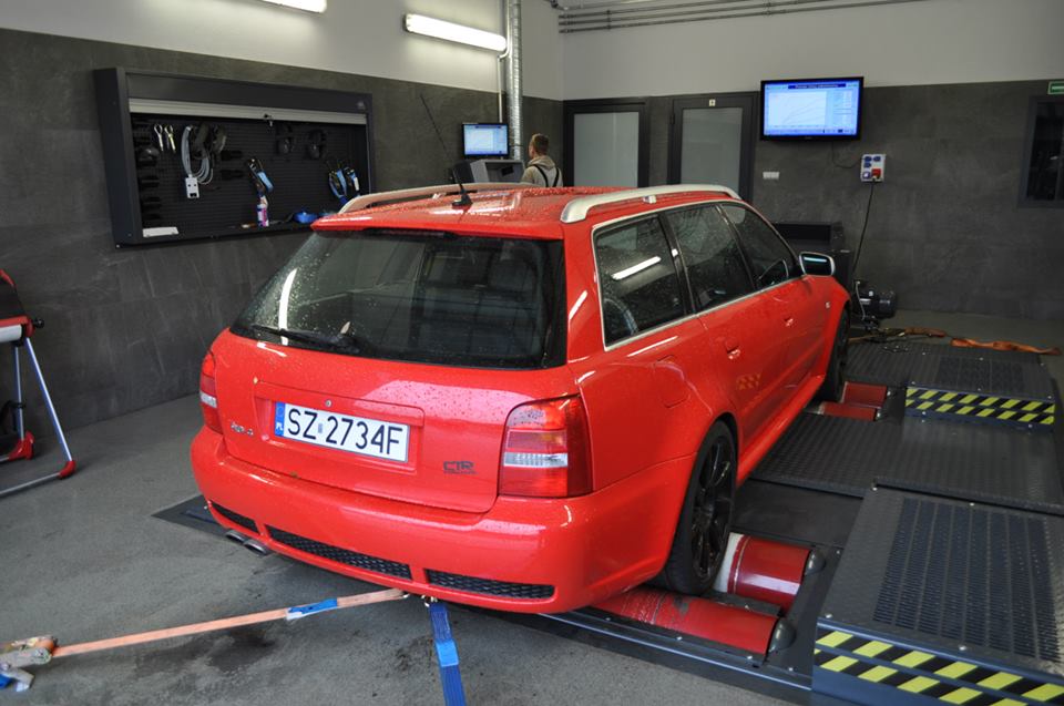

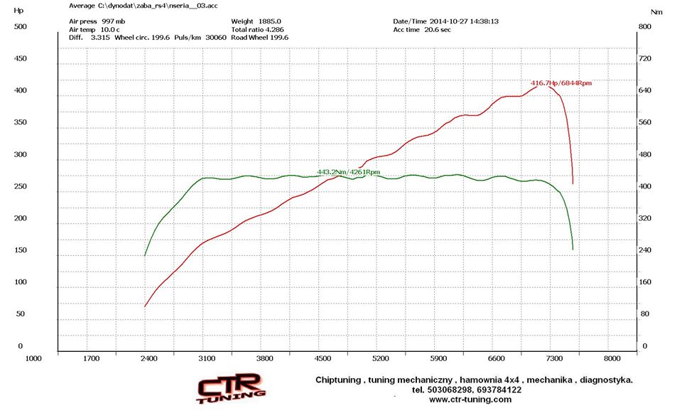

Co do wrazen po wsadzeniu wagnerow(daja rade) +15st w stosunku do otoczenia
przy 8st. na zew. 23st w dolocie na odcieciu 5 biegu.
Pomiar seri: 0,95b doladowanie
Wynik bdb. Widac ze remont+modyfikacje przyniosly oczekiwany rezultat
Teraz soft 1,2b Paliwo 98ron z orlena bez zadnych smiesznych dodatkow
EGT 930st max przy odcieciu 5biegu i przepince na 6 do 300km/h (na niemieckiej DE)
W wolnej chwili doszlifujemy soft na finalne 1,35b czyli max ori turbosprezarek
Wynik chyba najwyzszy jak do tej pory w PL na tych turbinach. Ale jest to zasluga temp. w dolocie 23st. przy obecnych na zew. Przy temp. zew. ok 25-35st pewnie bedzie z 15-20PS mniej na tym doladowaniu

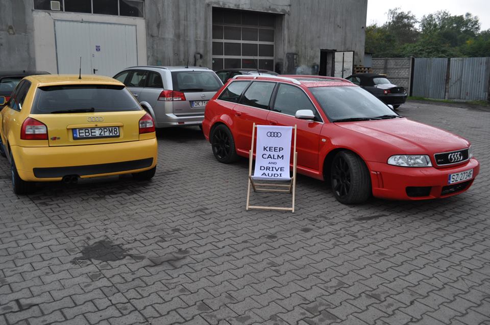

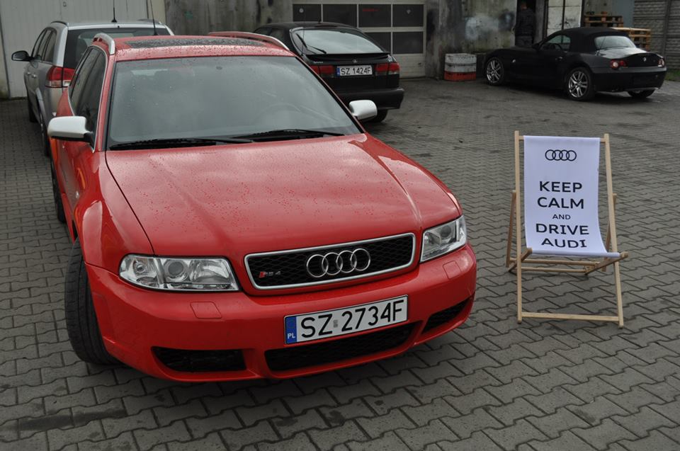

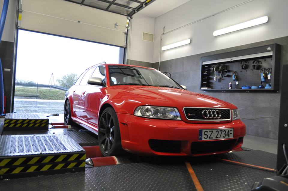

Teraz troche fotek auta

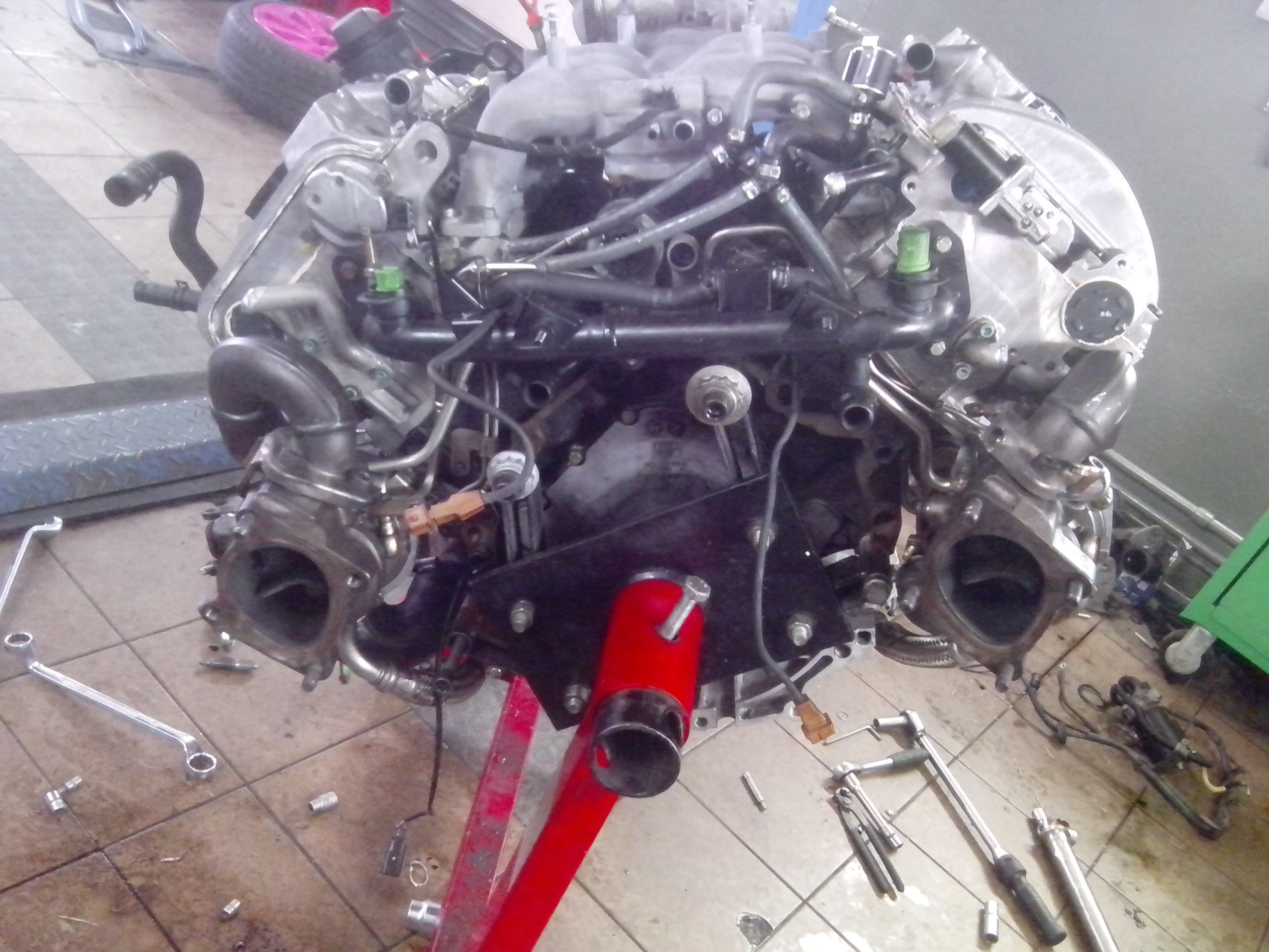

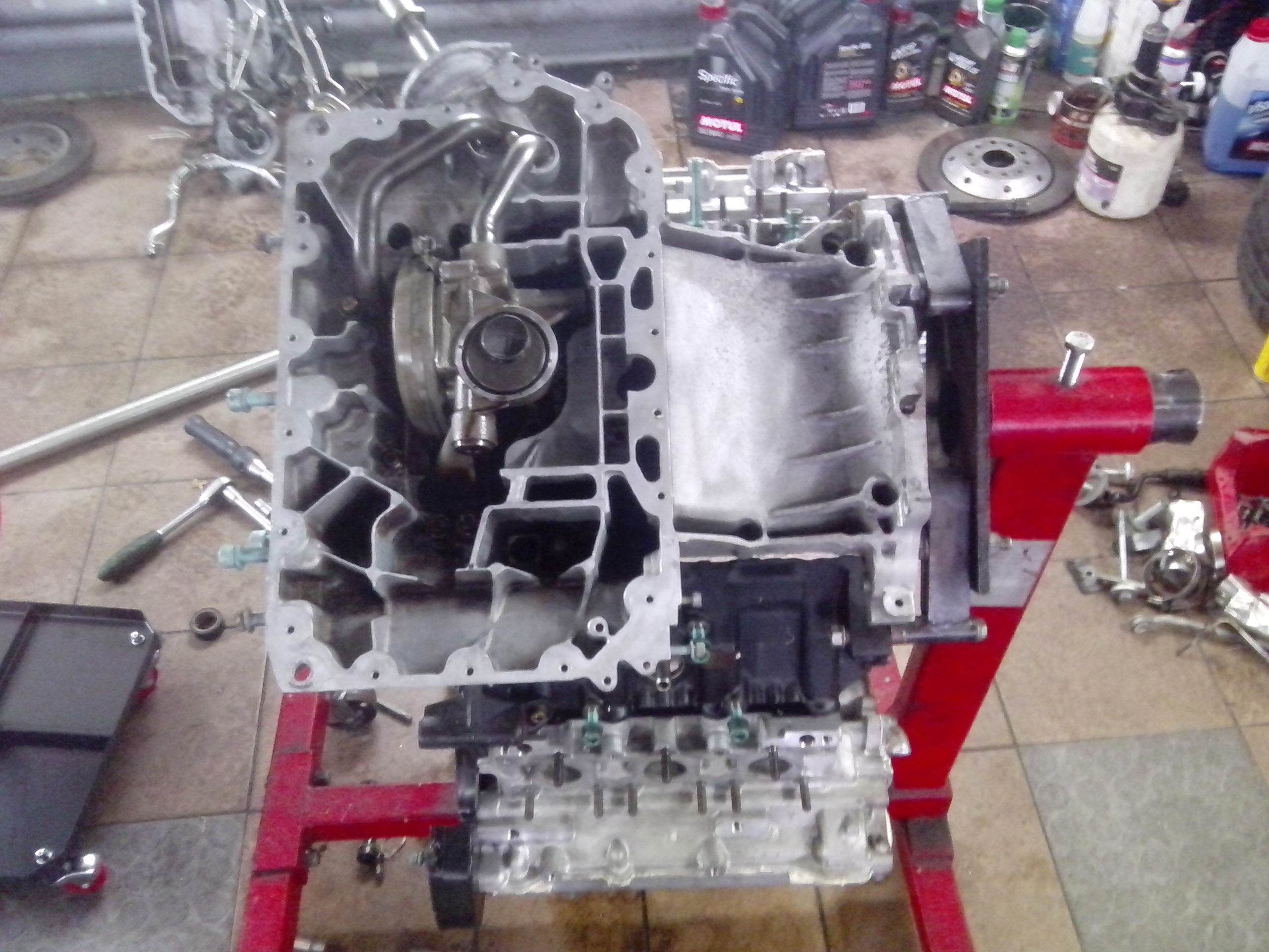

Troche fotek z budowy:

Choć ten wynik na 98... takiego jeszcze nie widziałem :-P
zabba88 pisze:Choć ten wynik na 98... takiego jeszcze nie widziałem :-P
oj tam ale niuton niski ;) w dodatku płaski jak w subaru :-P

ładny wynik jak na k04 rs4 ale fakt niuton troche mały :-P
