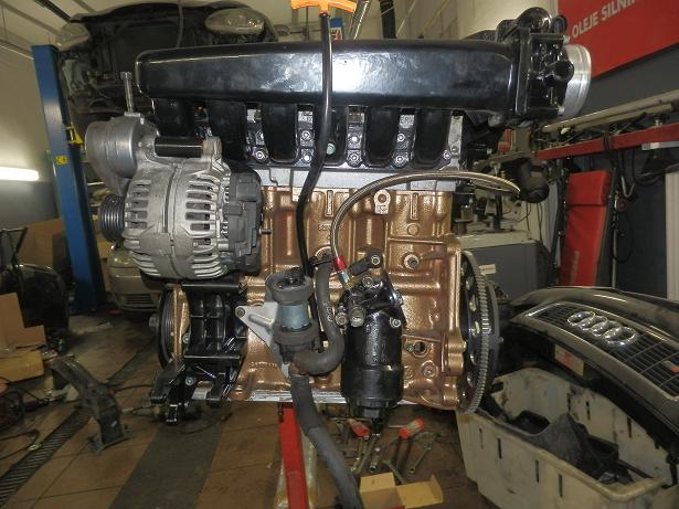

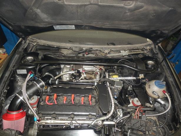

A wiec baza jest poprzednie audi s3 ktore bylo na TD05, potem jezdzilo jako wolnossace r32. Ponizej kilka fot i specyfikacja
A wiec po 2 latach zbierania gratow do r32 i zmianie koncepcji po drodze. Wkoncu przyszla pora na poskladanie dziada do kupy.
SILNIK
-R32 BMX
-Kute korbowody
-Wal 2.8 24V BDE
-Wszystkie uszczelki ori ASO
-Wzmocnione panewki korbowodowe
-Panewki Glowne ori ASO

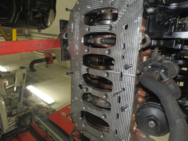

-Griddle Plate Mickey Garage

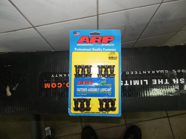

-Sroby korbowodowe ARP
-Twarde sroby walu
-Twarde sroby glowicy
-Zawory supertech inconell
-Zapinki supertech single grove

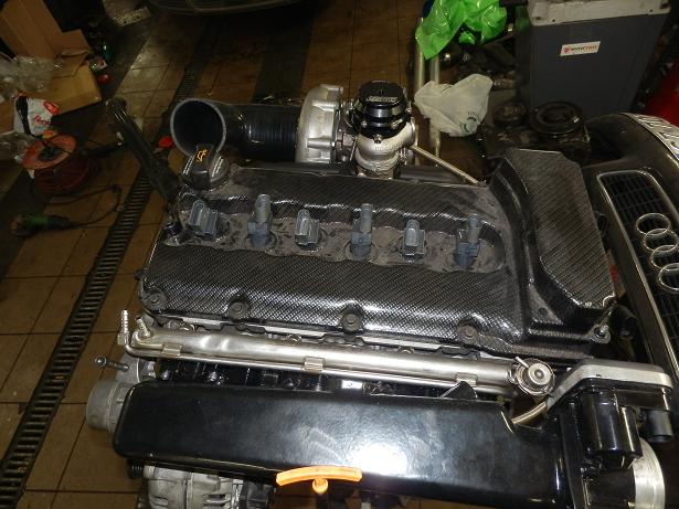

-Pokrywa w hydrografice
-Nowe cewki ASO
-Blok odmalowany
-Wszystkie elementy odmalowane przez lakiernika

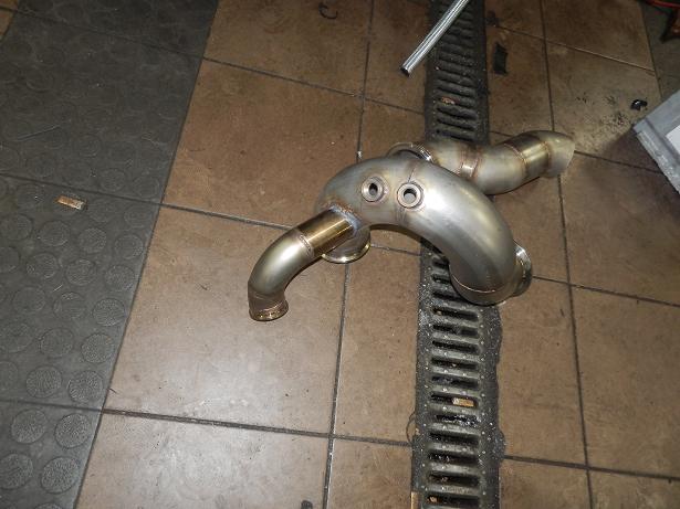

UKLAD WYDECHOWY

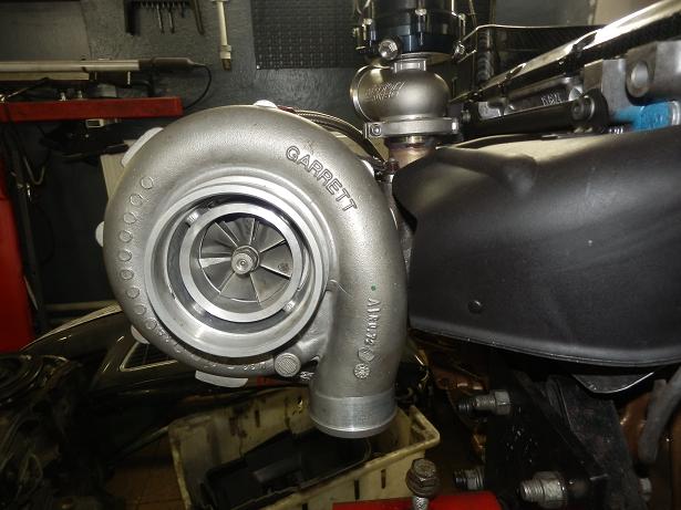

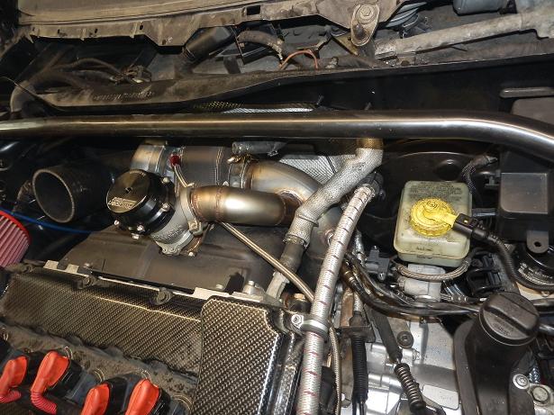

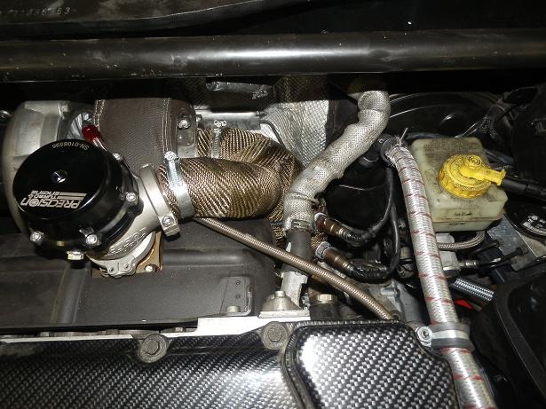

-Turbosprezarka Garret GT3788R 0,89 A/R Twin Scroll
-Kolektor Zeliwny
-WG Precision 44mm
-DP 3,5"
-Reszta wydechu 3,25" na 1 tlumiku
-Laczenia typu v-clamb
-Poliretanowe wieszaki wydechu
-Bandaz termiczny
-Kocyk Turbo T4
UKLAD DOLOTOWY
-Kolektor ssacy ALU Rothe Motorsport
-IC Custom
-Doloty 2,5/3"
-Ori przepustnica
-TIP 3,5"
-Stozek BMC
-Przeplywka 3,5"
-Laczniki Fmic.pl
UKLAD NAPEDOWY

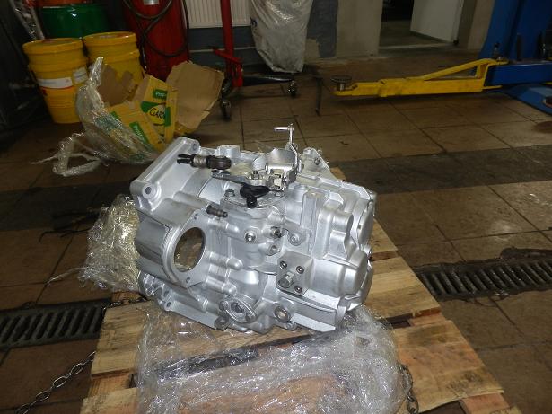

-Skrzynia DRP
-Nowe lozyska skrzyni
-Nowe synchronizatory skrzyni
-Podparcie 4biegu
-Wypelniony walek sprzeglowy
-Dyfer skrecony na ARP
-Zmienione przelozenia glowne

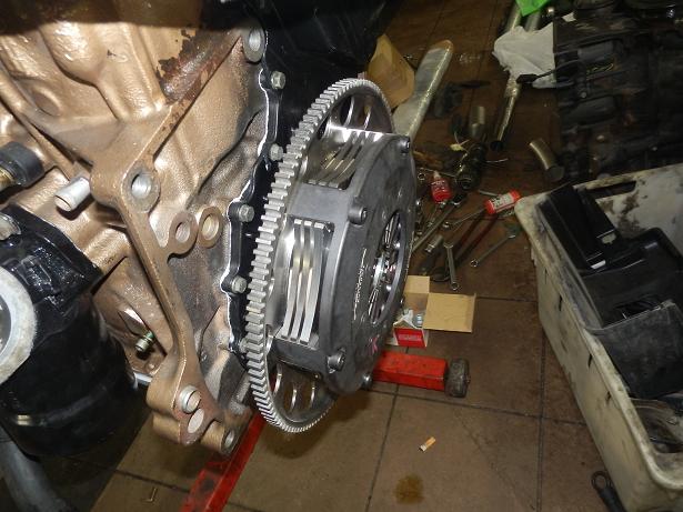

-Kolo jednomasowe
-3 Tarczowe sprzeglo HELIX-a
-Aluminiowy wysprzeglik zintegrowany z lozyskiem oporowym
-Przewod do wysprzeglik Teflon w stalowym oplocie
-Nowa Pompka sprzegla
-Plyn Motul RBF660

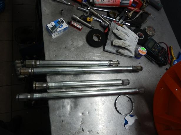

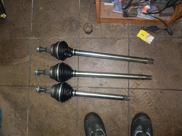

-Nowe przeguby zew.
-4 nowe wzmocnione poloski+tylne zrobione pod wieksze przeguby

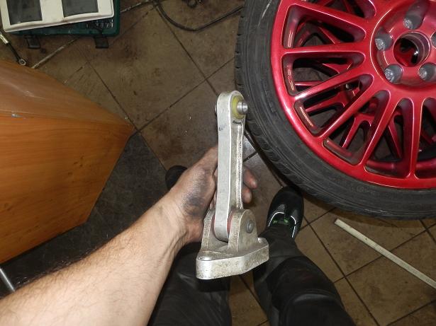

-Poduszki silnika i skrzyni Poliuretanowe FV ENGENEERING+dolna przerobiona na zolty poliuretan
-Alu 18" OZ SUPERTURISMO
-Opony narazie 225/40/R18 UNIROYAL RAINSPORT 2
UKLAD PALIWOWY
-Wtryski BOSCH 750 na 3barach
-Bosch 044 w baku
-Czesc przewodow w stalowym oplocie+obejmy SYTEC
-Reg. 4 bar ori ASO
-Listwa paliwowa mk4 R32
ELEKTRONIKA
-Ori Motronic
-APEXI AVC-R
-Wskaznik BOOST STACK
-Wskaznik EGT STACK
UKLAD CHLODZENIA

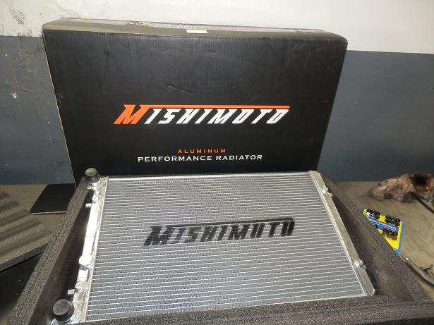

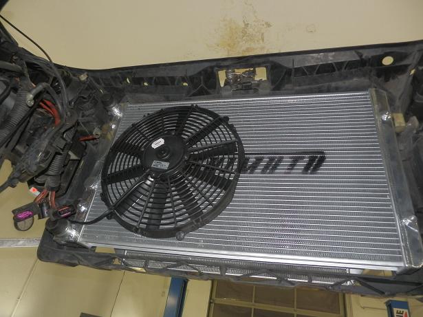

-Chlodnica wody MISHIMOTO
-Wnetylator SPAL 14" Ciagnacy

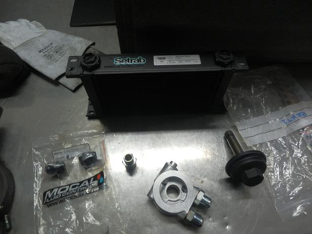

-Chlodniczka oleju SETRAB 19 rzedowa
-Podstawka MOCAL z termostatem
-NYPLE MOCAL
-Weze teflon w stalowym oplocie

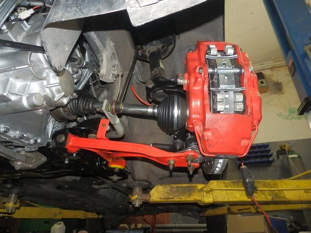

UKLAD HAMULCOWY

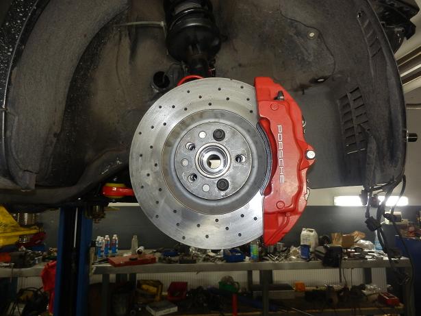

-Tarcze 355mm
-Zaciski Prosche ZR18 Czerwone
-Klocki ATE
-ADAPTERY ALI
-Twarde sroby
-Dystanse pod tarcze i felgi
-Stalowy oplot HEll Performance
-Tyl narazie seria ATE POWER DISC+Klocki ATE CERAMIC+STalowy oplot
-Plyn MOTUL RBF660

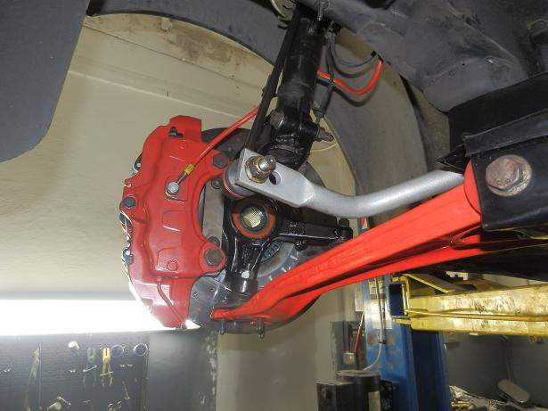

ZAWIESZENIE
-nowa przekladnia kierownicza ASO

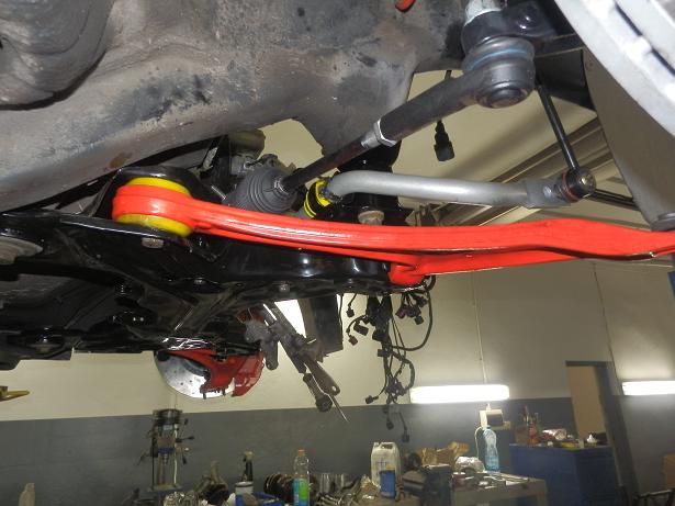

-wachacze odmalowane proszkowo
-belka odmalowana proszkowe
-Przerobione tuleje belki
-Zolty poliuretan w wachacze
-Stabilizatorki Lemforder
-Stabilizator przod WHITELINE 25mm+zolty poliuretan
-Sworznie LEMFORDER
-Nowe lozyska
-Nowe piasty
-Amortyzatory WEITEC
-Sprzeyny EIBACH PRO STREET
-Poduszki SACHS
-Twarde sroby zawieszenia

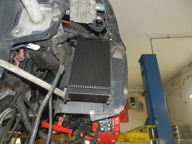

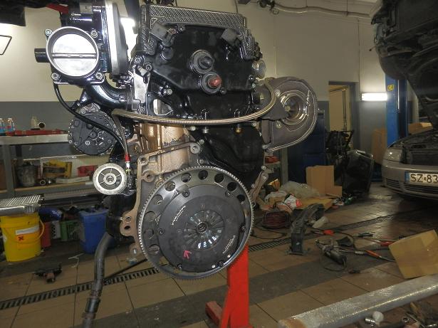

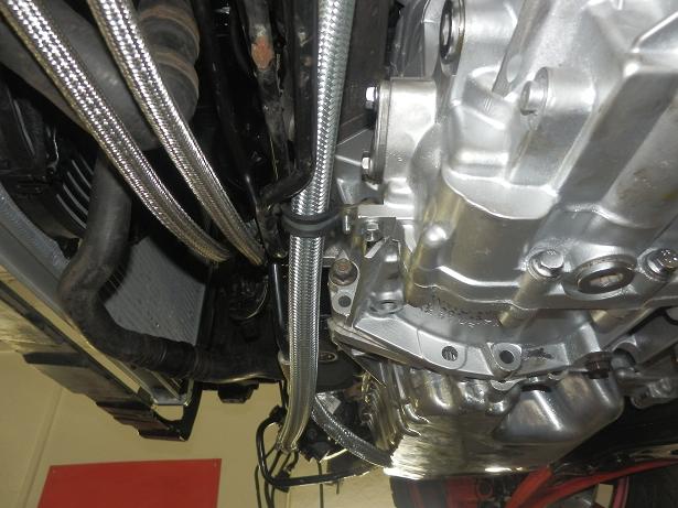

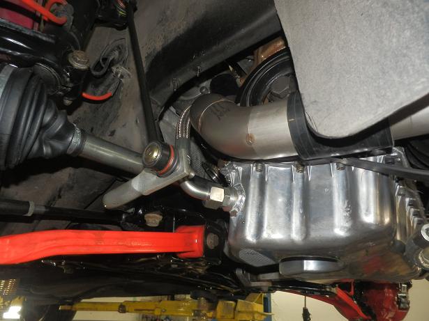

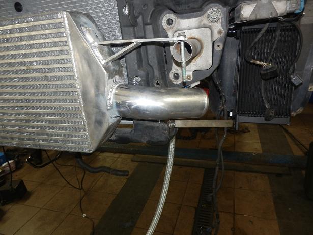

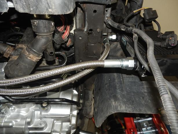

Weze do chlodniczki oleju zakute na gotowo
Troche detali do malowania proszkowego

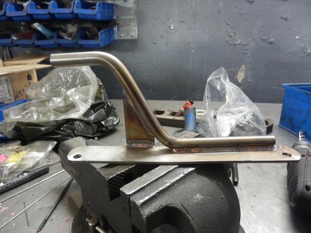

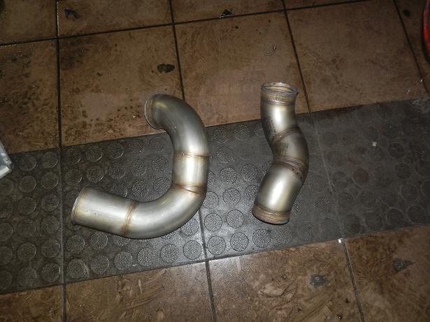

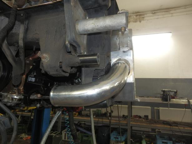

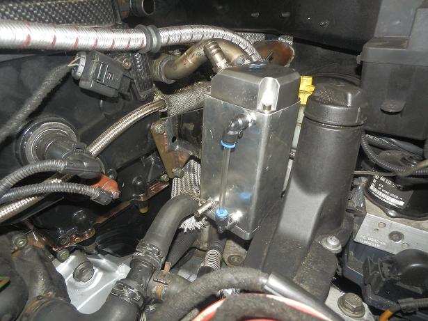

Wyspawane mocowanie na OIL CATCH TANK+przerobione WE/WY na 22mm

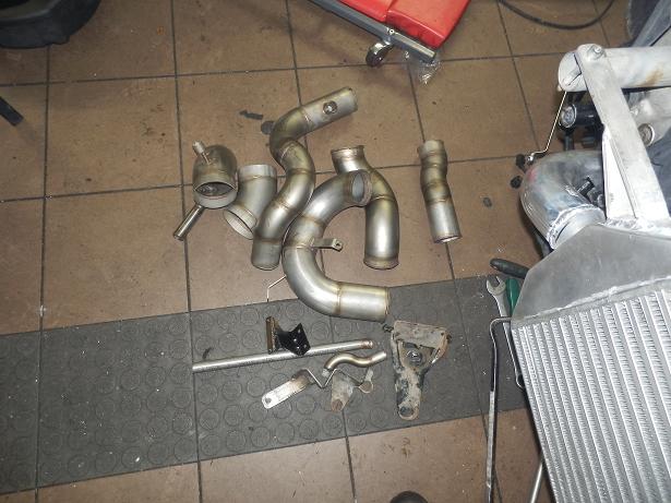

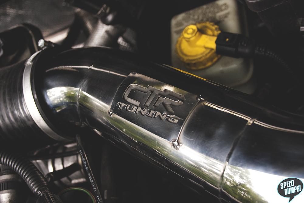

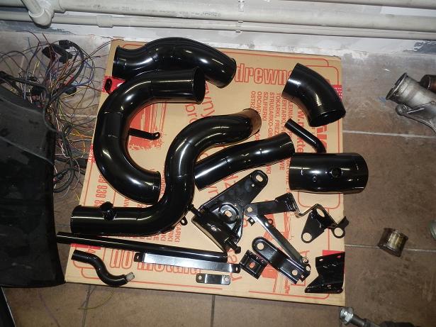

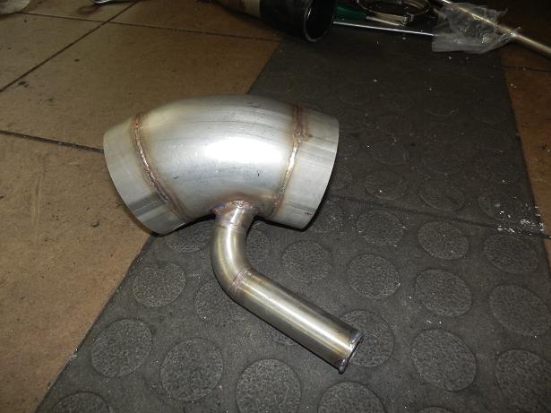

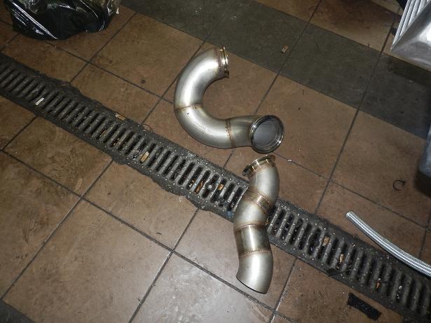

Rury dolotu wyspawane(jeszcze napawy+malowanie)

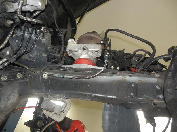

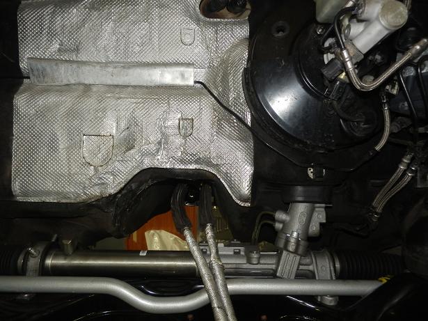

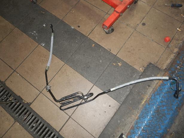

Przewody do wspomagania stalowy oplot+dorobione mocowanie

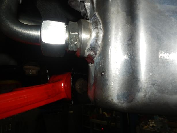

Jeszcze splyw oleju zakuty+wspawana tulejke ALU do nowej miski

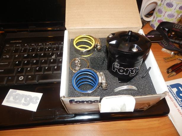

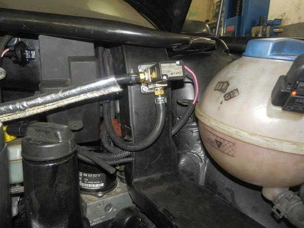

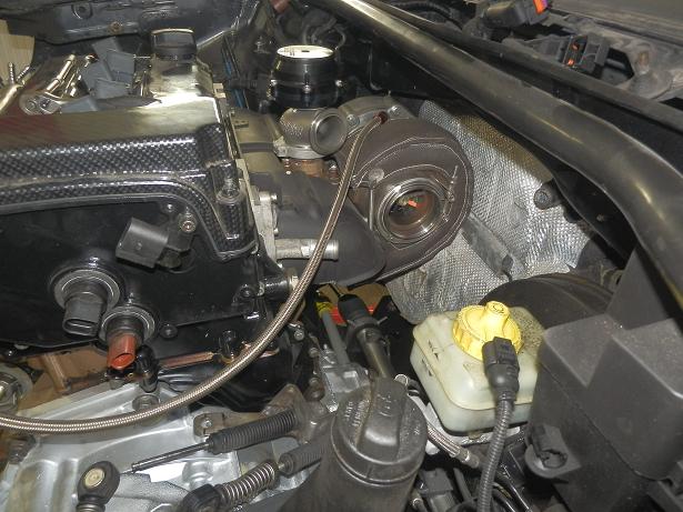

Wlasnie przyszla ostatnia partia fantow po malowaniu proszkiem. Wiec mozna skladac doloty, tipna gotowo:)
I wlasciwie ostatni element ukladanki ktorego mi brakowalo.

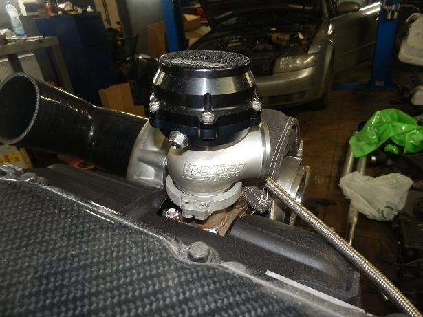

Nowy model DV FORGE FMDV008 w pelni regulowany z roznymi sprezynkami w zestawie. WIec reguluje sie tak jak kazde porzadne WG

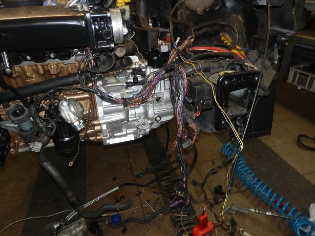

Wiec maly aktual

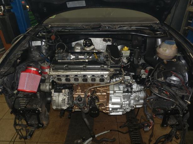

Czesc apexi zamontowana

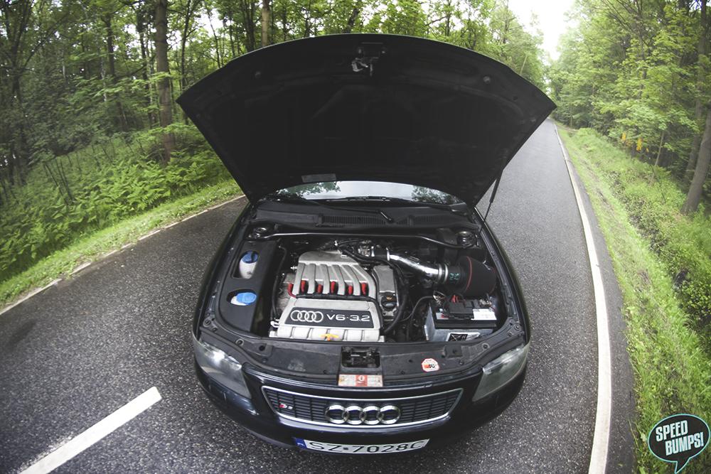

Finalny Look spod maski. Brakuje tylko akumulatora

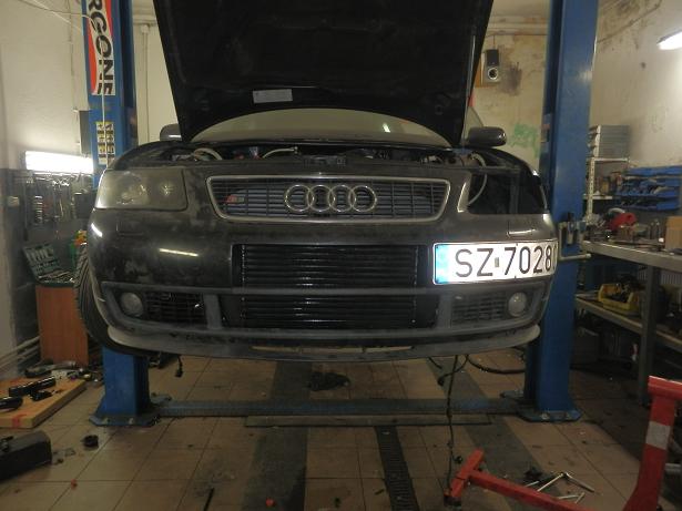

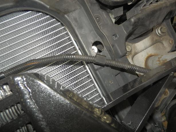

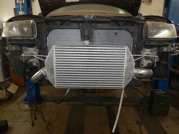

Zdarzak z IC na miejscu. Dopasowany i wyciety w celu chlodzenia calej powierzchni IC
Do odpalenia i strojenia z mechaniki zostalo:
-wsadzic poloski
-podlaczyc wskazniki+apexi
-wspawac lacznik elastyczny wydechu
-zalac plyn chlodniczy

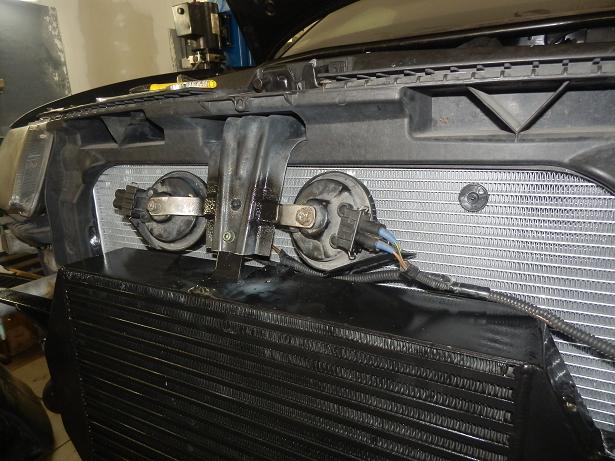

Wyspawane mocowanie pod klaksony
Czujnik temp. zewnetrznej zamontowany na gotowo
Wiazka do klaksonow zamocowana

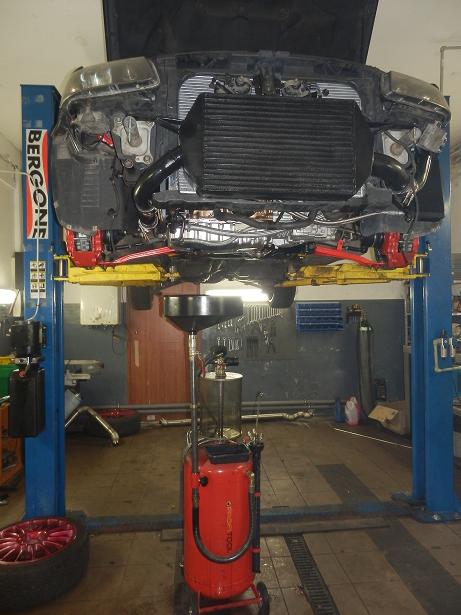

Spuszczanie oleju po wstepnym docieraniu

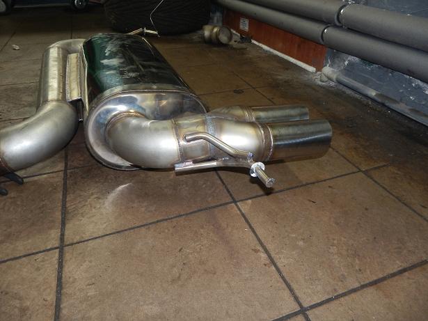

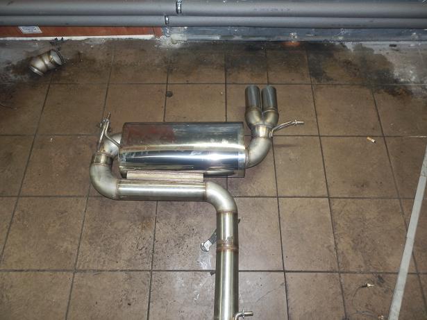

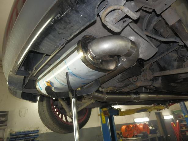

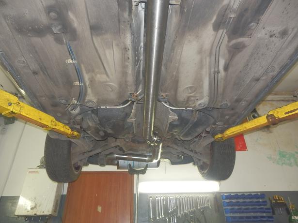

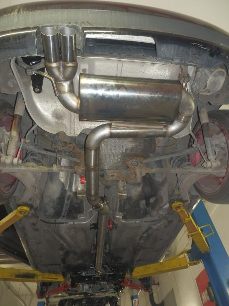

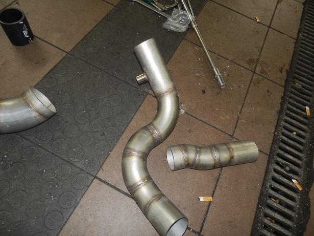

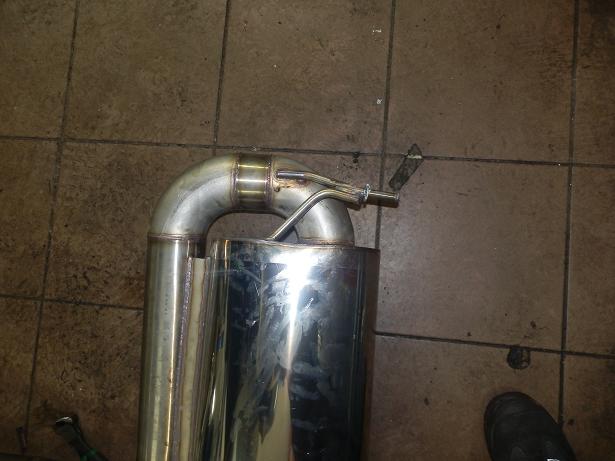

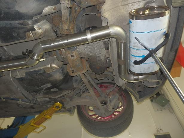

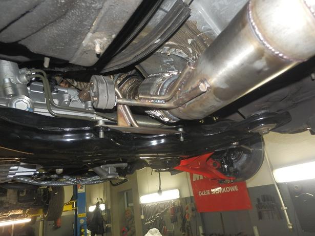

Z racji iz gdzies zawieruszylem ori mocowanie wydechu z s3 wyspawalem sobie nowe z nierdzewki
I wreszcie wydech na gotowo

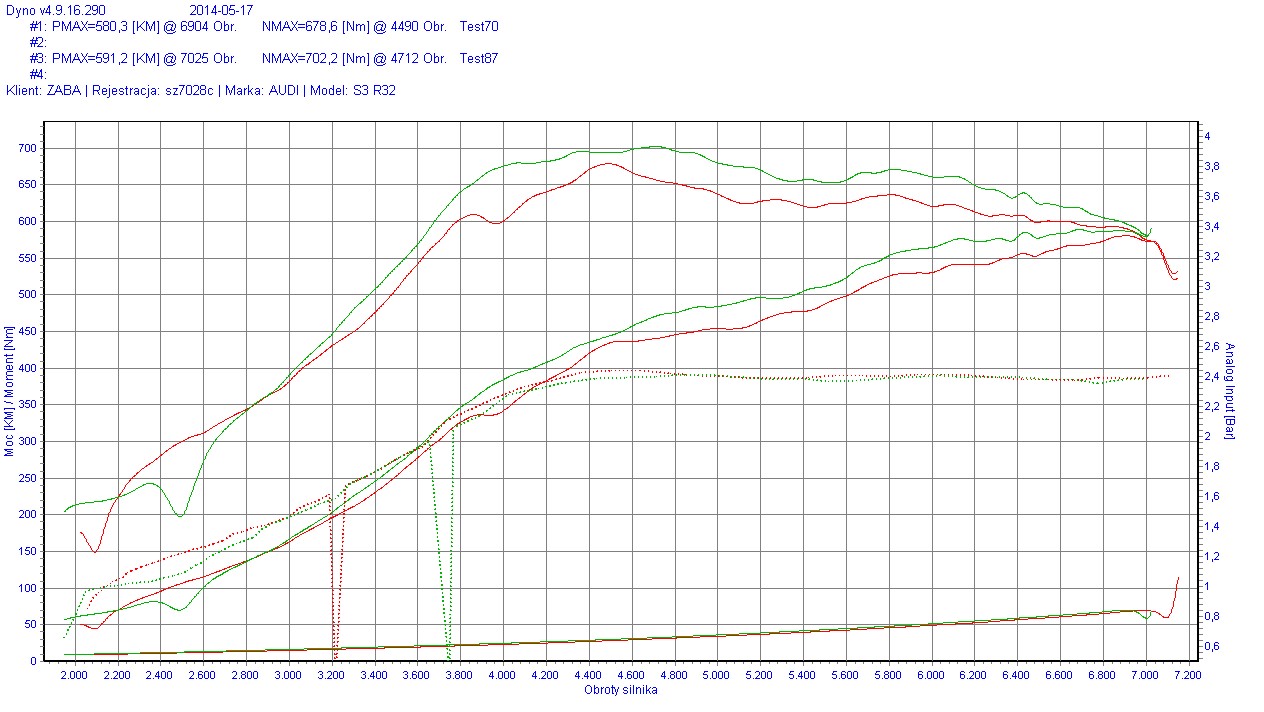

A wiec zgodnie z obietnica cos wam zamieszcze. Jeszcze nie jest to ostatnie slowo. Trzeba dopracowac gore, troche mocniej przestawic walki z dolu i dolozyc boosta.
Obecna specyfikacja:
-Wyrzucony przeplywomierz
-Dolozony Map sensor 051C do ori motronica
-Konwersja z 4 sond na 1
-Jednak wlecial Blow Off TIAL Q
-Doladowanie 1,45b

Tak jak mowie nie jest to ostatnie slowo:) Narazie doladowanie zostaje. Trzeba pobawic sie zaplonem u gory i mysle ze bedzie 600PS i 700Nm.

A wiec dzisiaj powalczylismy znowu przy s3
Doladowanie nadal 1,45b
Popracowalismy nad zaplonem, ale to jeszcze nie koniec walki:)
Porownanie tego co bylo z pekaiem Nm do obecnego przebiegu Nm
Doladowanie nadal 1,45b Popracowalismy nad zaplonem, ale to jeszcze nie koniec walki:) Porownanie tego co bylo z pekaiem Nm do obecnego przebiegu Nm
