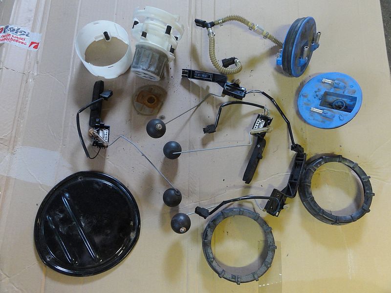

czujnik jest w środku baku łatwy do wymiany, montuje się go na zatrzask

No właśnie wskaźnik jest walnięty, ale to stary temat i dotychczas nie miał znaczenia. W zasadzie chciałem to od razu naprawić, ale dałem spokój po tym, jak w kilku miejscach mi powiedzieli, że tego nie będą robić. Choć sam się za bardzo nie znam, to w międzyczasie otworzyłem zbiornik i okazało się, że ta płytka drukowana w ogóle wypadła z miejsca, w którym powinna siedzieć, więc może dałoby radę to naprawić. Tyle, że trzeba by wyciągnąć pływak lub całą pompę, a ponieważ nie mogłem i nie bardzo wiedziałem jak to ruszyć to tak zostało. Zwłaszcza, że w użytkowaniu jakoś szczególnie to mi nie przeszkadzało i się przyzwyczaiłem kontrolować zużycie po średnim spalaniu i przejechanych km.SID pisze: lub jak pisaliście walnięty wskażnik paliwa (też czesto siada w 2,7),
