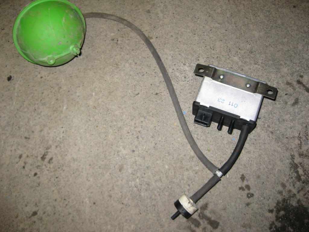

• 4-5 metrów węża na podciśnienie
• 1 jeden trójnik
• Rezonator podciśnienia 049 129 808 A
• 1 zaworek jednokierunkowy
• Przełącznik do blokady
• kontroler podciśnienia. 893 919 173

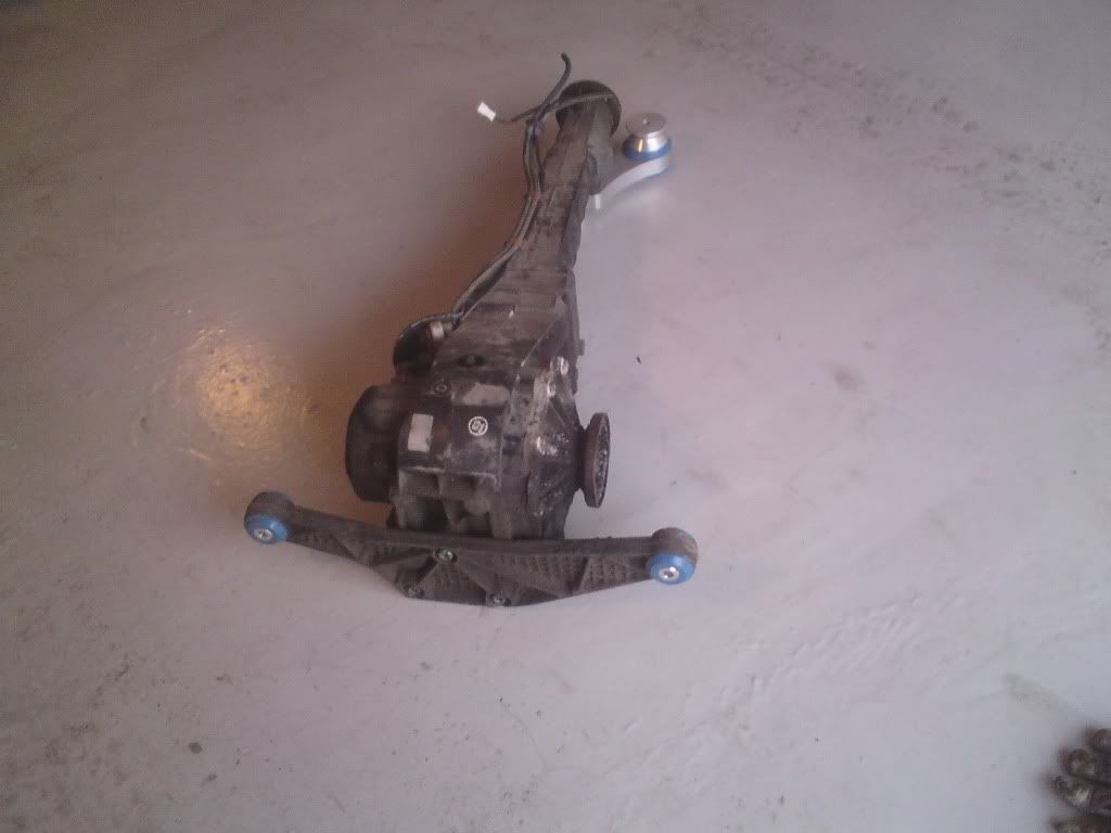

Wymiana dyfra:
Wymienić olej póki jest wyciągnięty. Zaleca sie tez wymianę symeringow itp.
Odkręcić wydech albo można go przesunąć na bok jak kto woli.
Odkręcić wał i półośki. Przydał by się jakiś podnośnik albo kolega żeby trochę pomógł żeby na czaszki nie zmiarzdzyło nam.
Teraz zostało tylko odkręcić mocowania dyfra i tyle.

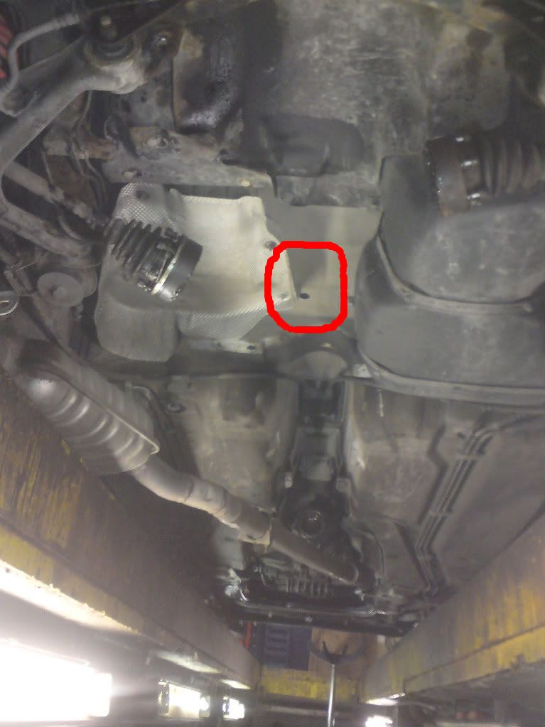

Dobra teraz skoro mamy dyfer wyciągnięty musimy wyciągnąć plastikowa zatyczkę w podłodze żeby poprowadzić przewody. Guma uszczelniająca z 80tki powinna tu pasować .
Teraz tylko pomontowac wszystko w odwrotnej kolejności.
Dyfer gotowy do montażu:
te mocowanie tylnie trzeba wymienić na te z b5 dlatego ze tam jest mocowanie wydechu :)
wybić plastikowa zaślepkę
Podcisnienie:
Trzeba podciagniac jeden przewód podciśnienia z kolektora dolotowego pod tylnie siedzenie, najlepiej pociagniac przez puche ecu i dalej pod panelem progowym.
Zamontować zaworek zwrotny jak najbliżej kolektora żeby podciśnienie nie wracało spowrotem.
Teraz podłączyć trójnik gdzie jeden waz idzie do”E” w kontrolerze podciśnienia a drugi do rezonatora i schować to ładnie przy nadkolu pod siedzeniem.

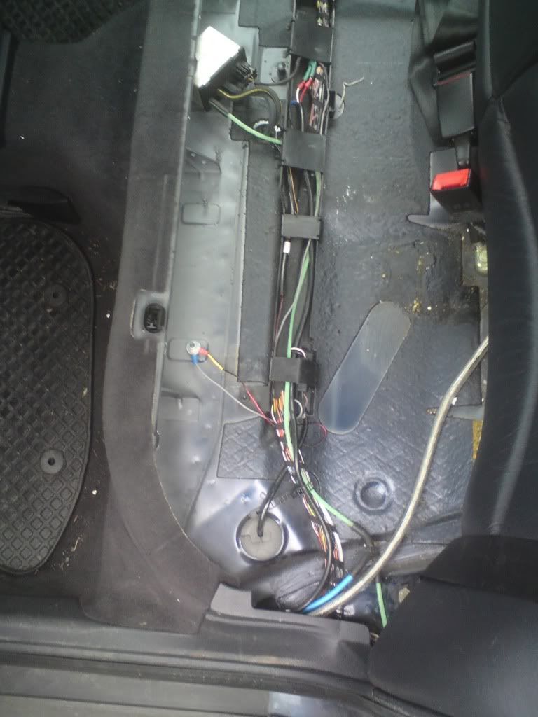

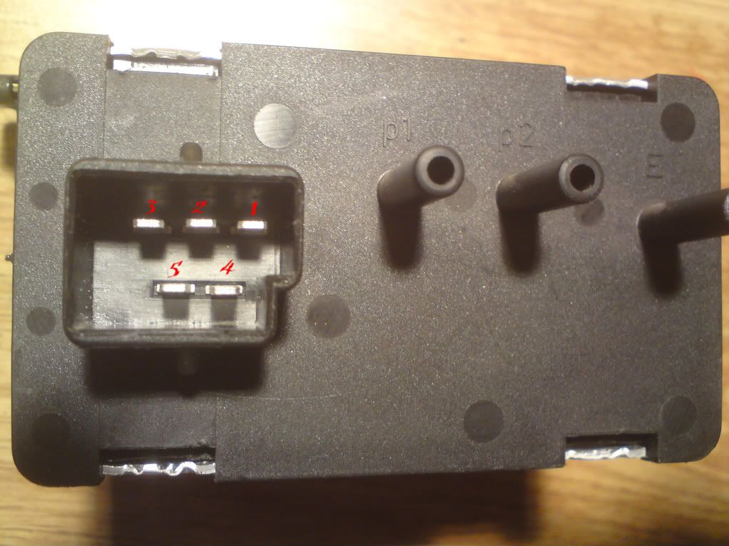

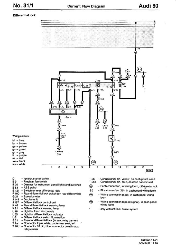

My to zrobiliśmy w ten sposób ze prąd podciągnęliśmy od stacyjki ze zasilanie jest odłączane jak się wyciągnie kluczyk
pin 1 - Speed signal. (tego nie ruszamy.)
pin 2 - masa
pin 3 - 12v
pin 4 - masa od lampki załączonego dyfra - nie uzywamy
pin 5 – przełącznik +
schemat elektryczny:

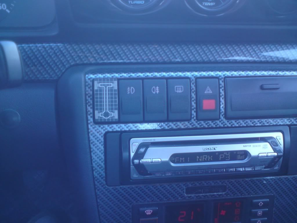

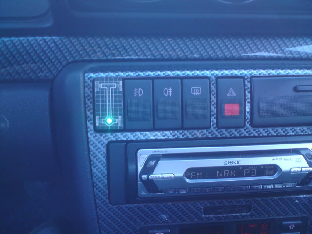

przełącznik :
trzeba było go dość sporo przerobić ale można go gdzie komu pasuje zamontować :)
a i jeszcze dodana dioda jest która świeci kiedy blokada jest włączona
