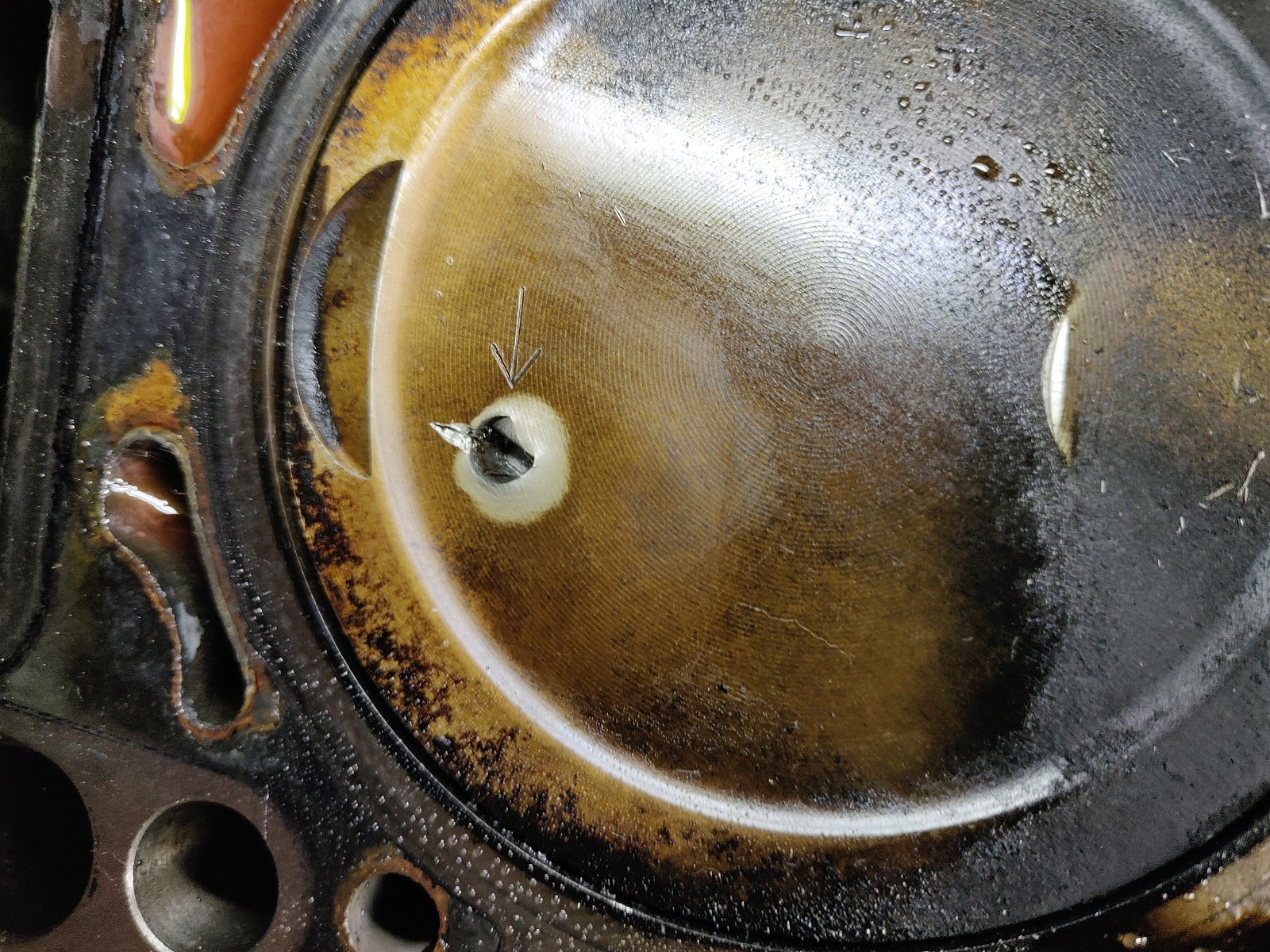

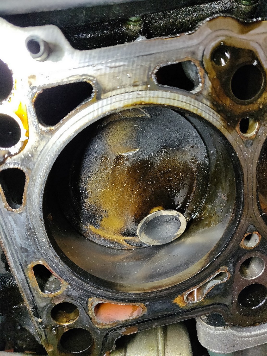

zdejmuje głowicę w S4 B5 a tu taka niespodzianka, urwany zawór który się wbił w tłoka aż na 4mm !
Jaką grubość ma tłok ?
jesli jest gruby to co z tym fantem dalej robić ? wymieniać tłoka czy tak będzie jeździło ?
lepsze foto postaram się zrobić jutro. ścianki cylindra nie tknięte
Dwa lata przejezdzilem z podobnalym ubytkiem po zaworze w doladowanym silniku,1.5b przyjmował i nic
z s4 nie mierzyle ,ale kiedys wiercilem denka w roznych tlokach jak skladalem jednego ulepa i dla porownania tlok z s2 2.2 20v ma 8mm grubosci denko,stare vagowskie n/a ~7mm,wyjatkiem g60 ktore mialo cos ponad 10mm ale tam tlok i korba mega toporne
tutaj dziś decyzja zapadła nad wymianą tłoka jednak - nie ma co ryzykować, nie wiadomo czy głębiej materiał nie ma pęknięcia
na dodatek znowu jakieś S4 kupiłem i będzie za 2 tyg dawca silnika :-)
Jak bedziesz mial możliwość przewierc go i spr.grubosc denka,tak z ciekawości :-)

jak by było zainteresowanie mogę dziś przewiercić eskowy dla celów badawczo rozwojowych
m.sidor pisze:jak by było zainteresowanie mogę dziś przewiercić eskowy dla celów badawczo rozwojowych
dawaj bo mnie ciekawi
m.sidor
Posty: 58
Rejestracja: 2017-06-15, 13:48
Post autor: m.sidor »
Komisyjnie 7mm ma denko
