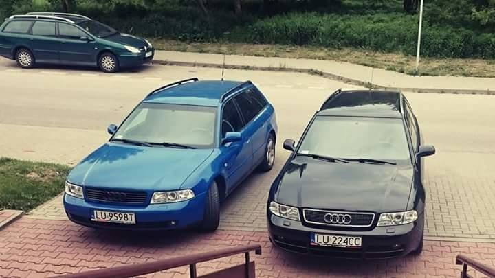

Świeżo po zakupie przy boku mojej a4 :)

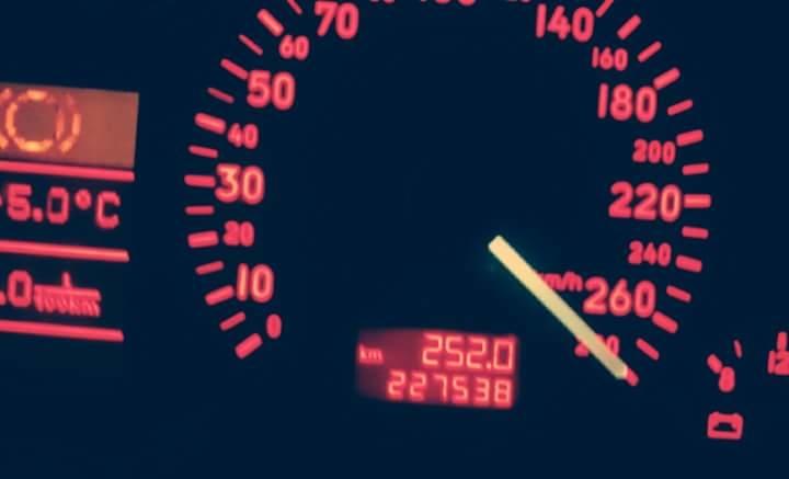

No i takie tam osiągnięcia po sofciku kiedyś :)
