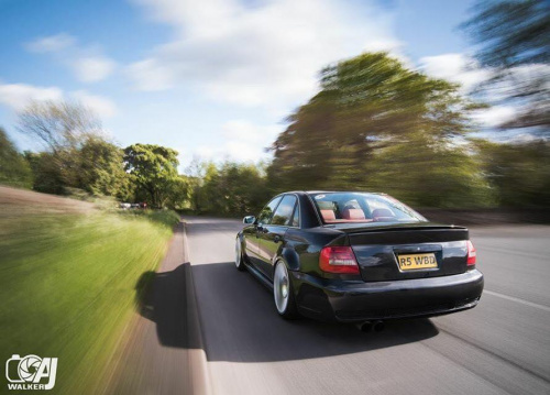

Panowie co myślicie o takiej klapie Usa czy zostawić Europe . pozdr
rs4wagon
Posty: 254
Lokalizacja: tbu
Post autor: rs4wagon »
taka klapa beee,ale jakbys mial USA to pewnie,US zawsze spoko!!
Fiko
Posty: 267
Lokalizacja: Polska
Post autor: Fiko »
Klapy US sa fsjne,ale keadratowe blachy wszystko psuja
