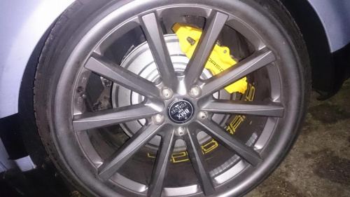

Obrazek tak wyszło na gotowo, co do łapy to nie wiem ale raczej będzie chodzić
Na reczny mozna wsadzic zaciski postojowe. ;-)

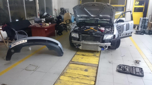

tak tylko to jest belka z tył i miejsca nie ma na za duzo nast sprawa jest taka ze musiałbym albo robic adapter długi który idzie po łuku 90 stopni albo przyspawac do belki mocowania na ten zacisk , troche rzeźba ale zobaczymy na razie mysle o tym hydraulicznym

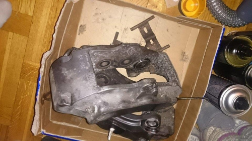

nast rzeczy wpadaja :) 6 tłoczkowe zaciski na przód od cayenne :) pod tarcze 345 mm

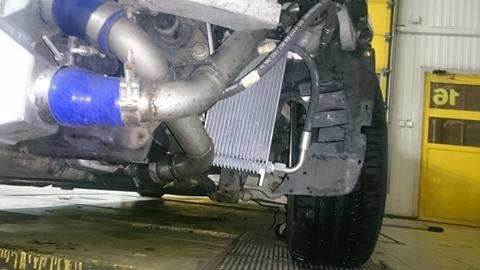

montaz chłodnicy oleju 19 rzedowej

jakieś cieniutkie masz te rurki od FMIC'a....

Rury fmic 55 mm więcej nie ma sensu, ręczny jeszcze nie zrobiony nie mam czasu

A ciekawe jak rozwiązują temat tylnych hamulców gdy jest drugi osobny zacisk(mniejszy) od ręcznego?
emyl
Posty: 56
Rejestracja: 2015-10-06, 00:18
Lokalizacja: Poznan
Post autor: emyl »
wtedy jest prosciej bo masz linke oryg ktora podpinasz pod nowy zacsk i lata , zaden problem

Aaa rozumiem...czyli wtedy ten mniejszy zacisk jest tylko typowo pod linkę i nie ma wejścia na przewód hydrauliczny?to jest taki zacisk jak np w R8 tak?sory za łopatologiczną wypowiedź:)

nie masz zdjęcia jak ten adapter do tylnego zacisku wygląda? Jaka tam w końcu jest tarcza?

Tarcza bodajże s4 b5 przednia

no proszę. Dzięki wielkie ;) jeżeli chodzi o zacisk, to jest tam coś specjalnego, czy po prostu czterotłok od Cayenne z tyłu pod felgę 18?

Tak drugi zacisk jest typowo wtedy pod linkę a co do tylnych zacisków to są od cayenne 4 tloczkowe ale nie pod 18 bo one nie są w ten sposób znaczne ;) a tarcza z tył to przód od S4 321 mm
Oznaczenia pod felgi mają przednie zaciski zr/zl 17-18

A masz do tego jakis korektor sily hamowania? Zastanawialem sie nad takim rozwiazaniem ale podobno przy zastosowaniu 4tloka na tyl samochod staje sie nieobliczalny przy dohamowywaniu w zakrecie . Chyba ze to mit?
