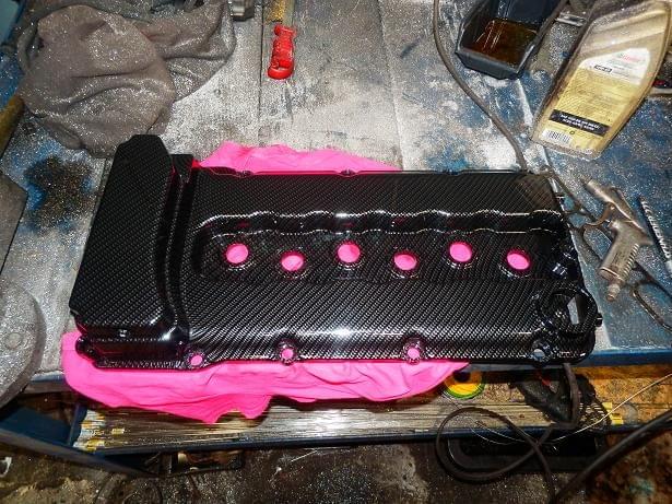

A zeby nie bylo iz nic sie znowu nie dzieje. Wreszcie przyszedl maly gadget ktory bedzie cieszyl moje oko pod maska.
Pokrywa w hydrogafice
http://www.fotosik.pl/pokaz_obrazek/6ca ... 9d221.html

jak z odpornością hydrografiki na temperatury pod maską?
ja bym zrobił w kolorze tej szmatki pod pokrywą ;-)

jak sie rozgrzeje maszyna to bedzie w kolorze tej szmatki :)

sokol22, hydrografika ma odpornosc lakieru:) Juz w kilku autach mialem pokrywy malowane akrylem, metalikiem i nic sie nie dzialo. Nawet w 1.8T w mk3 gdzie bylo bardzo goraco pod maska. Wiec i z tym nie powinno byc problemu.
