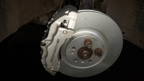

Jonek, pod 17 cali to albo prosie 6 tlok z 330 tarcza wlasnie 17 zr/zl albo 360 tarcza z zaciskiem od a8 d2 z tego co pamietam.Tyl?adapter na ori zacisk z s4 b5 polift z tarcza 300 lub set z rs4 b5.

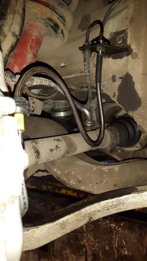

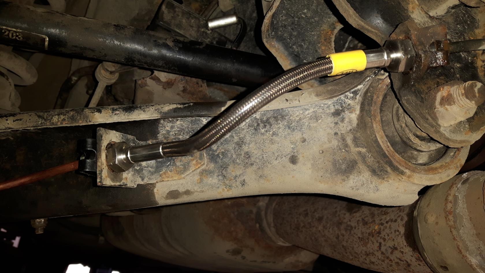

Panowie, pytanie i prośba o podpowiedź do tych co montowali brembo 6-tłoka w b5.

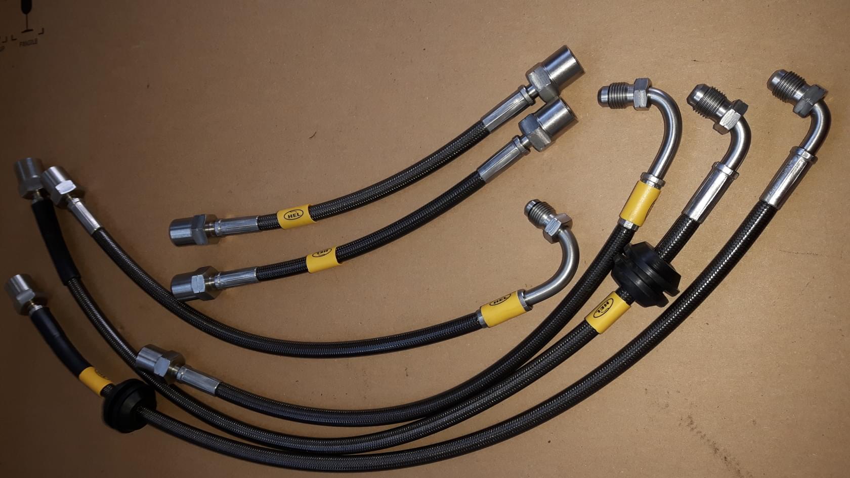

W jaki sposób montujecie te dłuższe przewody hamulcowe od SIDa?
Przy wyjściu z zacisku wykręcacie w dół i przewód do budy idzie w kształcie litery "U", czy może z zacisku wykręcacie w górę i przewód do budy idzie w kształcie litery "S"?
Przewód w dół wzdłuż zacisków
Skręcając kołem w L R ukladasz tak aby nigdzie nie obcieralo itp
Przewód też mozna zamocować do zwrotnicy ale w S4 B5 nie ma uchwytu w zwrotnicy
Ja puściłem do góry w kształt S, w dół w U nie dało rady i koniecznie ktoś noech kręci kierą od oporo do oporu a Ty ustawiaj bo przy skrętach może dotykać półosi albo wahaczy

Jedną stronę złożyłem w kształt U i mam wrażenie, że jest blisko wahacza. Auto jest na podnośniku więc zawieszenie jest rozciągnięte i może to dlatego.
No nic, trzeba będzie złożyć drugą stronę, postawić na koła i tak jak mówicie poprzymierzać kręcąc kierownicą. Potem znowu w górę, zdjąć koła i odpowietrzyć.

Najpierw ułuż go sobie mniej wiecej jak ma być, potem złap na gotowo przy zacisku, potem jak będzie dobrze i się nie przekręci to przy przewodzie...

pawelosinski83 pisze:Ja puściłem do góry w kształt S, w dół w U nie dało rady i koniecznie ktoś noech kręci kierą od oporo do oporu a Ty ustawiaj bo przy skrętach może dotykać półosi albo wahaczy
kilka dni temu zakładałem przewody od SID-a, wielkie dzieki, profi wykonanie
i tez przednie ułożyłem do góry

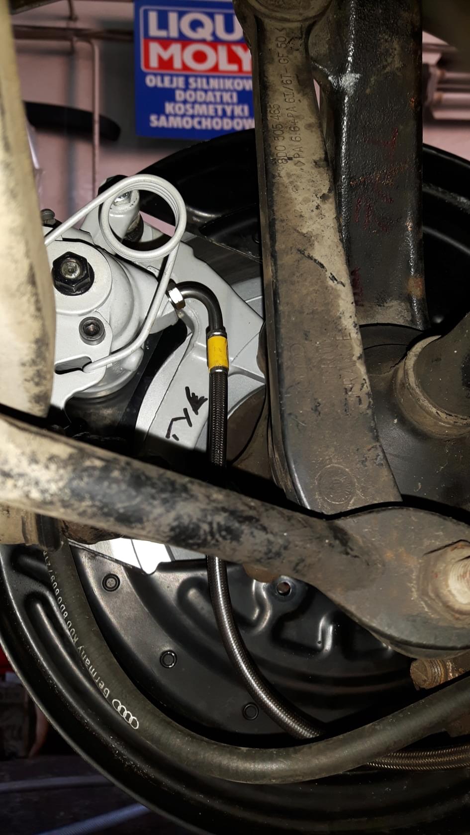

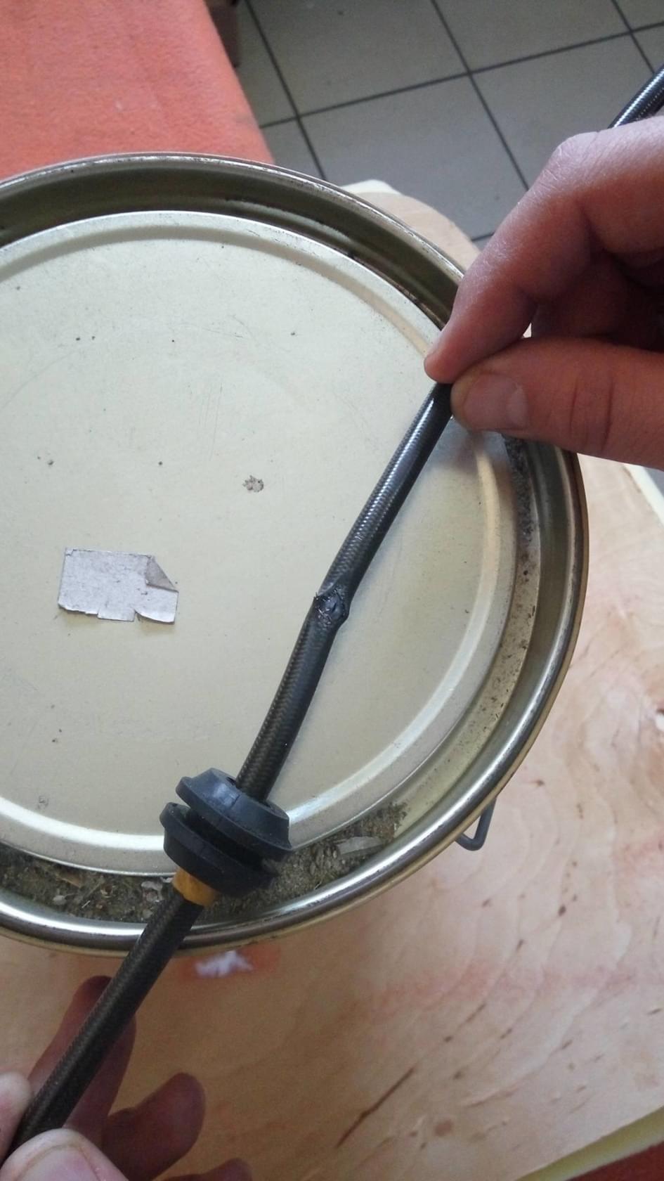

ciekawy przypadek dziś miałem, klient narzekał na przewody HEL'a że są wadliwe bo się przetarły
sądząc po zdjęciu i przetarciu oplotu musiały szurować o półoś
podobno druga strona podobnie
brawo dla mechanika który to montował !
pacjent : Audi A4 z heblami S4 B8, przewody na wzór seryjnych
Na bank załatwiła je półoś,a raczej mechanik ktory zamontował to bez pojecia na podniesionym aucie.Po opuszczeniu troche inaczej sie to wszystko układa,wiem miałem tak samo u siebie i przy mocnym hamowaniu puściły i ciekawie nie było :mrgreen: kupiłem drugie,zamontowałem sam i są do dziś
