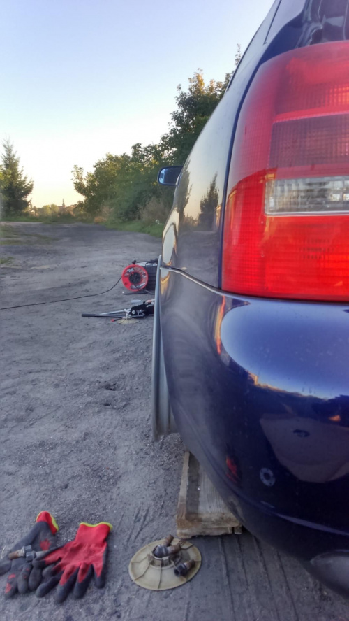

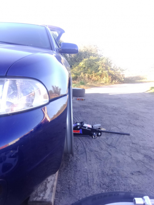

Ja w B5 mam 9,5j ET40 na tył dystans 5mm rant koła wystaje

KubaS4 pisze:Ja w B5 mam 9,5j ET40 na tył dystans 5mm rant koła wystaje
Trochę musi wystawać skoro ET35 na feldze 8,5J jest na styk a Ty przy takim samym ET masz felgę szerszą o 2,54 cm.

Post autor: Masta_J »
No mogę jedynie potwierdzić, że wystaje :)
Jak będzie na tym opona to może wystawać jeszcze bardziej.
