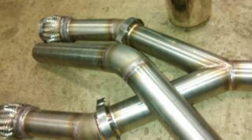

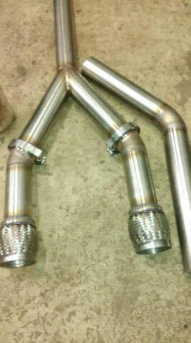

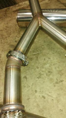

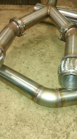

W moim też grzebie kolega BOLO, idzie FMIC centralny, gwint H&R oraz wlaśnie wydech, więc wrzucam fotki tego ostatniego. Tłumiki będą od firmy SportTig.

Do nitro20:
Albo mi sie wydaje albo zrobiliscie przejscie z dp 2x2.5" w jedna rurke 2.5" ? i do konca 2.5" ?
nitro20
Posty: 161
Post autor: nitro20 »
DP do łączników są 3 cale, potem jest 2,75.
tyrkal
Posty: 148
Rejestracja: 2012-01-13, 20:31
Lokalizacja: Kraków
Post autor: tyrkal »
nitro20 pisze:DP do łączników są 3 cale, potem jest 2,75.
tam bedziesz miał punkt dławiący, trzeba było wczesniej zejść z DP 3" na przynajmniej 2.5" a potem w jedna 3" lub 2.75"
a teraz masz dwie wieksze wchodza w jedna mniejsza ;/

Tyrkal, dlatego większa średnica, generalnie taki układ dawał radę na dużo większe moce niż będą czy są u mnie. Zobaczymy w razie czego wrzucić jakąś zwężke przy najbliższej robocie, żadna filozofia.

nitro20 pisze:Tyrkal, dlatego większa średnica, generalnie taki układ dawał radę na dużo większe moce niż będą czy są u mnie. Zobaczymy w razie czego wrzucić jakąś zwężke przy najbliższej robocie, żadna filozofia.
Ja tylko pisze, ze nie jest to zgodnie ze sztuką i od tego tu jestem ze mozecie pytac o co chcecie.
Okaze sie ze przez to bedzie za glosno i beda gorzej wstawac turbiny ale okaze sie w praktyce :)
