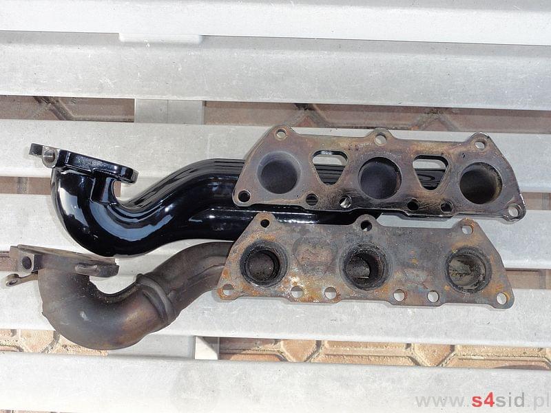

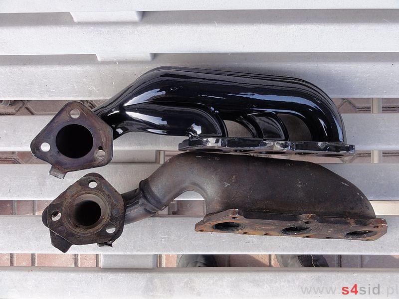

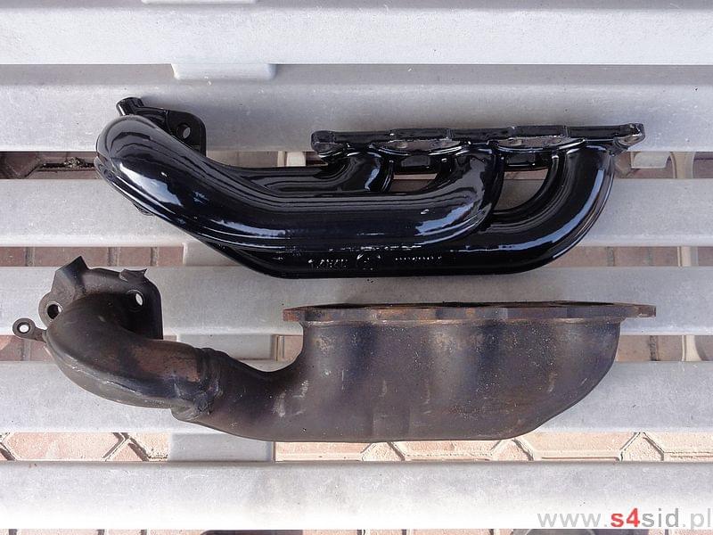

Jezdzilem na kolektorach z 2.4 i 2.8 i nie bylo problemow z EGT A moc okolice 500 z malym +. Na wieksza moc niewiem nie testowane. Znalalem kilka projelktow na tych kolektorach pod 700KM. Nie mowie ze sa idealne ale napewno lepsze od serii.
Tak dla porownania.
http://gallery.034motorsport.com/var/al ... _EM_01.jpg
Ogoleni roznica w przepywie to 30l/s wiecej dla kolektora z 2.8.

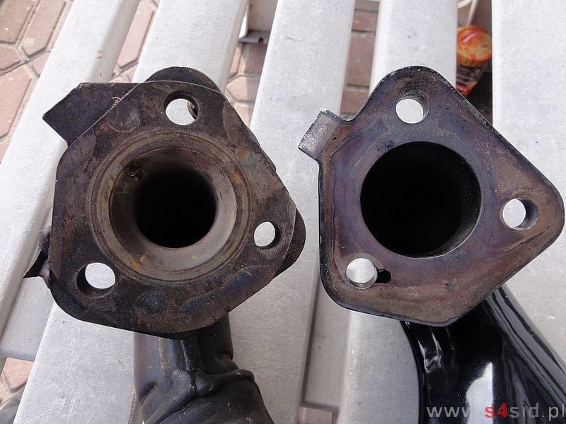

Różnica w przepływie jest kolosalna!
Najsłabszym punktem seryjnych kolektorów 2,7 jest dodatkowe zwężenie przy wylocie.
P.S. Wreszcie jakaś konkretna informacja.

U mnie kolektor na wysciu ma 42mm zwężające sie do 41 czyli tyle co wlot do turbo. LC przezyly i rozne inne wymysly:D Niema rzeczy idealnych sa tylko drogie:D hehe
