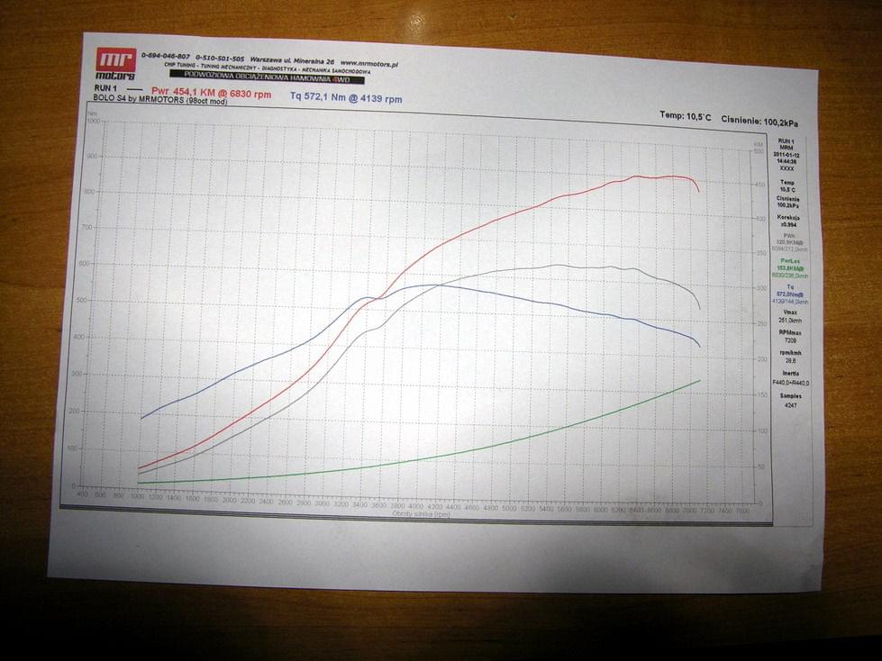

bolo-s4 pisze: Tak tak Kosi
Musisz coś podłubać bo będą baty a sezon blisko
nie wydaje mnie sie

autor: aw69 » 2011-01-12, 22:25
gratki bolo....przypomnij jak tam masz teraz setup oprocz sprezarek Rs6 ?
Głowice masz z 2,8 założone ?

autor: bolo-s4 » 2011-01-12, 22:36
Głowice seria ,trochę poprawiłem doloty do ssących i wtryski 630
Najważniejszy jest stan silnika ,na tym samym programie tak różne moce
Dobrze że cię posłuchałem bo miałem stroić gdzieś tam

autor: LCQ » 2011-01-12, 22:56
zajebisty wynik
, ciekawe ile z głowicami by wyszło, jakie masz sprzęgło?

autor: SID » 2011-01-12, 22:58
gratulacje !
turbo to samo co poprzednio (doszedles z nim do ladu ? )

autor: Rafał » 2011-01-12, 23:04
gratki wyniku..Witek ładnie oporządził nasze Eski
ciekawe jak by wyszło na głowicach od 2.8

autor: bolo-s4 » 2011-01-13, 19:24
Sid turbo kupiłem z rozebranego rs6 po 200 tyś.
Myślę że z głowicami 2,8 można by było powalczyć o 500 hp.
Można było zrobić więcej ale powiedziałem Witkowi żeby go nie podlewał paliwem bo jeżdzę autem na co dzień i chcę żeby mniej palił.

autor: Flyer » 2011-01-13, 19:36
bolo , a jakie spalanie Ci wychodzi na tych 450koniach srednio?
w ogole jaka jest roznica w spalaniu esek w stosunku seria / soft / grubsze mody?

autor: xxlobo » 2011-01-13, 19:44
bolo , czuc te "nierownosc" miedzy 3400-3600rpm? wynik cacy, mam nadzieje rowniez sie do takich cyferek zblizyc
