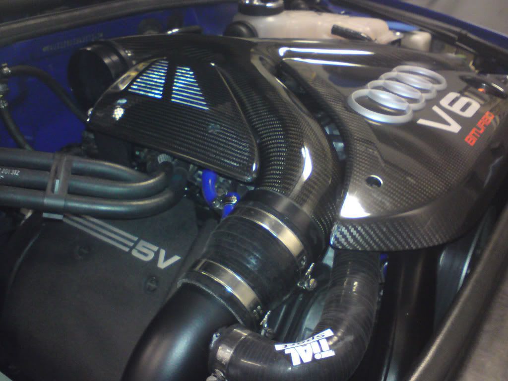

nowe zabawki od LOBA z DE które zawitają za jakiś czas
a tutaj tak ma wyglądać w aucie
no i mały secik
czekam jeszcze na kolektory z WG ale to koncem lutego

lekki OT : niech mi ktos powie ze sedan sie prezentuje w czerni ? Trzeba sie mocno przyjrzec zeby zobaczyc ze poszerzony... jednak ten czarny stlamsil body ...
Norbi
Posty: 1037
Lokalizacja: Wuwua
Post autor: Norbi »
Fakt, czarny zabija poszerzenia.
Kolektor zajebiście wygląda.
