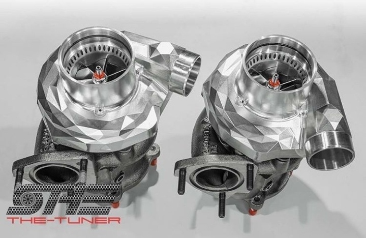

Tym miłym akcentem kończymy z cześciami THE-tuner do tego auta ...chyba :-D
te diamenty sa bezsensu wstaje to później niż słońce w Finlandii i trzeba dmuchac 3 bary zeby jechało.

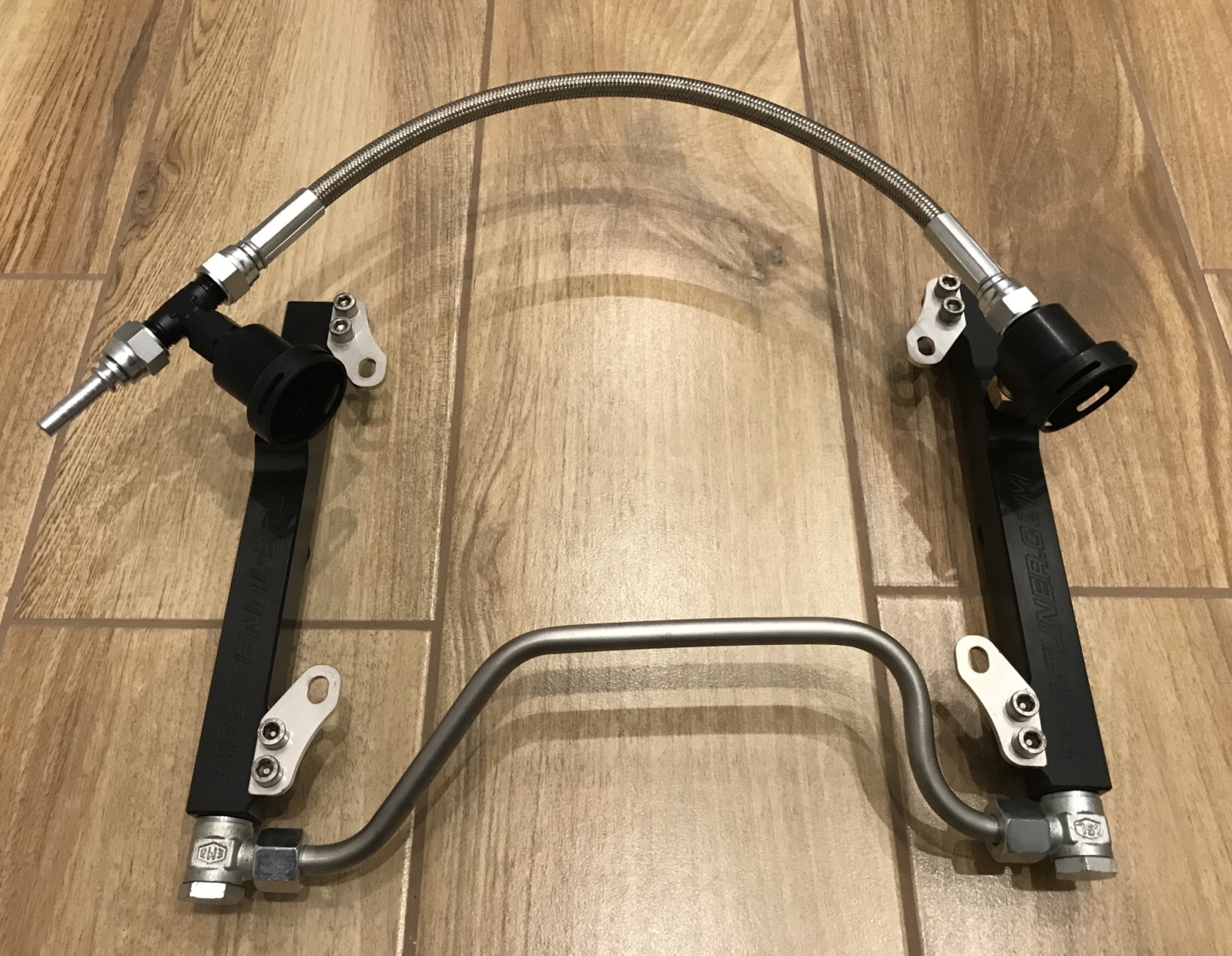

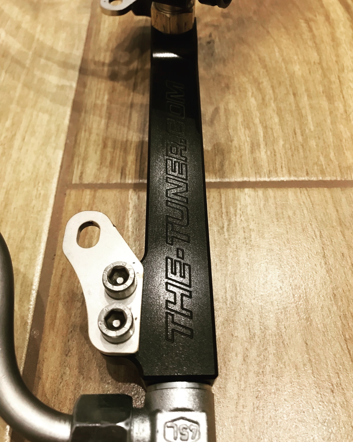

Listwa jak listwa :-D pewnie paliwo popłynie swobodniej
Regulatory wkłada się dwa 4barowe

problem jest taki z tym paliewm 100 ze auto przyjmie więcej zapłonu ale zaraz bedzie 1000st egt ;) wiec albo ecu zacznie podlewac i obetnie zapłon albo ktos wyłaczy security w sofcie i długo nie pojezdzi..
szkoda ze ethanol nie jest tu powszechnie dostępny bo to sie duzo bardziej nadaje na takie moce..
