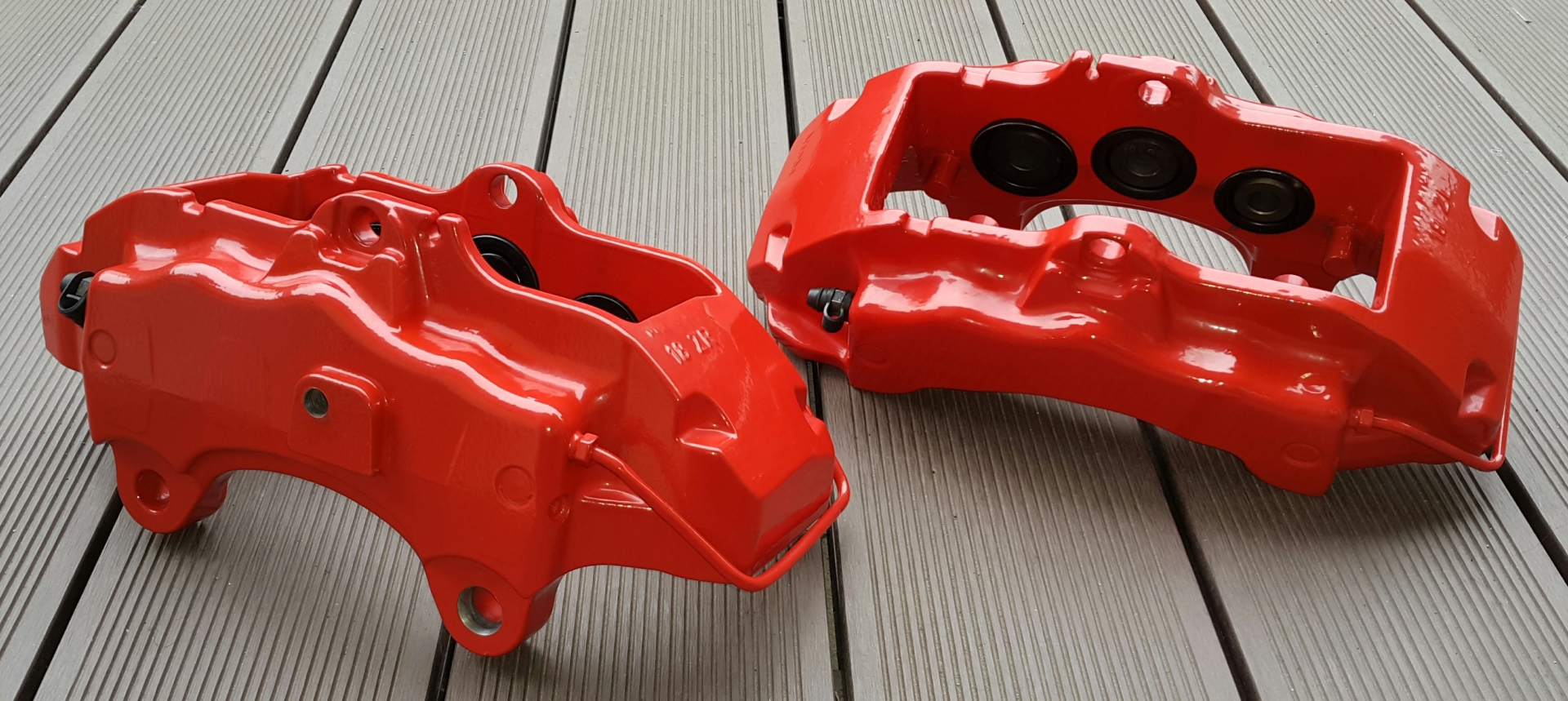

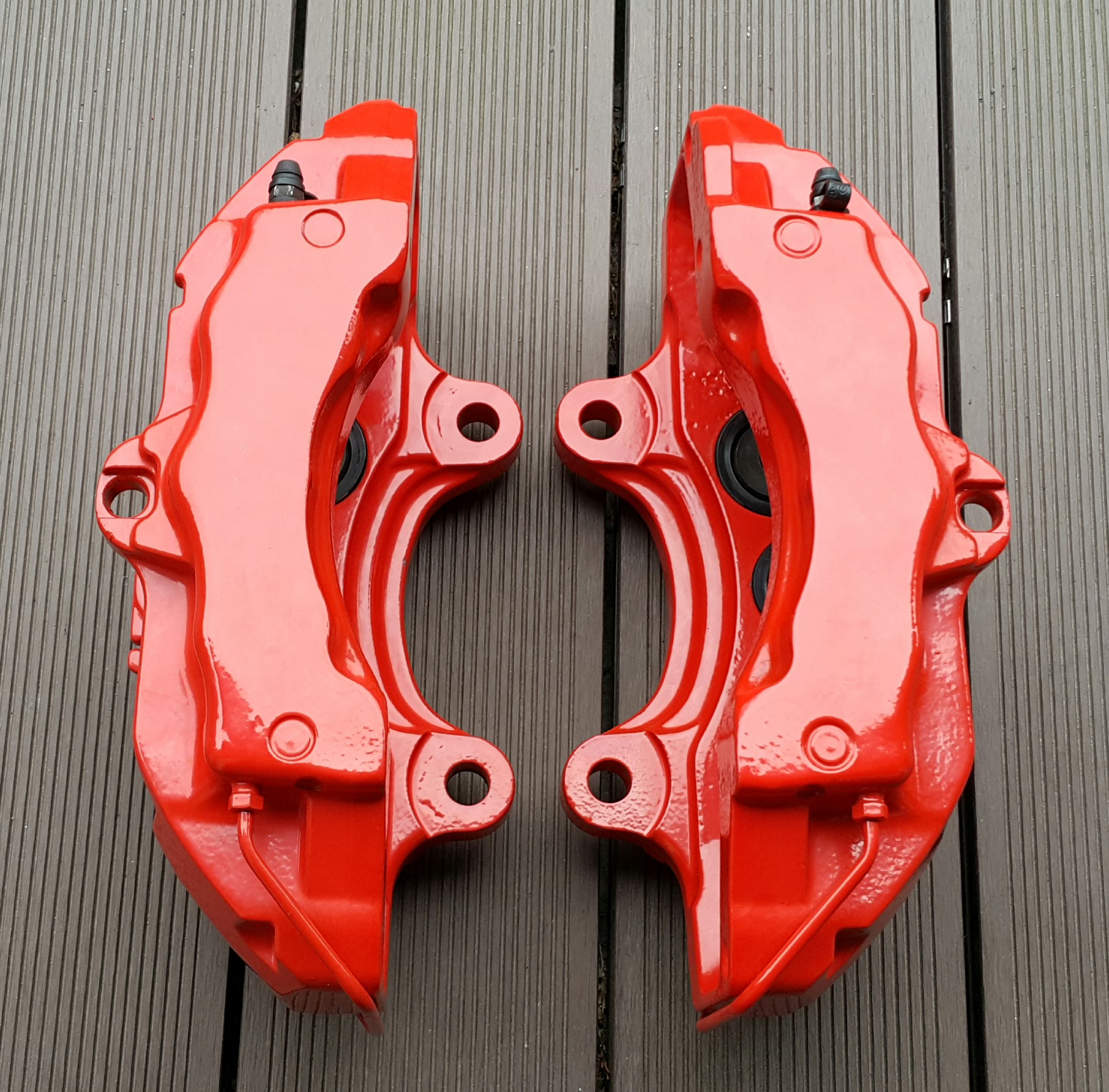

Dostałem zaciski po reklamacji... nadają się do... reklamacji...
Ale jako, że lakierowanie jest już bardzo ładne, to resztę postanowiłem ogarnąć samemu...
Szkoda czasu i nerwów na dalsze wysyłki i reklamacje...
Zaciski pracują OK, poza mankamentami poniżej zostały poprawione, a resztę poprawiłem sam, ale ze względu na brak nowych gumek i dalsze niedociągnięcia domagam się od DEV'a zwrotu kasy za przesyłki reklamacyjne i 30% kosztów usługi. zobaczymy co odpowie...

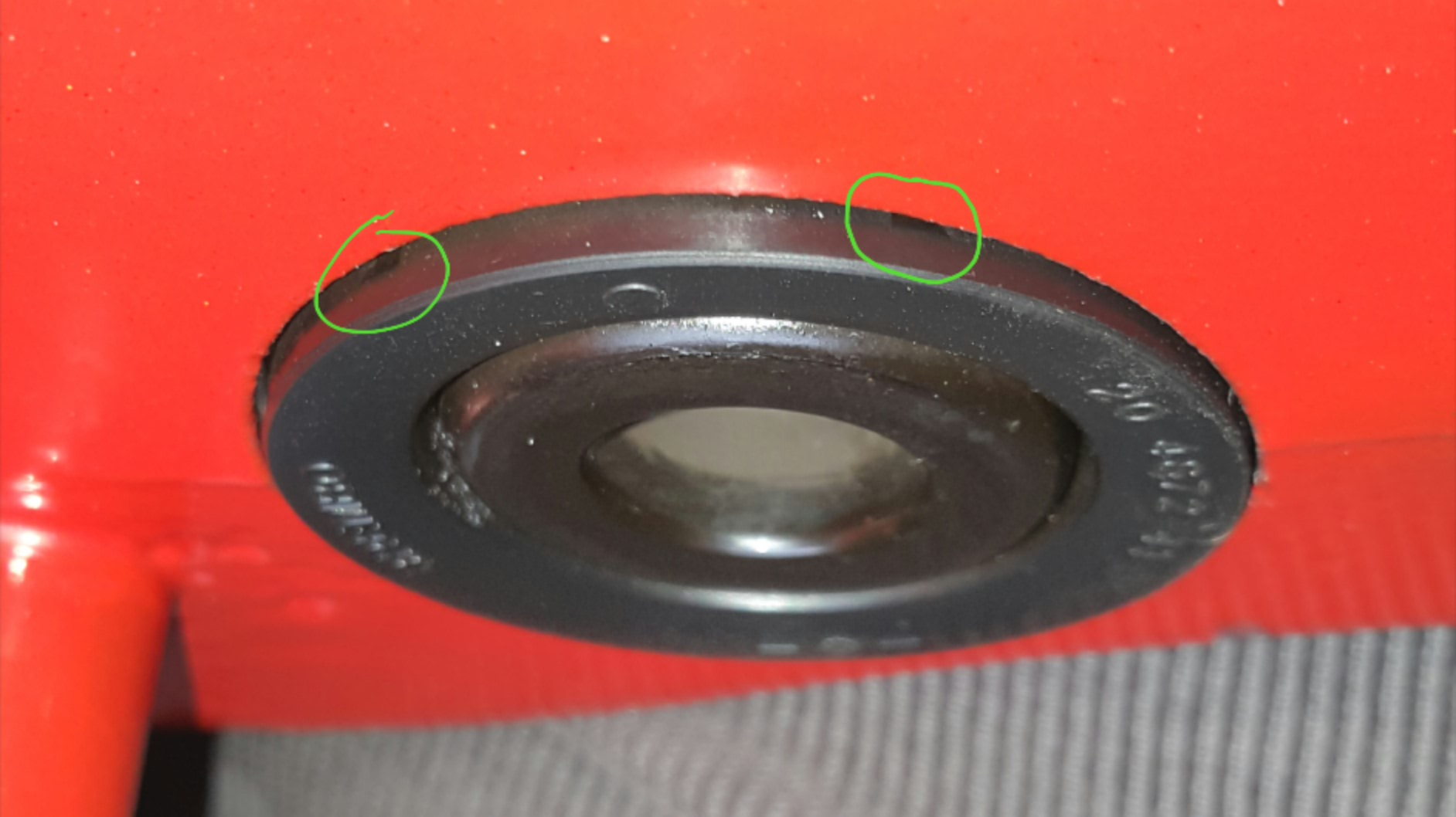

1. gumki miały być nowe, a nie są - dalej są ślady ich wydłubywania... na szczęście są szczelne i nie ma uszkodzeń jak poprzednio

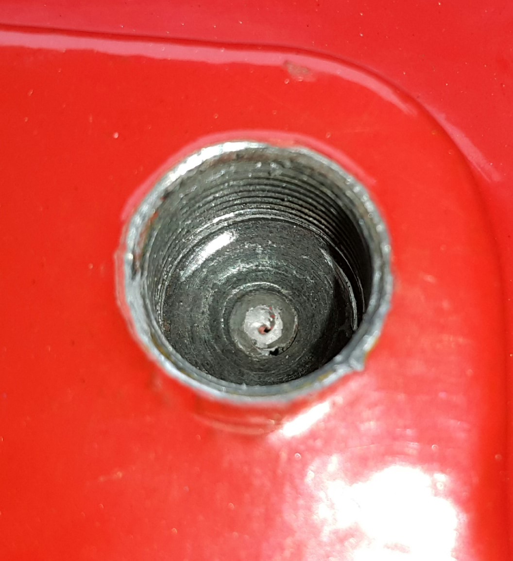

2. otwór na przewód hamulcowy w jednym z sześciotłoków musiałem rozwiercić, bo jakiś kawałek metalu w środku był...

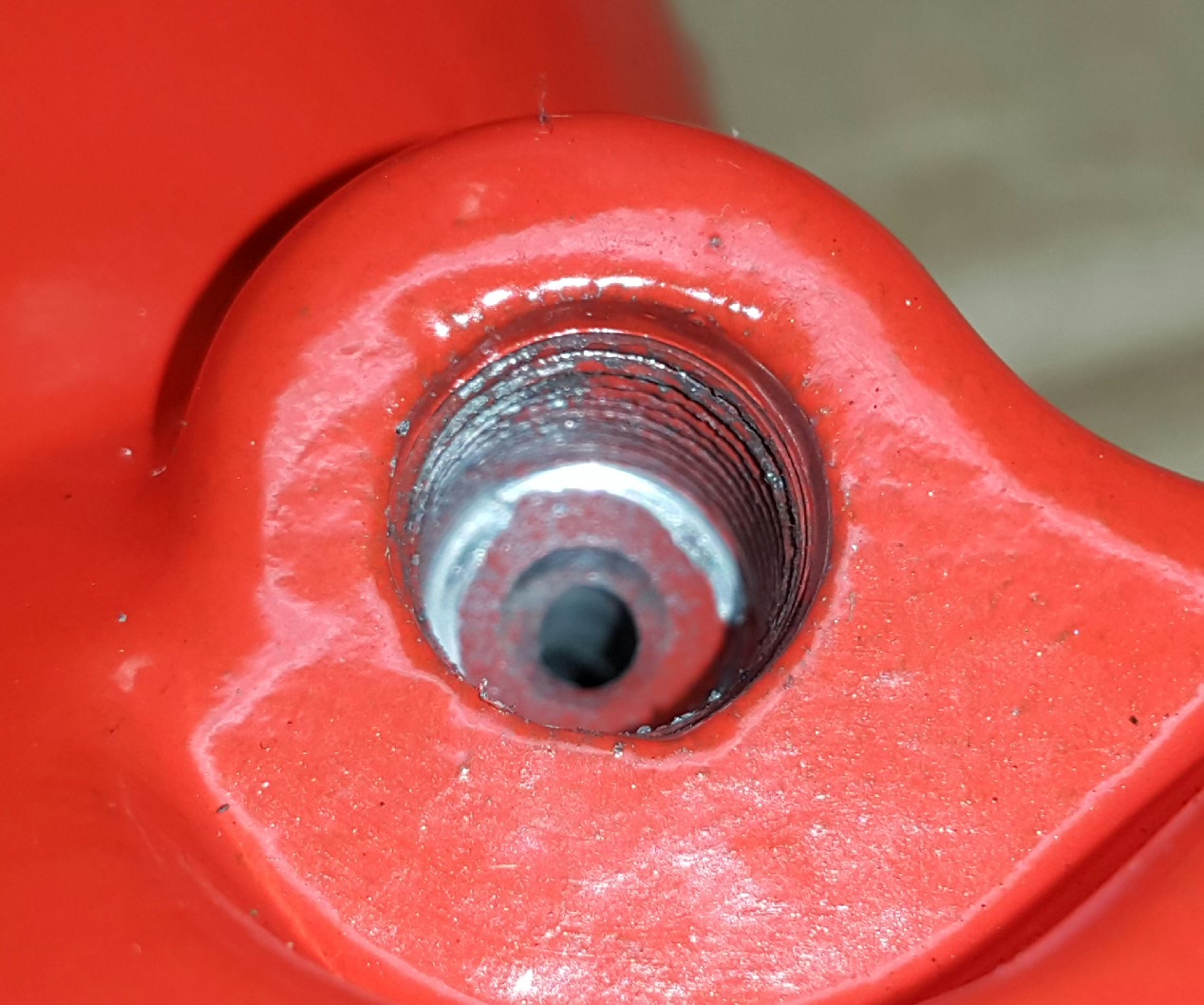

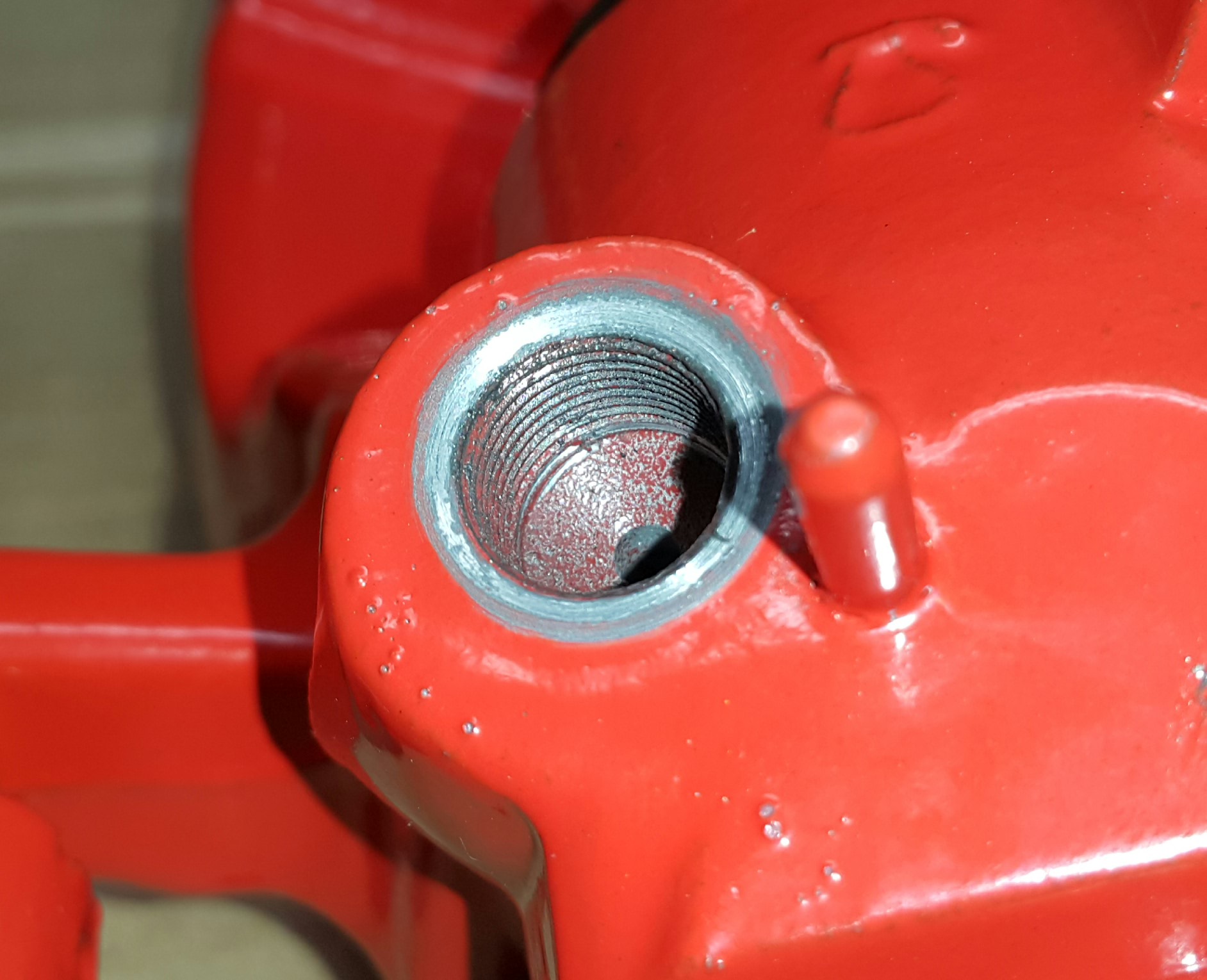

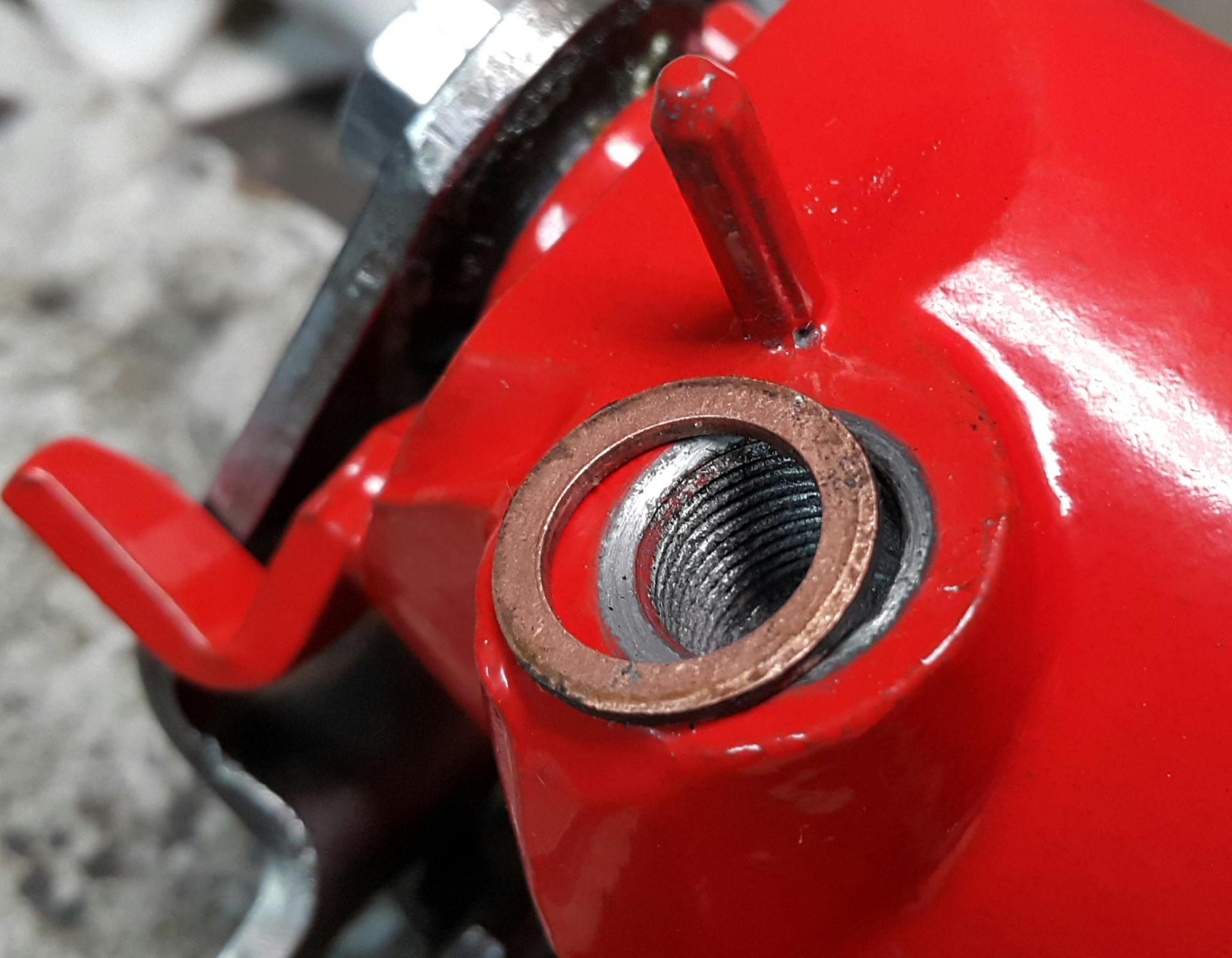

3. gwinty i otwory oraz stożki uszczelniające ujebane farbą...

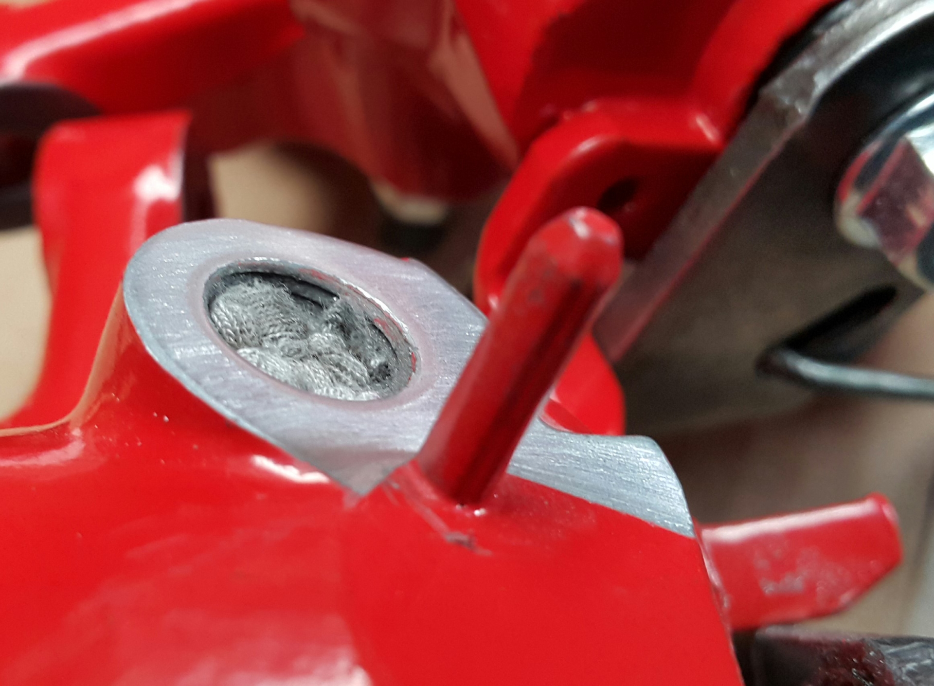

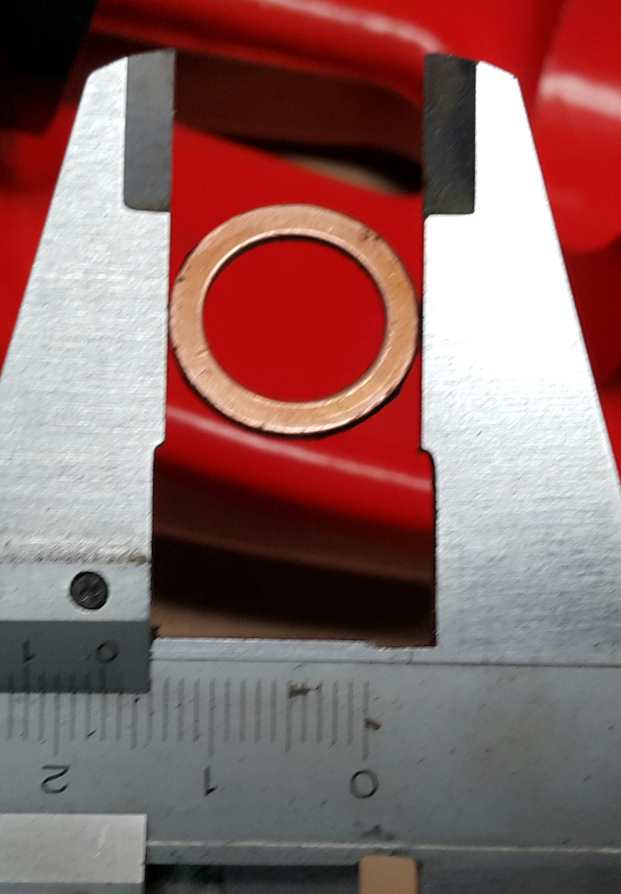

4. płaszczyzny uszczelniające pod przewody hamulcowe z tyłu znów zamalowane i jeszcze zmasakrowane wiertłem na stożkowo... jak te podkładki miały to uszczelnić? przez lakier?
Przed:
Po: dużo napierdalania pilnikiem i papierkiem miałem...

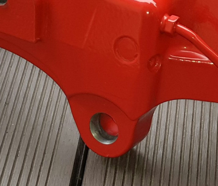

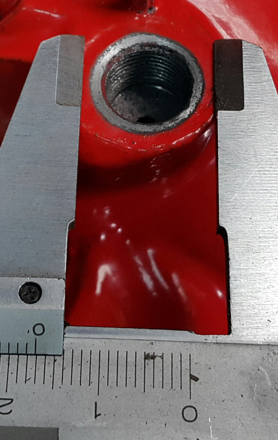

6. rozwiercony do połowy prawie o milimetr otwór ucha w szcześciotłoku...
masz nowe gumki, te wgłębienia są na nowych gumkach

nie są nowe, bo są ślady starego "spreja" na nich... może niektóre są nowe...
są też dziabnięcia śrubokrętem - potrafię je odróżnić :) zaznaczałem na telefonie rysikiem więc może nie dokładnie to co trzeba...
