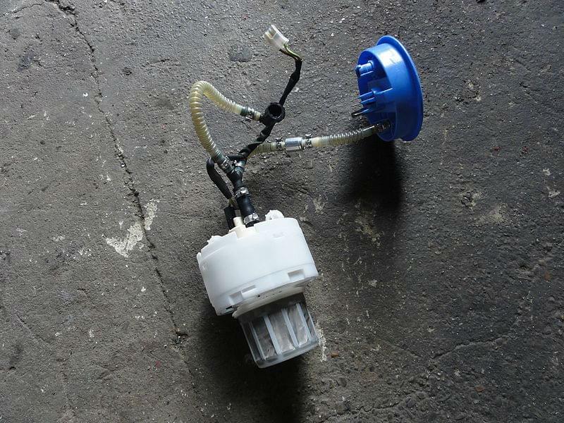

Filtr paliwa zmieniony ?
Pompa paliwa na pewno z RS4 ?

tak, dokladnie taka http://images65.fotosik.pl/187/e011fd5bb8f64317.jpg
zaslepilem ten wolny przewod wychodzacy z trojnika
