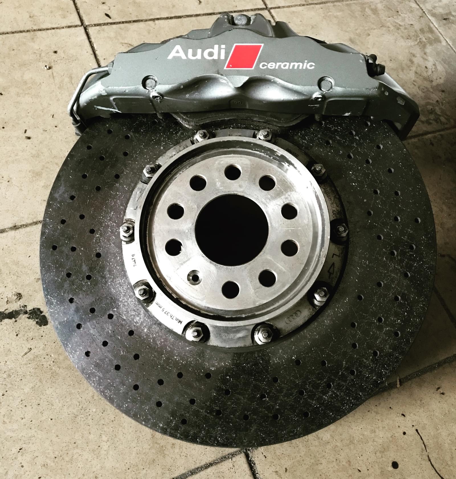

Audi ceramic 380mm/38mm + 6tłok
powodzenia w dorobieniu dzwona
SID pisze:powodzenia w dorobieniu dzwona
Już wszystko ogarniete,robili juz takie pod ceramiki do GTR itp

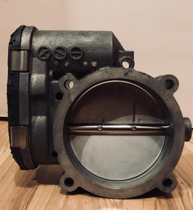

Przepustnica RS6 C5 90mm już jest :!: idealna pod ssacy THEtuner i trojnik 2x63mm-->90mm
do tego ktoś Ci doreza rurki IC - trójnik, czy juz masz ? 63mm to chyba ciężko tam będzie wcisnąć.. ?
imhotet pisze:do tego ktoś Ci doreza rurki IC - trójnik, czy juz masz ? 63mm to chyba ciężko tam będzie wcisnąć.. ?
Rurki 63mm już sa, a trójnik THEtuner jest pod takie właśnie rozmiary
czyli wrzuciłeś jakiś cienki wiatrak ?
imhotet pisze:czyli wrzuciłeś jakiś cienki wiatrak ?
tak, dużego SPALA :-D

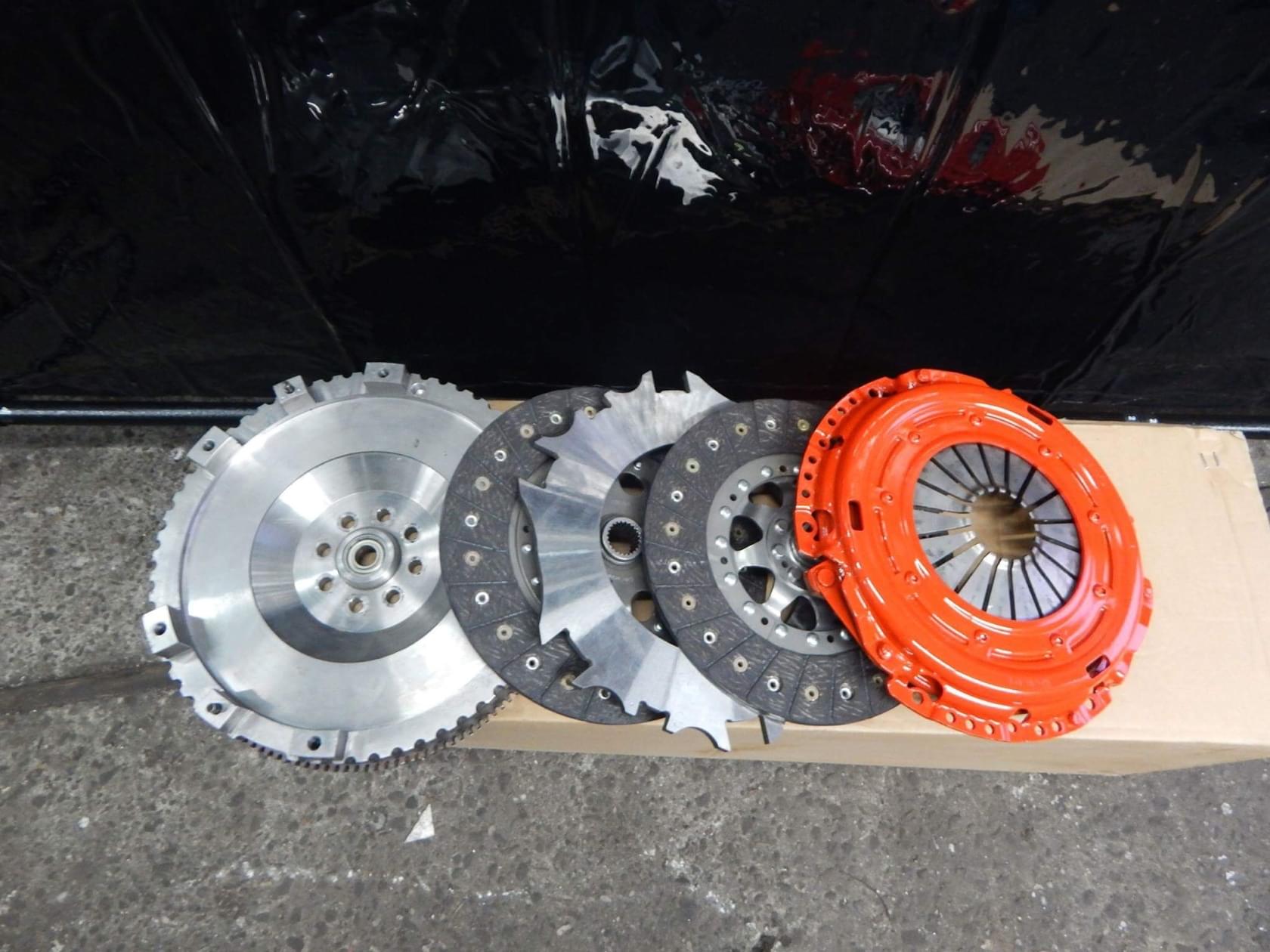

Sprzegło dwutarczowe zdolne znieść 1200NM ,a więc z dużym zapasem ;-)
