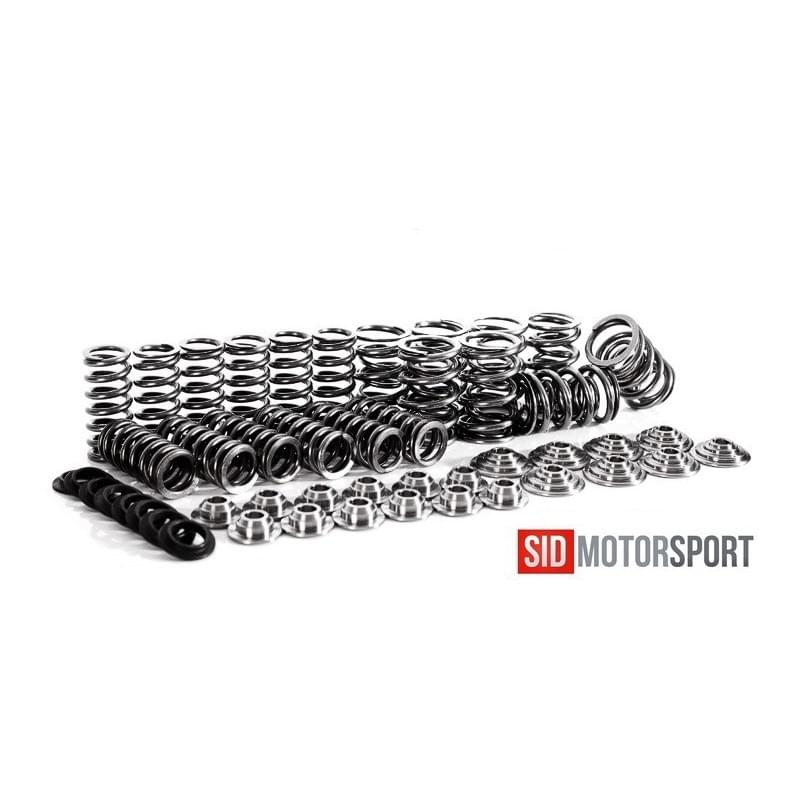

autor: DobrzanskiS4B5 » 2016-11-06, 13:42
Głowice 2.4 zostaną uzbrojone po części w supertecha
Spreżynki + talerzyki już idą
kiedyś doczekają się portingu i zaworów z walkami,ale to dopiero przy większym turbo

autor: aw69 » 2016-11-06, 13:55
mod bez sensu

autor: DobrzanskiS4B5 » 2016-11-06, 14:12
aw69 pisze: mod bez sensu
Czemu aż tak ? Chyba supertech pewniejszy od OEM

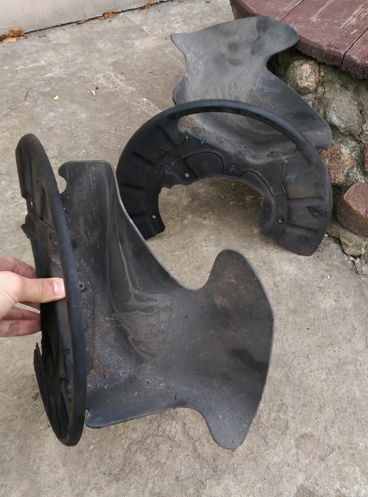

autor: DobrzanskiS4B5 » 2016-11-11, 15:53
Kolejny element układanki
Kierownice powietrza przód do tarcz 365mm
myślę że temat hamulców w moim s4 zakończony

Posty: 1355 Rejestracja: 2012-08-02, 20:26
autor: Jachyr » 2016-11-11, 16:47
Od czego to dokladnie?
autor: DobrzanskiS4B5 » 2016-11-11, 17:07
Jachyr pisze: Od czego to dokladnie?
VW Phaeton

autor: Garret » 2016-11-11, 19:20
Z tego co się orientuje nie siadają do końca p&p, czekam na fotorelacje ze spasowania tego ustrojstwa
Posty: 4750 Rejestracja: 2010-01-27, 18:39
autor: SID » 2016-11-11, 20:07
Trzeba otwór na kawałek zwrotnicy wyciąć, tani mod, nowy set z 440 zł kosztuje, używka przez pół

Garret pisze:
Dla mnie to P&P
Wytniesz miejsce na zwrotnicę jak Sid pisze, dokręcisz suby i dogniesz żeby pasowało. Pod felgi 17' musiałem dociąć lekko te wystające prowadnice powietrza.
