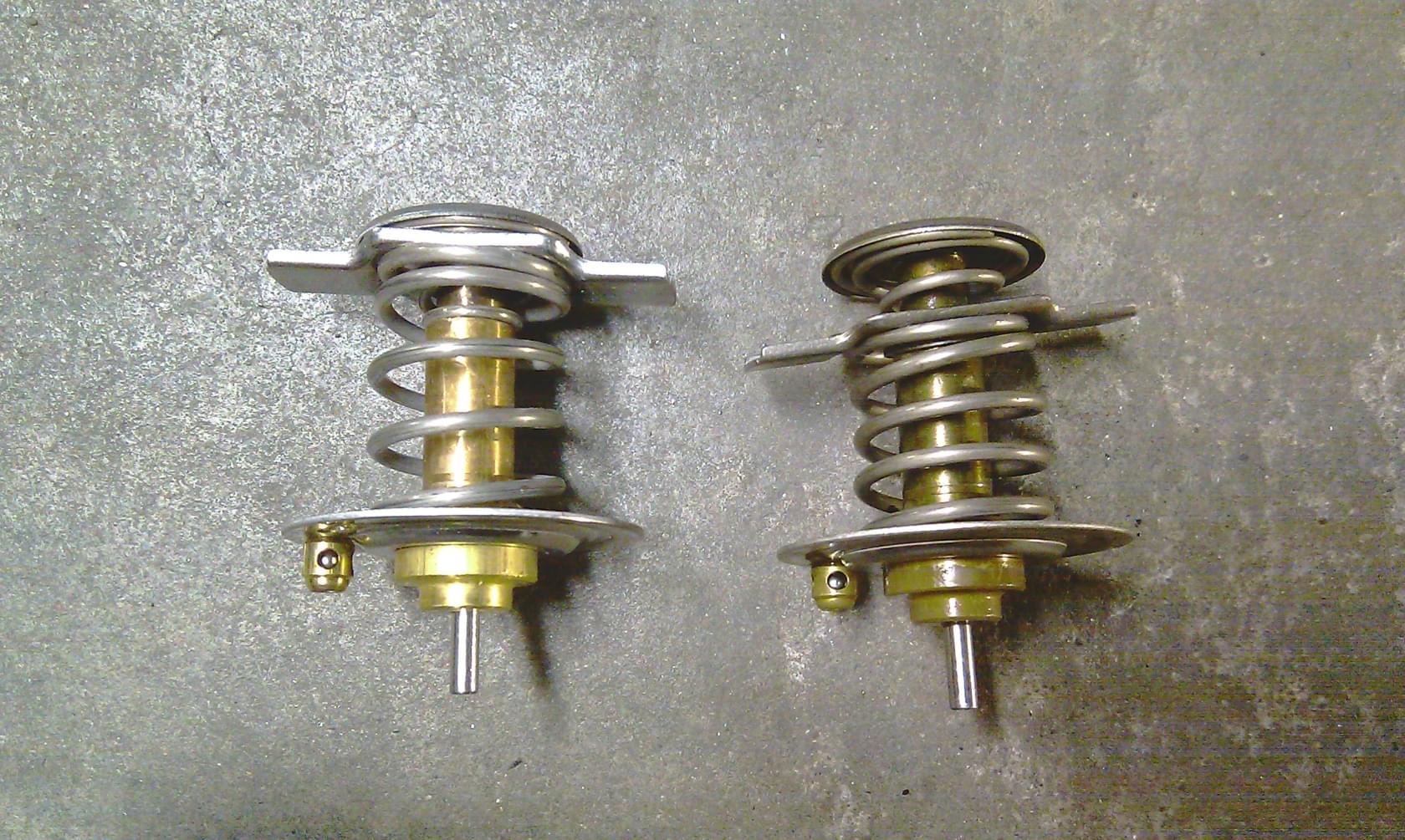

Surveyor pisze:Hola hola, termostat albo czujnik temp. Jak macie ten termostat, to sprawdźcie z ciekawości wrzątkiem czy działa ;-)
Termostat.....
- bo w stanie spoczynku wyglądał tak ja zdjęciu poniżej
- bo moim zdaniem uchylał się i zamykał w sposób nieprawidłowy
- bo rok temu włożony podobnież nowy a data produkcji na nim to 0704 i wymieniając go odciąłem się od jednego dosyć istotnego elementu układu chłodzenia ;-)
Czujnik temperatury...
- bo odczyty na desce rozdzielczej różniły się od informacji podglądanej na sterowniku silnika
- bo spuszczając płyn chłodzący z układu do wymiany termostatu aż grzech było nie zrobić tego za jednym podejściem
- bo rok temu włożony podobnież nowy a data produkcji na nim to 0606 i wymieniając go odciąłem się od następnego dosyć istotnego elementu układu chłodzenia ;-)
