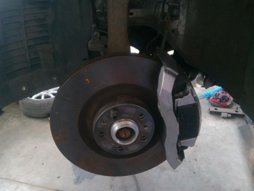

Zaciski 1LL + ori tarcze 360 MM z A8 D3 4.2. Dystanse Alu PA6 przód z centrowaniem pod większe otwory w 18' Tecnomagnesio, dłuższe utwardzane szpilki. Przy okazji wymiana płynu i odpowietrzenie.
Ile się naj#@%em z tymi dystansami to jeszcze wiekszy szacun dla nosba za mniej niz 400 bym sie nie schylil :P najpierw toto nie pasowalo w felgi bo inne centrowania, a potem nie wchodzilo na piaste bo podwojny stopien. Ale co tam zrobione :)
Efekt WOW hamowanie 200 - 0 względem serii praktycznie 0 fadingu. Kierownice z phaetona zerwałyby cyce ale stwierdziłem, że upalam okazjonalnie po mieście więc odpuszczam sobie ten mod.
Niestety bez rolki się nie obejdzie, Avusy to by jeszcze się schowały ale te 18 już bez dystansów były na styk z nadkolami.
Także ktokolwiek widział, ktokolwiek wie szukam rolki do nadkoli do wynajęcia.
P.S ori heble 321 z s4 polifty są na handel : zaciski + jarzma + klocki lux nowe TRW + tarcze bez rantów.

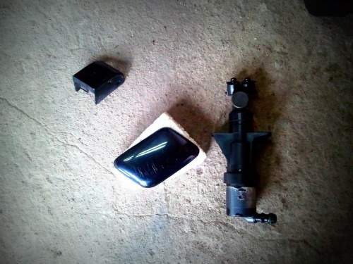

I czas na pierdółki których brakowało przy okazji przeróbki zderzaka.
Nowe spryskiwacze + zaślepka sprysku + końcówka listew dolnych tylnego błotnika.

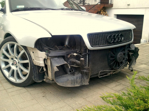

Przód rozebrany, IC wyczyszczone z syfu.

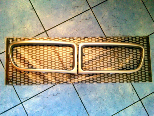

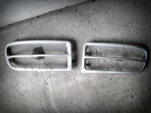

Kratki pocięte pod wklejenie siatek ABS z plastrem miodu

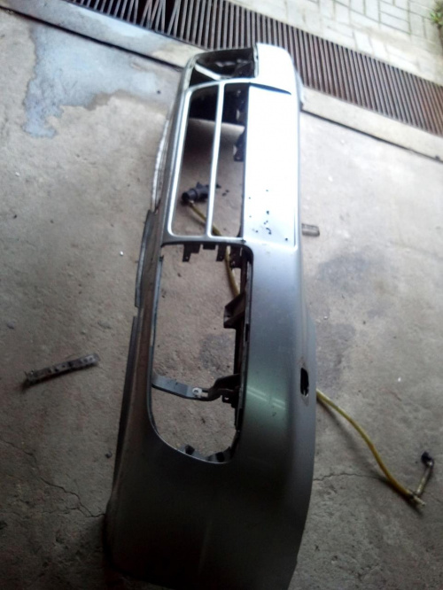

Zderzak rozebrany i oddany do naprawy z malowaniem.
Kratki wycięte, klejone, szpachelek, podkład i malowanie.
Czas na klejenie i montaż... 8-)

Szkoda ze nie ma jednolitości bocznych kratek ze środkowa .
Może dotnij w środkowej kratce tą porzeczkę :-)
Tak poza tym to super :mrgreen:
Steri
Posty: 163
Rejestracja: 2013-08-14, 12:23
Lokalizacja: Łęczna
Post autor: Steri »
również jestem za tym wycięciem :) wtedy wygląda dużo lepiej i agresywniej :P jak chcesz pogląd to zobacz u mnie w temacie ;)

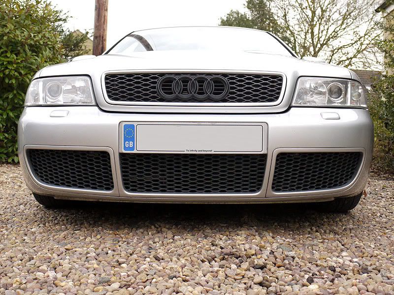

Steri pisze:...wygląda dużo lepiej i agresywniej :P jak chcesz pogląd to zobacz u mnie w temacie ;)
W ciemnym aucie według mnie kozak wygląda jak wsio wycięte. Ale wcześniej obejrzałem jak w srebrze i jakoś tak nie przemówiło to do mnie:
Wygląda jak A6 C5...
Teraz czas na montaż 300 mm z tyłu :D i obowiązkowo dokładka z Cupry. A beleczkę można zawsze wyrezać, bo kratkę pod spodem zrobiłem z jednego kawałka jakby mi się uwidziało inaczej.
