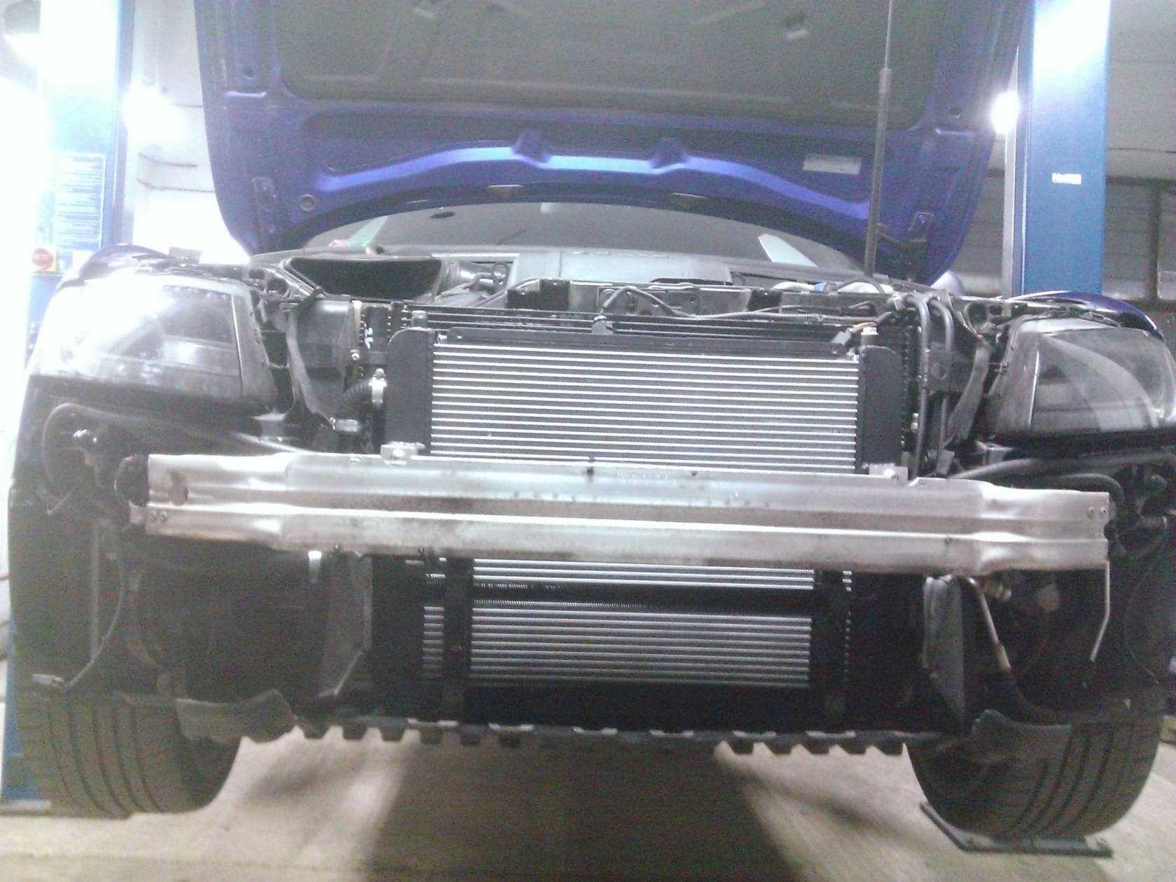

Właściciel widzę, że tu nie zagląda tak więc napiszę o paru zmianach którę auto przeszło.
Przede wszystkim został zrobiony dużo większy customowy intercooler wodny.
Dzięki temu auto nie gotuję się po jednym przejeździe. Moc jest stabilna.

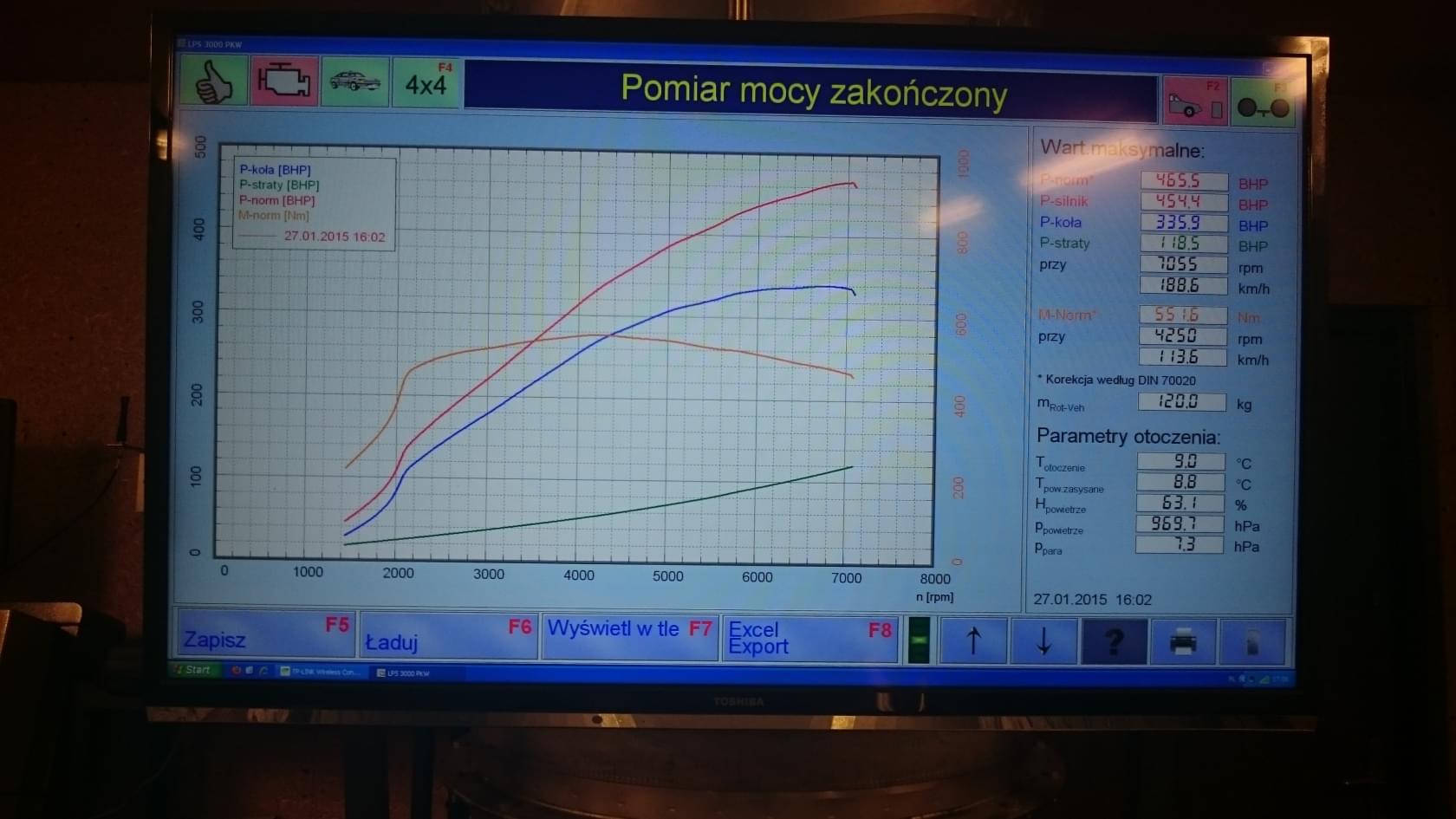

Pozwoliło to również na korektę softu która zaowocowała wynikiem 465KM i 550NM
na paliwie RON 98.

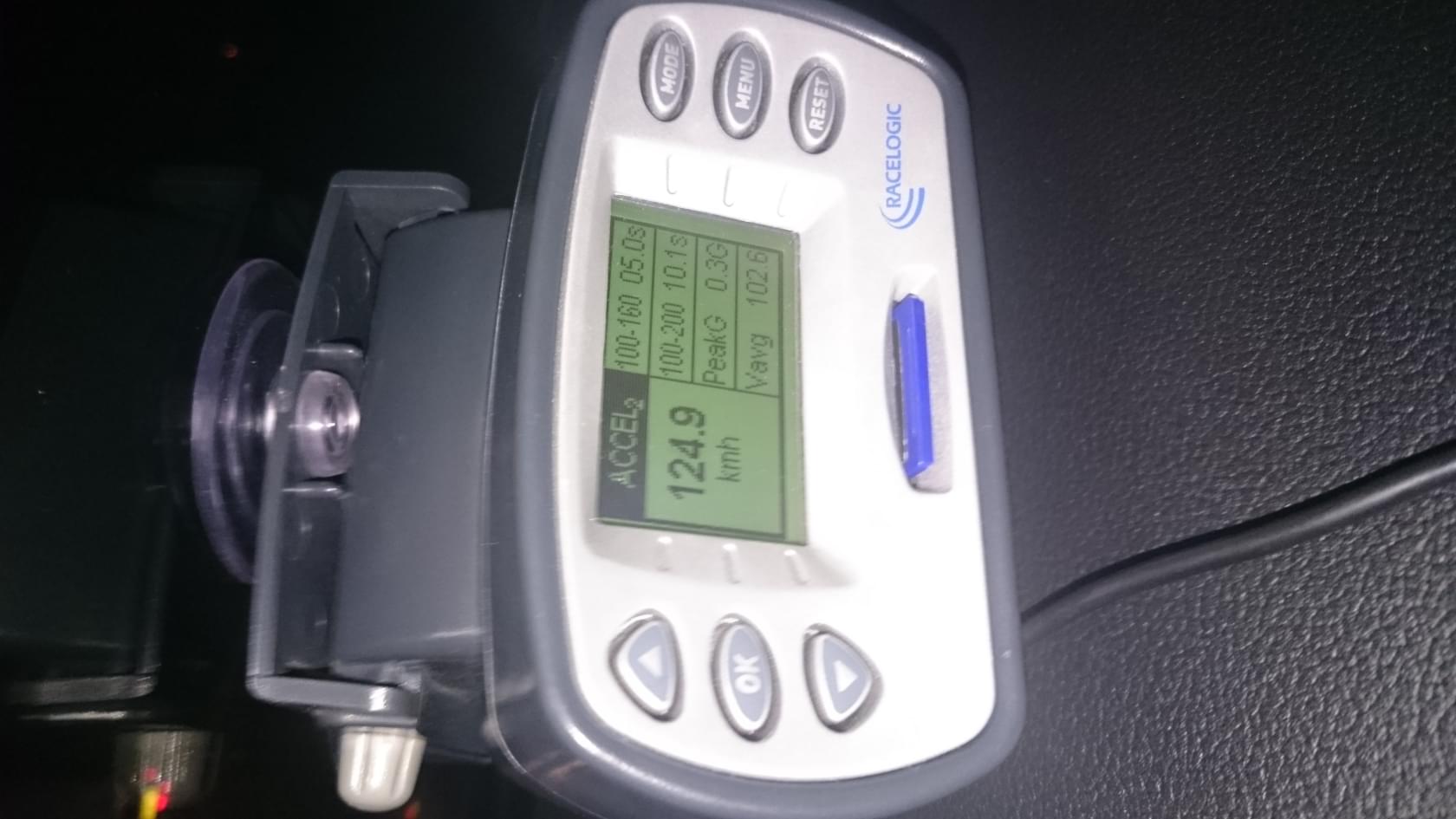

Po ostatecznym dostrojeniu w firmie CompSport:
100-160 5s
100-200 10.1s
