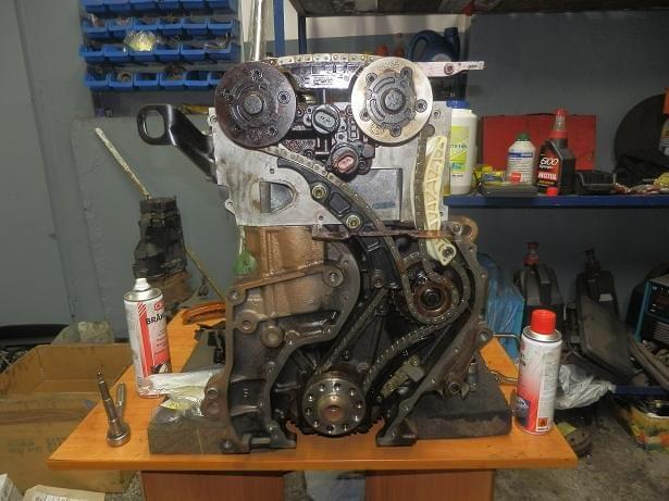

znowu troche podzialalem w temacie:)
Glowica+zawory supertech inconel+zapinki supertech single grove
silnik poskladany+ustawione zmienne fazy rozrzadu
silnik skrecony ze skrzynia za pomoca adaptera
Po skreceniu skrzyni wyglada na mala w porownaniu do silnika buahahaaObrazek

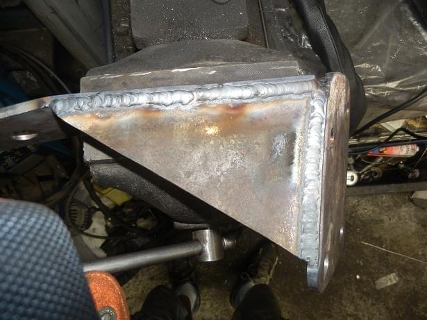

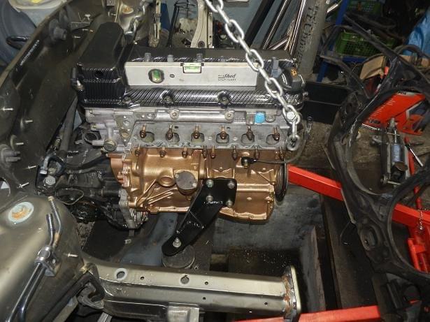

A wiec przez weekend udalo mi sie wrzucic silnik do ramy, wyspawac lapy oraz wypoziomowac go razem z walem i poloskami:)
1 wizyta w komorze
Spawanie lapy od strony wydechowej:) Spawana na 2 razy. Najpierw mocny przetop, a pozniej nadlanie spawu. Blacha grubosci 6mm
Silnik posadzony
Lapa z bliska dla potomnych:)

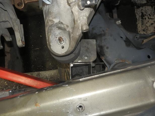

Druga strona. I tu info dla potomnych bo jak to bywa w naszym pieknym kraju nikt nie chce dzialic sie informacjami jezeli jest cos nietuzinkowego. Lapa z touareq-a zintegrowana z podstawka olejowo nii ch... nie pasuje na ori lape wraz z poduszka
Dorobiona 2 lapa, mocownie oraz custom poduszka
