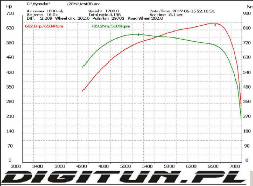

Ładny wynik,gratulacje :-)

gdzies przeoczylem a wlasnie mialem pytac jak wyniki :)

Co za wynik, extra!

Respect!

Stage xxx ciekawe ile wytrzyma nie zakuty silnik :lol:
Gratki Bolo ! Jestem pod warażeniem iż się zdecydowałeś iść na seri tak wysoko.
W sumie to wytacza nowy trend mocy w 2,7. Najpierw Nikolas na serii 600ps, potem Mirek +600ps a teraz Bolo 660ps.
Czekam nteraz tylko Bolo na Twe starty abyś pomęczył sporo silnik i jak się Tobie nie rozleci on to ja w skorupie też będę chciał wykrzesać z 600-620ps bo dalej boje dupe :-)
Mało kto na świecie odważa się iść na seryjnym silniku 600 i więcej, z drugiej strony sa silnik na dzień dzisiejszy jest tani więc czemu się nie bawić :-)
szkoda tylko iż razem z blokiem pójda zawsze głowice :-(
Bolo napisz co się działo z paliwem, tzn czy pompa dala rady i wtryski, jak to się zachowywało,
jak na 044 w baku to raczej jej max został osiągniety.
tylko bolo ma seryjny silnik ale z RS4, tak dla ścisłości (korby i tłoki)

Tłoki i korby używane z rs4 z rozwalonych silników ,tylko pierścionki nowe i jeszcze dolotowy jest z rs4
A paliwa było dość spokojnie do 700 starczy
Bolo dla potomnych uzupelnij dane :
- tłoki i korby ...
- pompa paliwa ...
- wtryskiwacze ...
- kolektor dolotowy ...
- kolektory wydechowe...
- DP i wydech ...
- dolot rura Y...
- dolot puszka powietrza ...
- turbo....
- sprzęgło...
bolo-s4
Posty: 375
Rejestracja: 2010-02-04, 12:57
Tytuł użytkownika: BOLO-S4
Post autor: bolo-s4 »
Turbo gt 28rs
Pompa paliwa 044
Ygrek wzór rs4
Wydech 2x65 w 76 przelotowy
Dolot do turbo 63
Kolektor wydechowy 3w1 by digitun
Wtryski 630
Sprzęgło fx-400 +jednomas
Puszka +przepływka rs4
